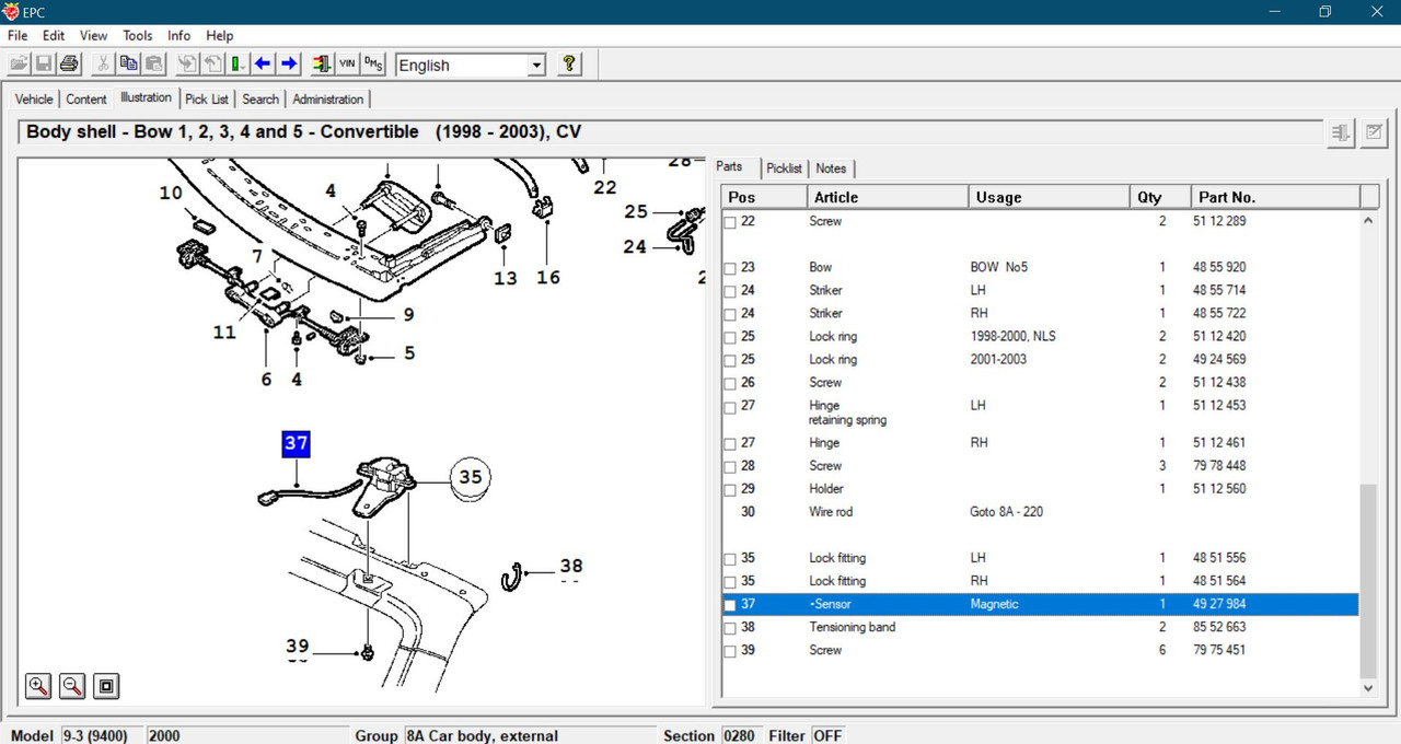

Over welk model Saab heb je het precies?MvanZ schreef: ↑ma 22 aug, 2022 23:01Zit daar geen electronische vergrendeling in?
Volgens de EPC zit er links een magneetje (#9) aan de vergrendeling en in de dakrand boven het raam zit links een 'sensor' (#37, ik denk een reedschakelaar). Verder niets elektronisch. De sensor geeft aan de TSAS een signaal dat het dak vergrendeld is of niet.
