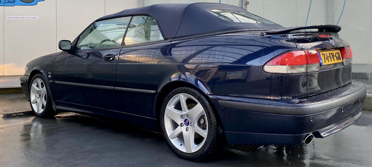

Hoewel steeds minder vaak, komen er toch nog wel 's extreem mooie Saabjes voorbij in de 'Gespot' rubrieken, met zeer lage Km standen. Vaak gaan reacties die in zo'n topic verschijnen dan over de (al dan niet te) hoge vraagprijs, of over of zo'n auto nu wel-of-niet een goeie aankoop is. De meningen verschillen dan soms flink.

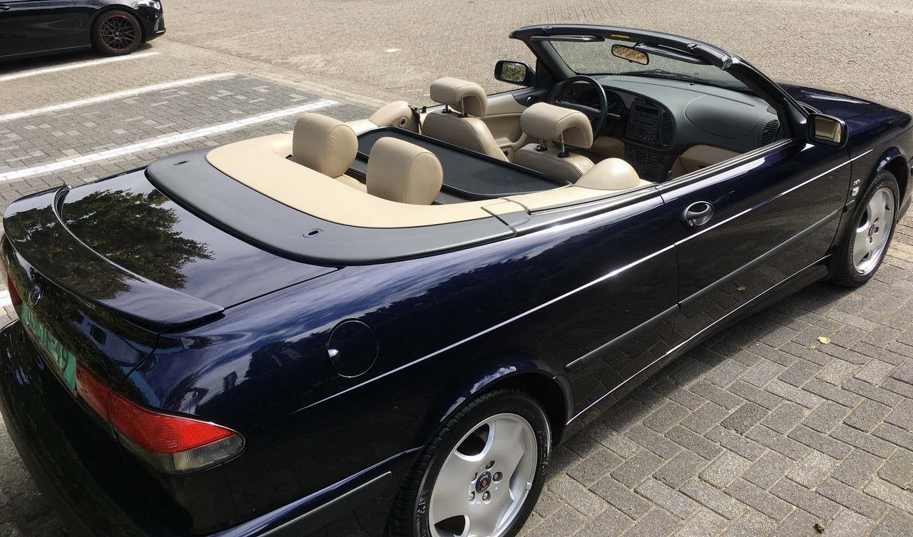

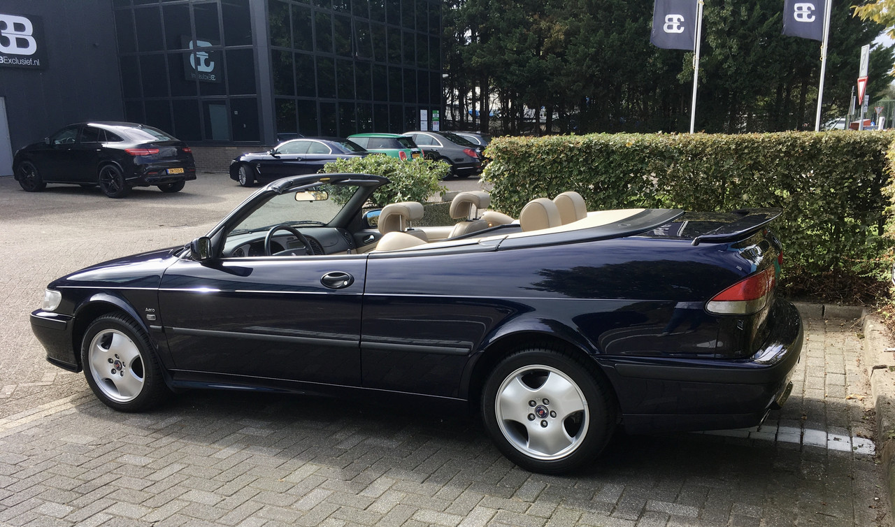

Omdat ik me ineens besefte dat ik over alle Saabjes in m'n verzameling al best uitgebreid gedeeld heb hier, maar over één wonderschone nog slechts terloops iets in topics over 'n ander Saabje vertelde, leek 't me wel 's leuk om aan deze bijzondere schoonheid ook 's uitgebreid aandacht te besteden, en wel vanuit de volgende invalshoek: Deze 'extreem lage Km stand' 9-3 was echt in vrijwel alle opzichten nagenoeg perfect toen ik 'm kon kopen. Wat kwam ik nou allemaal tegen om 'm ook werkelijk conform z'n lage Km stand te laten rìjden?.... Hieronder wat foto's van hoe hij erbij stond toen ik voor de bijl ging.🤤
Het was in september 2019 dat ik 't geluk had deze origineel Nederlandse 9-3og Aero I cabrio met aantoonbaar slechts 24.792 km op de teller aan te kunnen kopen. Nieuw, zou je zeggen. En dat is ook grotendeels zo. Maar zéker niet in alle opzichten! Hieronder op 'n rijtje wat ik aan de auto heb laten doen om te zorgen dat hij sinds gisteren (!) rijdt zoals 't een nieuwe Saab met deze Km stand imho betaamt. (Wat overigens een bizar fijne ervaring is...💕)
Correctie, ik heb natuurlijk wat fijne upgrades gedaan, dus hij rijdt nu ook een fijn stukje beter dan 'ie destijds nieuw deed, maar even los daarvan; Vaak wordt bij zo'n 'extreem lage km stand occasion' vergeten dat ook door puur ouderdom icm zeer spaarzaam gebruik onderhoud ontstaat dat echt noodzakelijk is om uit te voeren, wil je tenminste ten volste genieten van wat je in essentie hebt aangeschaft; Een 'New Old Stock' Saab.💕

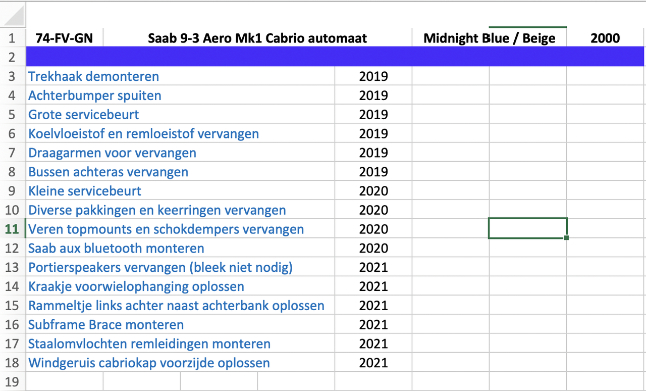

Het excel dat ik van deze (net als van alle andere Saabjes) bijhoud;

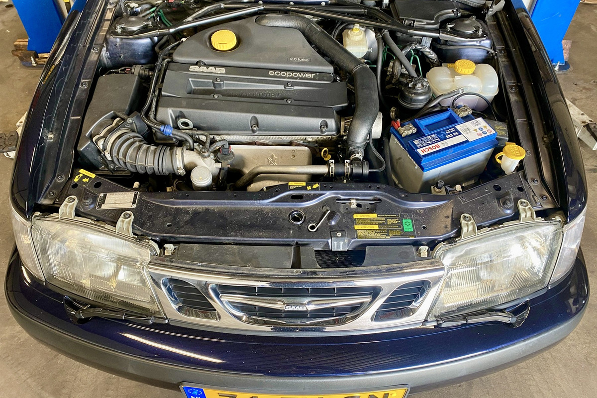

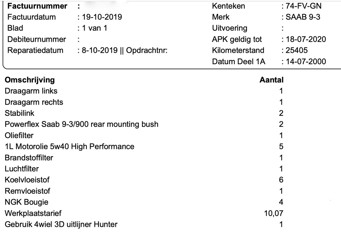

Wat de 'grote servicebeurt' in 2019 precies inhield (Uren zijn incl. carter lichten):
Wat de 'kleine servicebeurt' in 2020 precies inhield:

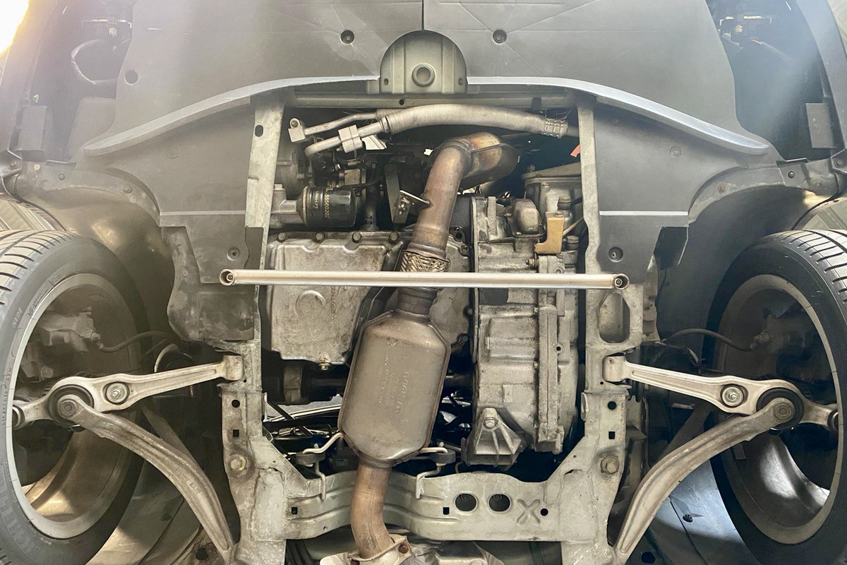

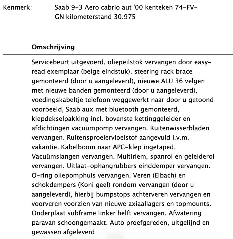

En het werk dat afgelopen week gedaan werd.
Nu is 'ie zoals ik hoopte dat 'ie zou worden toen ik 'm kocht; Echt een unieke Saab 9-3og Aero Mk I Cabrio met een extreem lage Km stand, die er uitziet als nieuw, die klinkt als nieuw, die ruikt als nieuw, die voelt als nieuw en die rijdt als nieuw. 💫💫
Ehmm sorry, rijden voelt zelfs 'n stuk beter dan nieuw nu dus...Origineel waar 't kan, èn verbeterd waar 't (inmiddels) kan.😉. En stìl.... Ècht f*cking unbelievable. 🥰
Hoe komt zo'n Saabje aan zo'n absurd lage Km stand en nog in deze staat, kan je je afvragen... Nou, dit was de auto die behoorde bij een buitenverblijf van Nederlandse pensionado's in de provincie Zeeland. Hij heeft daar altijd in een droge garage gestaan. Het buitenverblijf werd na bijna 20 jaar verkocht, de eigenaren trokken zich terug in een fijn appartement in R'dam en hun trotse bezit, de Midnight Blue Saab 9-3og Aero Mk I Cabrio kwam bij een dealer in exclusieve auto's te koop te staan. Alwaar al snel gespot door ondergetekende maar eerst nog (ècht!😂) véél te hoog geprijsd... Pas toen na een paar maanden die exorbitante (Ik meen €21,5K) vraagprijs flink daalde, mocht ik gaan kijken van mezelf en bleek een passende deal mogelijk.😎

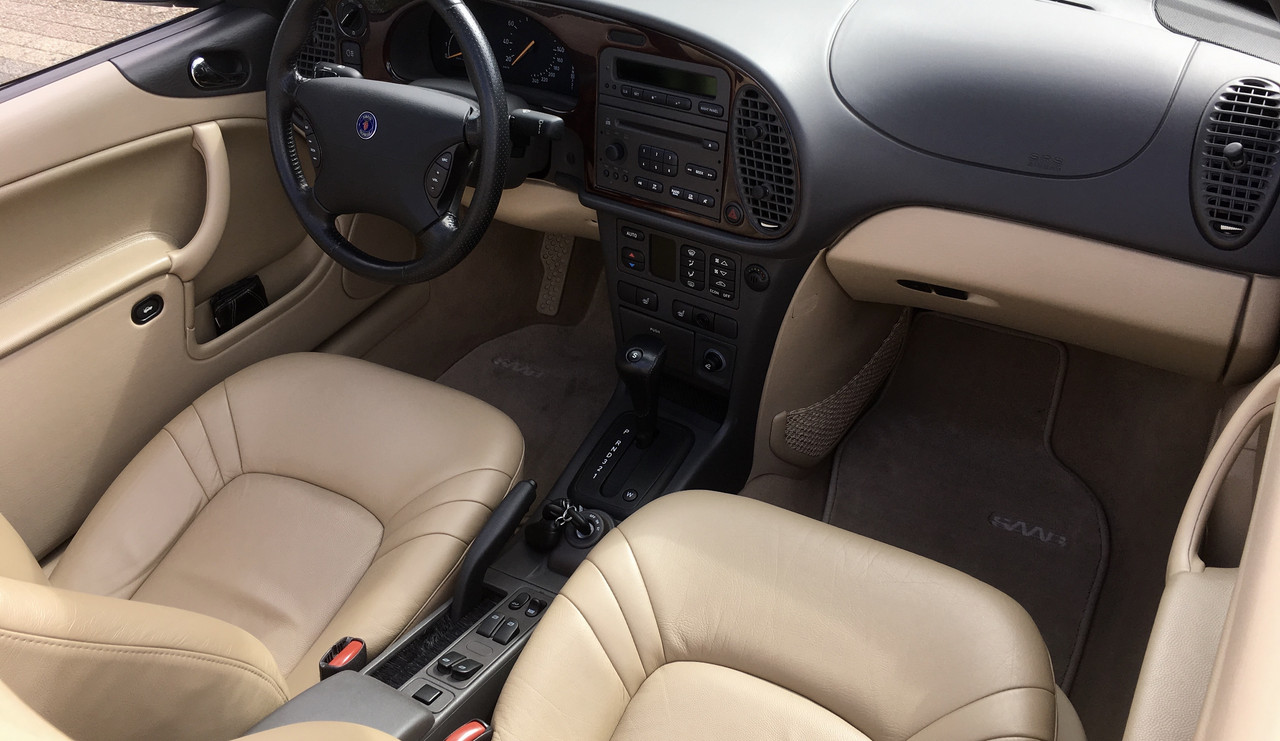

Wat een prachtige auto. Dat interieur ook. Fantastisch! Daar zou iedereen voor vallen, denk ik. Wel een goed idee om die wielen te wisselen. ;)

mooi hoor! ik snap het wel, een 9-3 in zo'n kleur :D Maar is hij ook verlaagd eigenlijk? Ik zie dat niet in het lijstje staan, maar het lijkt wel zo. Voor welke set heb je dan gekozen?
Re: Over 'n bìjna NOS Midnight Blue 9-3og Aero Mk I Cabrio..
Bericht door DV 9-3 » di 01 jun, 2021 14:37
Dank voor de leuke reacties.🙏
@ Tafi: Hij kreeg vorig jaar bij 'de kleine servicebeurt' Eibach 30 mm verlaging icm Koni sportdempers.

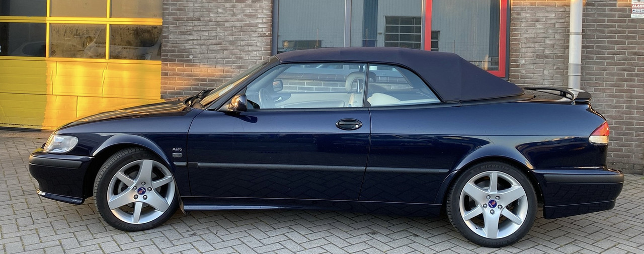

Past ALU26 niet nog beter bij een Aero met deze skirts? Nu te koop:
viewtopic.php?f=154&t=176088
Bericht door DV 9-3 » wo 02 jun, 2021 10:46
@ Wilniks: Ik wist niet dat die in beige bestaan. Nooit gezien. Ik zou dat ook niet willen want licht gekleurd gaas wordt moeilijker doorzichtig naarmate er meer licht op valt. Zwart gaas doet dat vrijwel niet.😊
@ Sterkstromer: Tja, da's 'n kwestie van smaak natuurlijk. Na de Vikings waarop ik 'm kocht, heb ik er Alu 26's onder gezet. Ik vind de Alu 36's mooier. Vandaar ook dat 'ie voor mij zo àf is he. 😉

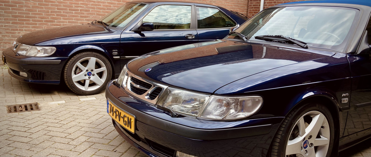

Hij passeert alweer bijna de 40.000Km... 'T is ook zó lastig om er niet in te rijden. Nieuw. Gewoon nieuw. Zo voelt 'ie. In àlles..💖
Correctie: Béter dan nieuw. Met al die fijne upgrades..
Hoewel qua karakter een wereld van verschil, qua uiterlijk 'n prachtig stel...💞

Het blijft geinig om de combinatie cabriolet/gesloten van hetzelfde type in dezelfde kleur te zien. Doet me denken aan mijn eigen sky blue 900 ng combinatie.
Tof.
