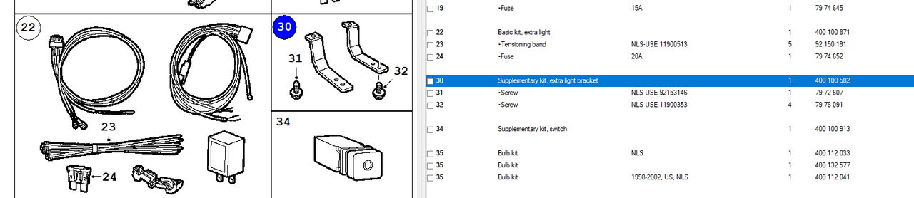

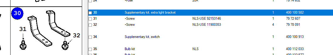

redmervand
Re: Verstralers
Bericht door redmervand » za 02 jan, 2021 21:21
In de EPC staan de brackets, en ook de complete 'kit'
jor[D]1
Re: Verstralers
Bericht door jor[D]1 » za 02 jan, 2021 21:27
kitje lijkt zowaaar nog leverbaar ook
volgens mij deze https://www.esaabparts.com/saab/parts/400100871
redmervand
Re: Verstralers
Bericht door redmervand » za 02 jan, 2021 21:32
https://www.esaabparts.com/saab/parts/400100913
Dat nummer is alleen voor de knop volgens mij, 400 100 913
De brackets hebben een ander nummer 400 100 582, en die zitten dus niet bij de kit in als ik het zo zie
jor[D]1
Re: Verstralers
Bericht door jor[D]1 » za 02 jan, 2021 21:37
kan beetje lastig zien op telefoon. ook wel erg goedkoop voor kitje incluis knop en bedrading.
deze dan misschien 400100871?
Ziet er in elk geval wel netjes uit wanneer ingebouwt. bij mijn vader zit er zo'n setje in met verstralers onderin de viggen bumper.
beugeltjes in epc lijken vrijmakkelijk na te maken van stuk platte strip. als alternatief.
redmervand
Re: Verstralers
Bericht door redmervand » za 02 jan, 2021 21:41
Je hebt, lijkt mij, alles nodig, dus setje 22 Basic kit 400 100 871 (draden en relais), nr 30 de Brackets 400 100 582 en nr 34 de Switch 400 100 913
Al kan je het ook zelf samenstellen, met een platte metalen strip goed gekant en wat draden en een relais.
Denk dat er nu wel genoeg input is toch? :wink: :mrgreen:
