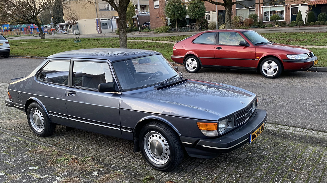

Maar dat brengt mij bij de volgende (leuke) uitdaging. De toch wel erg gave bumpers (zie foto), stootlijsten en sierlijsten zijn dof geworden. Ik heb veel gelezen over de wijze waarop je weer kleur kunt krijgen/ herstellen. Maar dat lijken allemaal maar tijdelijke oplossingen. De bumpers op de sloop zijn niet in een betere staat dan de mijne.
Mijn eerste vraag, heeft iemand van jullie tips waar ik mogelijk vergelijkbare bumpers en lijsten kan krijgen die de nieuwstaat aantikken. Als ik honderden kilometers moet rijden, geen enkel probleem!

Het behouden van de diepzwarte kleur van de orginele ongespoten kunststof bumpers is en blijft een gevecht tegen UV-licht en weersinvloeden. Het ene middel wrkt beter dan het andere. Geldt ook voor sier en stootstrips.

Ik gebruik altijd polytrol, het beste middel wat ik tot nu tegen ben gekomen, blijft langdurig zitten.
Wel oppassen met je lak, afplakken.

Zelf gebruik ik heel gewoon lijnzaadolie voor de kunststof delen maar dat moet dan wel met enige regelmaat gebeuren. Tot nu toe ben ik nog niets tegen gekomen dat echt permanent is.
En ik weet ook niet wat voor uitvoering jouw 900 is, het lijkt mij geen speciale uitvoering gezien het feit dat de bumpers niet in de carrosseriekleur gespoten zijn. Ik kan het mis hebben. Maar is niet iedere 900ng speciaal? :D

Kan je niet uitzoeken of de bumpers gespoten kunnen worden?
Kleur matchen met het grijze plastic, dan mat erop laten spuiten zoals alle andere lak!
Dan blijft het zeker mooi, hoewel het dan wel kwetsbaarder is.
