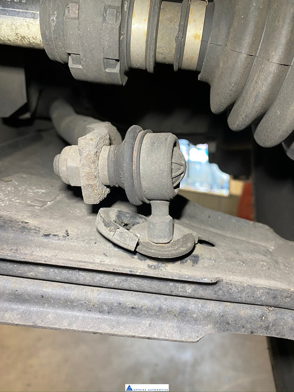

Toen ik de 9-3 net voor sluitingstijd ophaalde en naar huis reed, liep in de bocht de ankerplaat van een voorremschijf aan. Terug gereden bleek iedereen weg. Dus dat moest dan maar opgelost als de auto toch terug moest om de tuning af te maken. Kon meteen ook het nog steeds aanwezige krakende geluid in de voorwielophanging worden opgelost, net als de twee lampjes in de tellerbak die niet waren vervangen en de verbrande oliegeur die niet was verholpen. Daarvoor is de 9-3 een goeie week later weer teruggegaan.

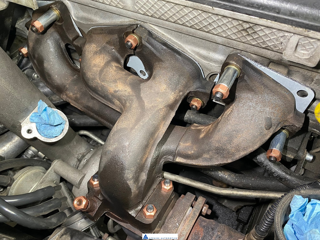

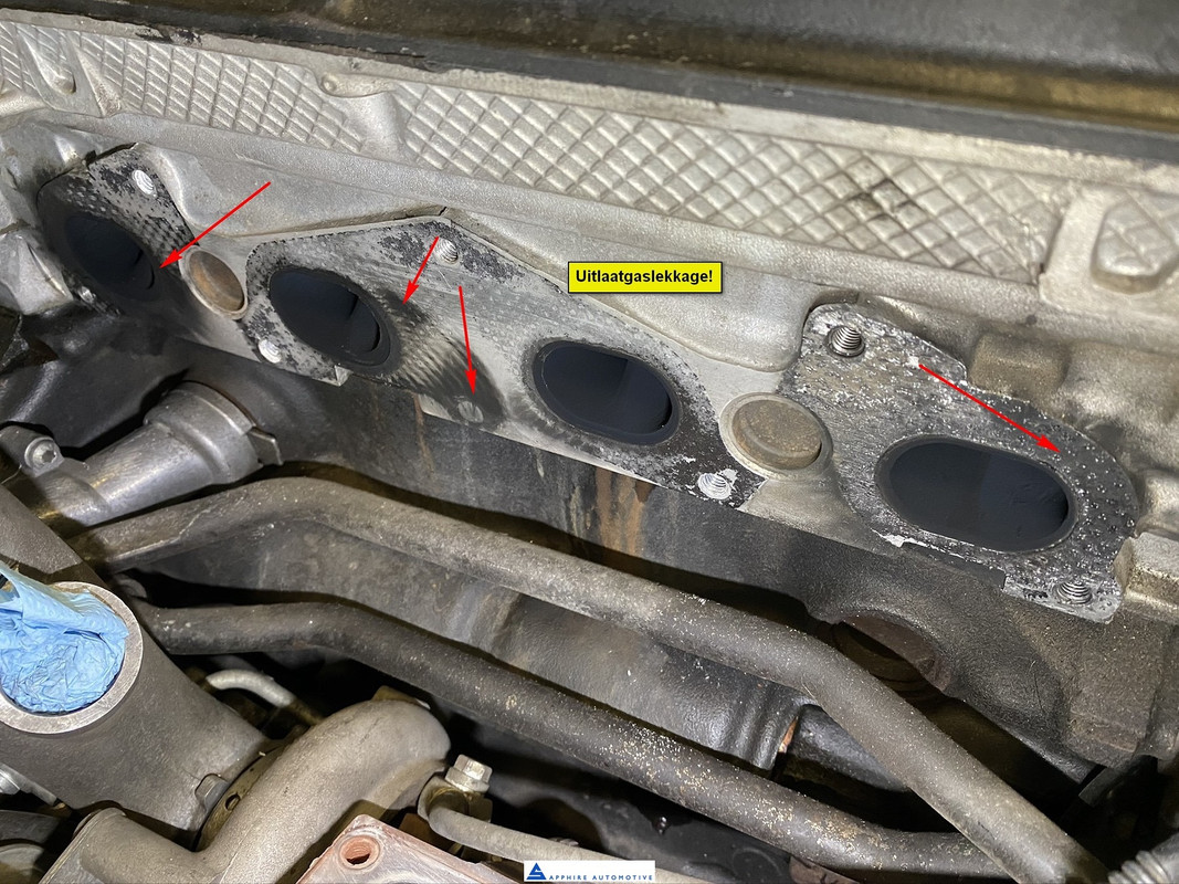

Tijdens die onderhoudsbeurt werd ontdekt dat twee bouten van het uitlaatspruitstuk met de hand losgedraaid konden worden. Het lekte flink tussen de cylinderkop en het uitlaatspruitstuk bij beide buitenste cilinders. De pakking tussen turbo en uitlaatspruitstuk was ook lek, verder waren er wat koelvloeistof lekkages en de uitlaat zat niet goed gemonteerd onder de auto. Op het bestaande spruitstuk kon geen hitteschild gemonteerd worden, dit bleek van een 900ng blok te zijn geweest. Vreemde keuze. Het juiste type werd gemonteerd, met hitteschild, de temp. sensor werd verplaatst, en nog wat andere aangetroffen slordigheden zoals een half losse brandstofslang, diverse vacuumlekken, een kapotte en niet meer vast te zetten vacuumslang en malafide vacuumklepjes werden vervangen en/of in orde gemaakt.

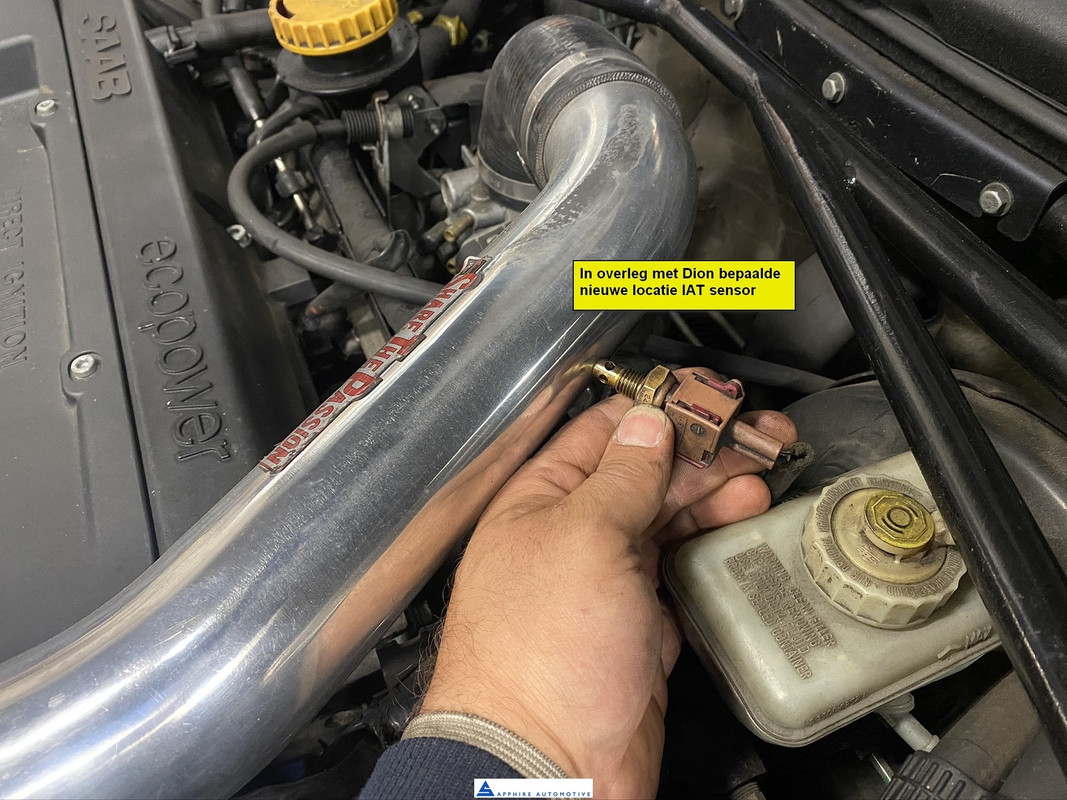

Ik heb m'n eerste post in dit topic opgeleukt met wat foto's. Ben daar inmiddels ietwat meer bedreven in geworden. :wink:
Vandaag overleg gehad met de specialist en een knoop doorgehakt: Het koelsysteem wordt afgeperst, de turbo wordt gecheckt, en als geen van beiden verklaart waar de kvs en de motorolie verdwijnt, dan gaat meteen de kop eraf...
Dit 'raceblok' heeft ingefreesde ringen rond de cilinders, dus we gaan dan 'hopelijk' toch ontdekken dat daar iets loos is... :cry:
Maar misschien zit 'r wel gewoon een kopbout los...na alle eerdere ontdekkingen over deze motor en inbouw verbaas ik me nergens meer over... :!:

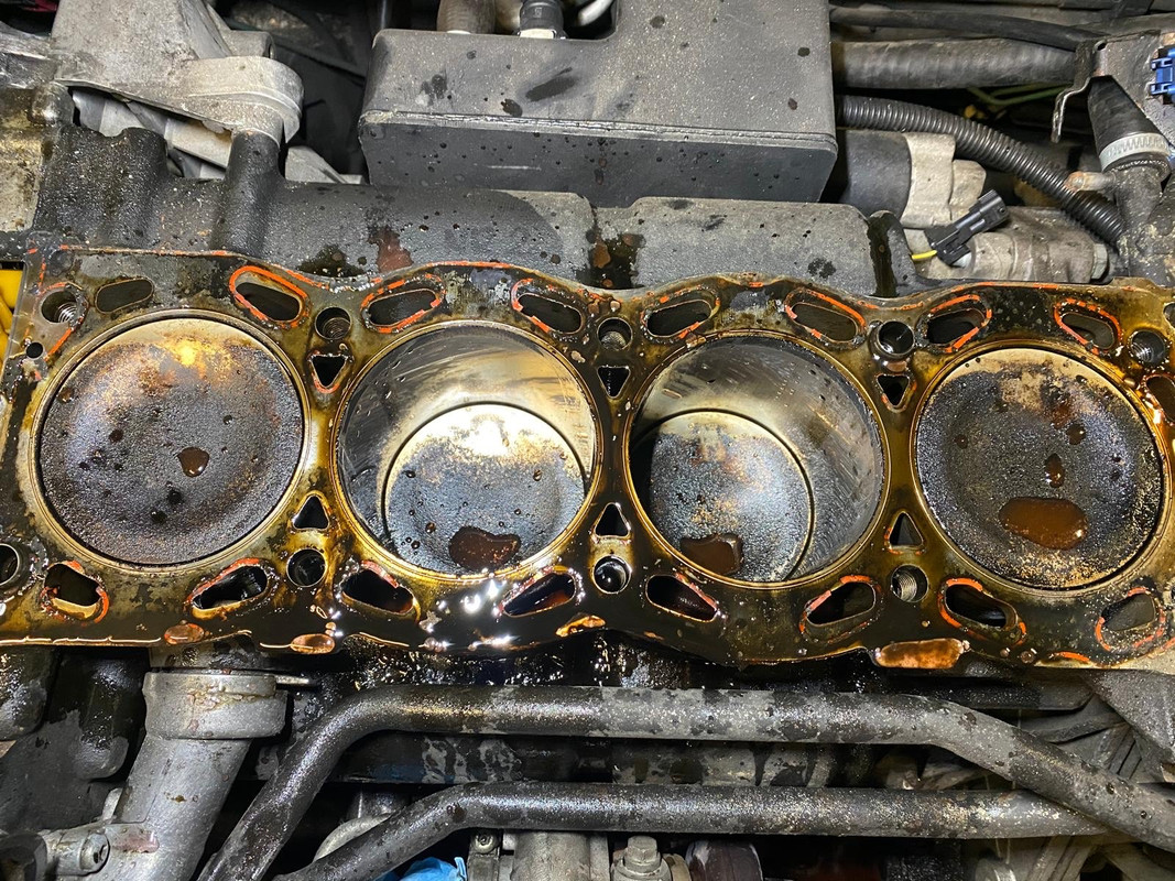

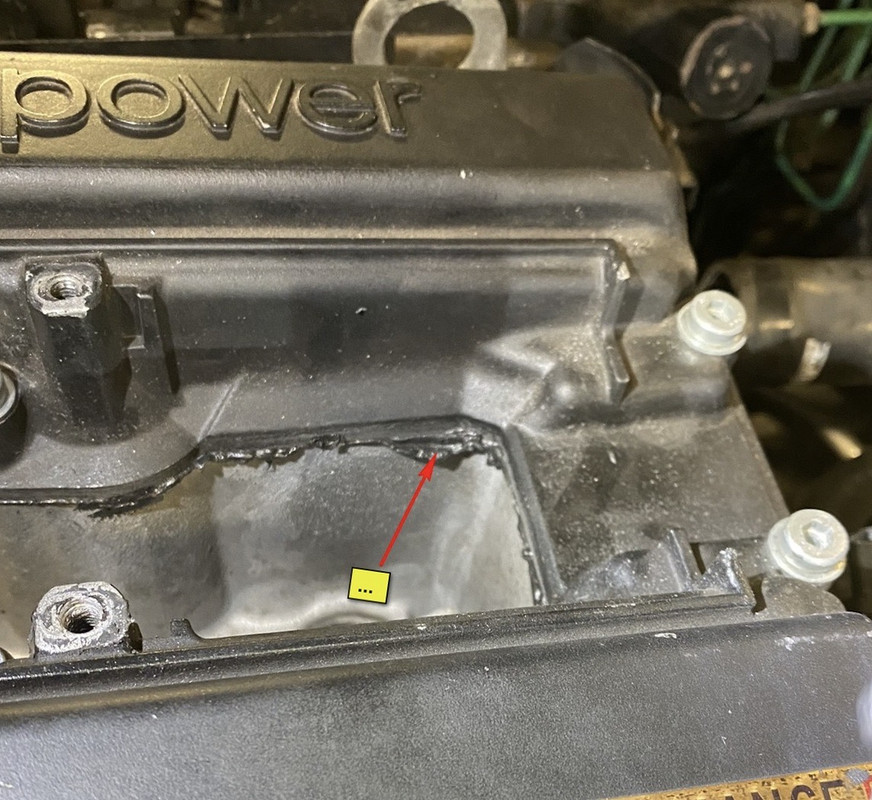

Zo! De kop is eraf, Dames en Heren! !
Enigzins vertraagd door een onverwacht gesneuvelde dynamo en andere onvoorspelbare zaken, kon afgelopen weekend de finale zoektocht naar het vanaf de inbouw steeds spoorloos en mysterieus verdwijnen van inmiddels tientallen liters motorolie en liters koelvloeistof in het volledig nieuw opgebouwde 'Full Race Spec" blok van mijn inmiddels magistraal goed rijdende blauwe coupe beginnen. Héél tegenstrijdig om te hopen dat we een duidelijk /serieus probleem zouden vinden als oorzaak voor deze aanhoudende raadselachtige vloeistof-verdwijntruc... Bùitengewoon spannend ook inmiddels eigenlijk wel...

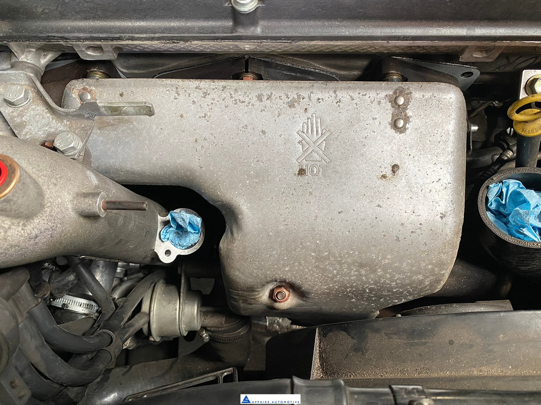

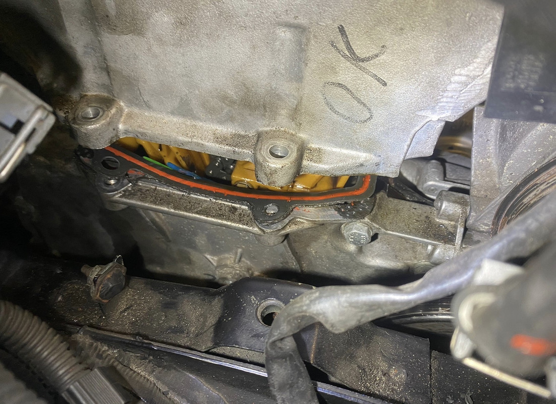

Bij nadere inspectie van de buitenkant van het blok bleek op meerdere plaatsen overmatige olie lekkage zichtbaar te zijn. Vreemd bij een nieuw opgebouwd volbloed 'Full Race Spec' blok na 30.000 Km, maar niet genoeg om 1-1,5 Ltr olie per 1.000 Km te verklaren. De zoektocht ging verder...

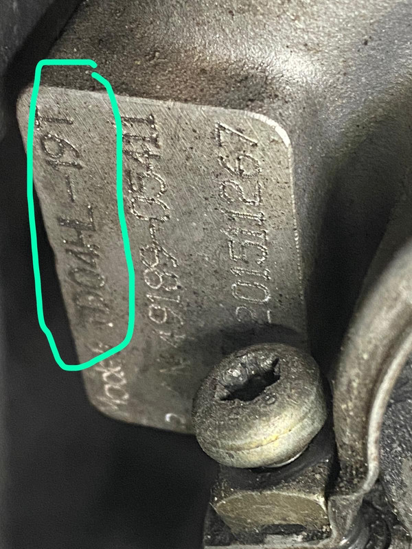

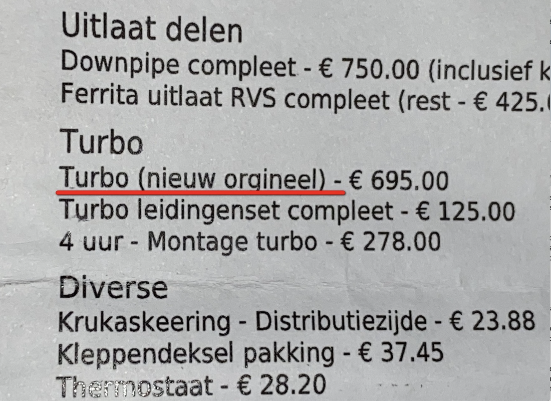

Eerstvolgende verdachte was de TD04 turbo, hoewel die óók net 30.000 km oud zou moeten zijn. Aan de uitlaatkant was daar geen overmatige speling bij te ontdekken. Aan de inlaatkant echter des te meer... (Reminder uit m'n eerste post in dit topic: Ik kocht deze auto met een kakelverse originele TD04, een nieuwe 3" downpipe en idem Ferrita uitlaat, in opdracht van- en betaald door- de vorige eigenaar van de auto, en aan hem geleverd en gemonteerd door m'n toenmalige Saab specialist, met de factuur erbij. Dit was één van de bouwstenen van mijn besluit om deze 9-3 te kopen.)
Tot onze grote verbazing blijkt er echter inmiddels ineens ergens op werkelijk raadselachtige wijze een heuse AliBaba turbo aan het blok gegoocheld te zijn. Een T19 ook nog 's... Wanneer en waar deze verdwijn- cq wisseltruc exact heeft plaats kunnen vinden, is een raadsel. Het kan onmogelijk bij mijn huidige specialist gebeurd zijn. Da's zeker. Als de vorige eigenaar destijds de TD04, nog vóór de verkoop aan mij, slinks zou hebben vervangen voor een AliBaba act, dan heeft dat zeer zeker aan mijn waarneming kunnen ontglippen... Waar ik keek, zag ik wat ik dacht dat een mooie nieuwe Turbo was...
Ook zeker is dat bij het inbouwen van het volbloed 'Full Race Spec' motorblok door mijn voormalige specialist, er op geen ènkele wijze gewag gemaakt is van het aantreffen van een AliBaba turbo ipv een verse TD04, hetgeen deze goocheltruc ècht iets magisch' geeft. Immers, kort voor aanschaf van de 9-3 heb ik de vervanging van turbo, downpipe en uitlaat van diezelfde specialist bevestigd gekregen, eea conform hun bijbehorende en nog altijd aanwezige factuur aan de vorige eigenaar van de auto... En dat zo'n wisseltruc voor de oplettende ogen van een uitstekend getrainde sleutelartiest bij de, volgens de Saab Spreekstalmeester zelf, "Beste Saab Specialist" des lands, onopgemerkt heeft kunnen blijven, is in mijn ogen niets minder dan magisch...
Het verklaart weer wel, naast het al eerder ontdekte flink lekkende uitlaatspruitstuk en het ontbrekende hitteschild, mede het onmogelijk goed kunnen mappen van deze motor... Hoe de Saab Spreekstalmeester en de Tuningacrobaat al deze problemen overigens hadden gedacht op te gaan lossen met het mij meerdere keren geadviseerde vervangen van de gehele motor-kabelboom, zal altijd een mysterie blijven...
Enfin, ook het mysterie achter de grote verdwijntruc van de motorvloeistoffen werd hiermee helaas nog altijd nìet opgelost. Het grote onderzoek moest verder... Bij het demonteren van het kleppendeksel stelde zich onderandere een volledig uitgeharde en bros geworden klepdekselpakking aan ons voor, met ruimhartig aangebrachte zwarte kit als support-act. Wonderlijk toch, hoe zo'n klepdeksel pakking na 30.000 Km optreden al zó afgepeigerd kan zijn...

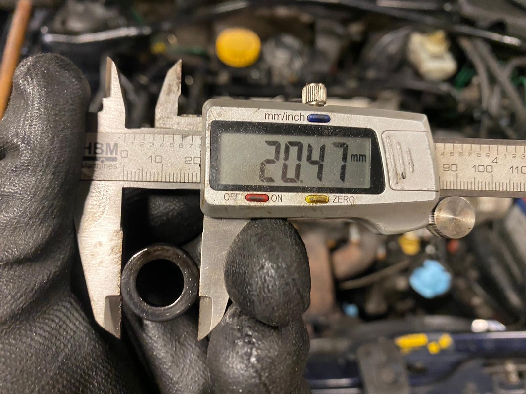

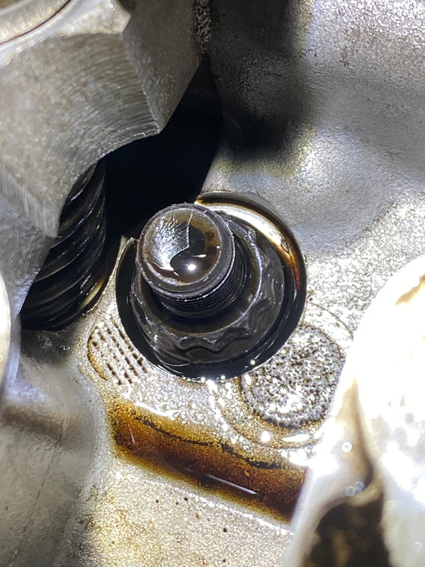

Verder viel op dat de kettingspanner van de distributieketting niet goed vast zat. De benodigde sleutel was bij montage tijdelijk blijkbaar ontstemd geweest? Na het lossen van de kopbouten werden we iets wijzer over een volgende dwaling van de Tuningacrobaten:
Onder de gebruikte ARP kopbout-moeren, hetgeen erop duidt dat de Tuningacrobaat van het Saab Tuning Circus voor dit volbloed 'Full Race Spec' motorblok toch ècht een bùitengewoon groot belang heeft moeten hechten aan een zo betrouwbaar mogelijke afdichting tussen onderblok en cilinderkop, waren ARP ringen gebruikt die slechts een diameter van minder dan 20.5 mm hadden, ipv de benodigde 25 mm. Een oppervlakte verschil van zo'n 40% in aandrukvlak van de kopbouten tov de kop. Tja, dan komen de ingefreesde vuurringen in het onderblok natuurlijk niet echt tot hun recht, want alle kopbout-ringen zaten door die veel te kleine diameter onmiskenbaar ingevreten in het aluminium van de cilinderkop. Ok, op ééntje na dan, want die zat om zeker en vast geheime redenen helemaal los... En oh ja, er speelde ook nog een verdwaalde T5 koppakking mee in 't Circusorkest. Deze akte van het spektakelstuk eindigde derhalve héél verassend met een cilinderkop die met geen mógelijkheid meer op het juiste moment aangetrokken heeft kunnen zijn... Of... zijn wij 'door logica verblinde dwazen' en aanschouwden wij hier Tuning Tovenarij Op Het Hoogste Slappe Koord Zonder Vangnet?

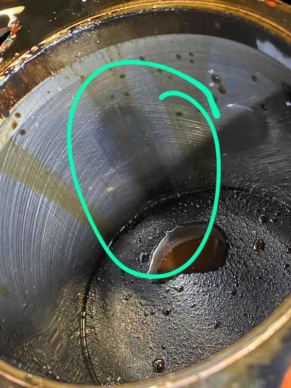

Tot slot, door naar de Hoofd Act... Het Pièce de Résistence... De Apotheose van dit veeleisende en uiterst spannende spektakelstuk in 30 maanden: Een slechts weinigen gegund kijkje in de keuken van de splinternieuw opgebouwde heilige graal van 'Europa's Beste Saab Tuning Circus Na 30.000 Km Overwegend Rustig Optreden Voor Select Publiek'... De ingewanden van een vuurspugend volbloed 'Full Race Spec' opgebouwd Saab motorblok dat 'Ècht Bullet Proof' Gjemàkkelijk 400 Pk Of Kèimeer Kan Doen'... Waarvan overigens in mijn 9-3tje met z'n automaatje vanaf het begin rùim meer dan 100 paarden nooit de piste hebben hoeven betreden...

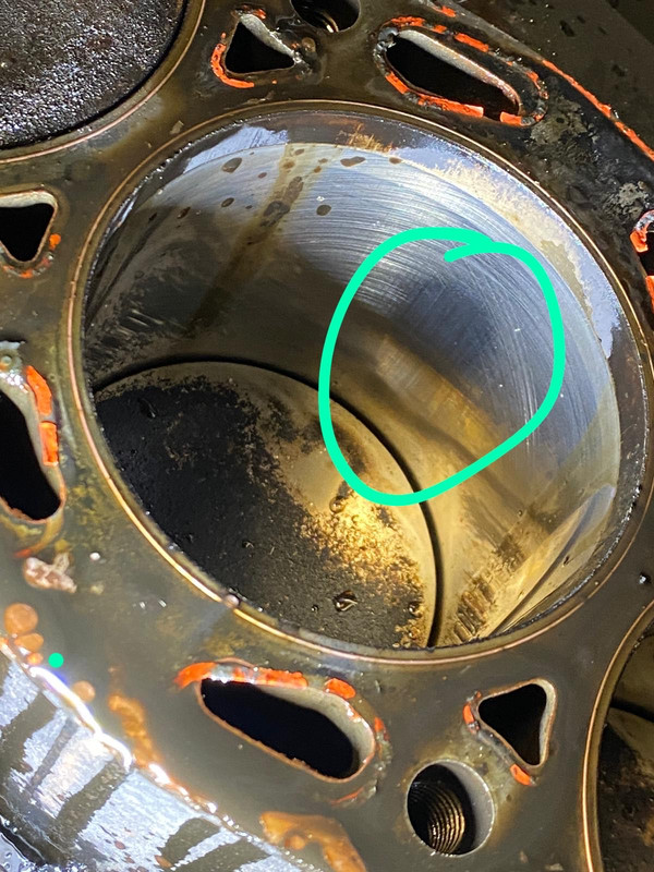

We kijken in de vier kraters van het Magisch Mechanisch Vuurspuwende Voortstuwings Monster, we zien de volbloed gesmede 'huismerk' zuigers, zoals door de Spreekstalmeester van het Saab Tuning Circus al luidkeels waren aangekondigd. En dan... Dan...
dan kijken ons vier gehoonde cilinderwanden terug aan, met ieder aan twee kanten pijnlijk duidelijke sporen van het niet goed gechoreografeerde dansen van de volbloed gesmede 'huismerk' zuigers erin... heláás niet alleen recht-op-en-neer dansend... nee, deze vèrre van goed getrainde volboed gesmede 'huismerk' zuigers dansten helaas ook flìnk jolig kàntelend... Àlle vier... Wàt een pret...
Wàt een verbluffende apotheose van deze peperdure en spannende Saab Tuning Act getiteld:
'Het Magische Full Race Spec Saab Stage Pruts Motorblok, Op- En Ingebouwd Door Tuning Clowns'...
Applàus en een Staande Ovatie voor deze werkelijk màgistraal uitgevoerde Circus Tuning Act.

ik zie ook een T5 pakking op een T7 blok vermoedelijk voor de hoogwaardige gesmede zuigers plaats te geven
de aftekening laat zien dat ze aan de inlaatzijde proper zijn dus niet veel speling hadden
gesmede zuigers geven steeds meer olie verbruik dan normaal, indien ze een golfbal zijwand hebben ipv een gladde (zie een gerenommeerd merk )
ik lees dat je een opmerking maakt ivm inlaatlucht en de slecht geplaatste sensor, nu bij de 9-5 zit de sensor origineel op de eerste plaats
het voorstel van die tuner is de plaats waar men bij de T5 zijn sensor plaatst
om dat heuvel weg te werken stel ik toch voor terug de originele pvc deliverie te plaatsen
dat alu/rvs ding dat er nu op zit is mooi, maar zal veel warmer worden en warmte vast houden tegenover dat pvc ding (oke voor de looks )
ik weet dat er mee getest is vroeger door een lid van verdienste en dat de inlaatlucht 30gr warmer is met die aulu/rvs buis
maar dit laatste is natuurlijk muggenziften tegenover wat er eerder speelde
