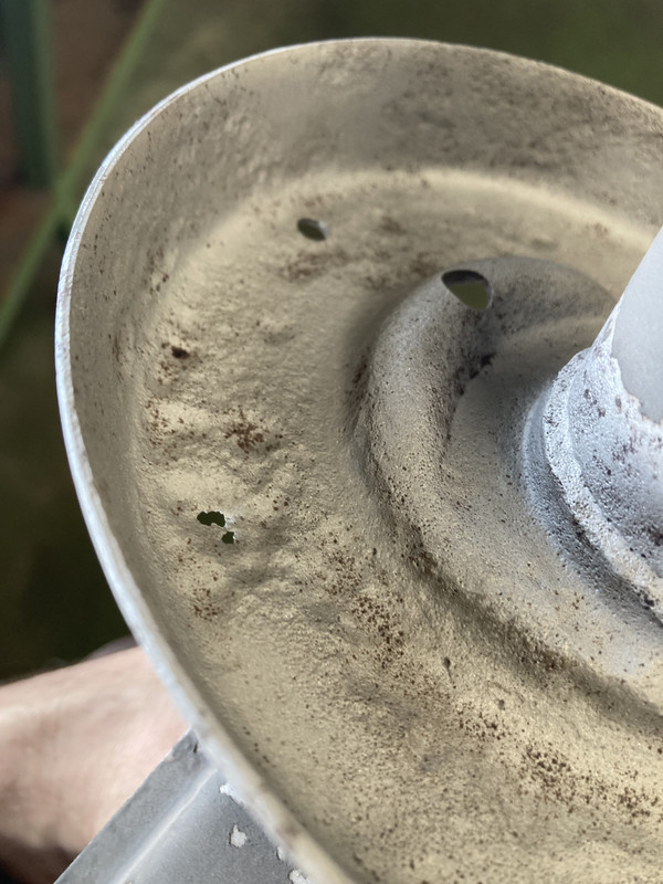

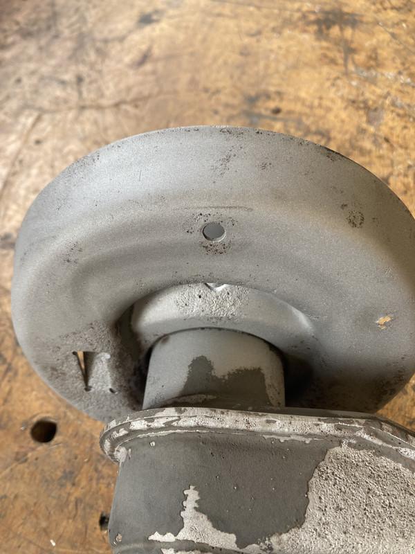

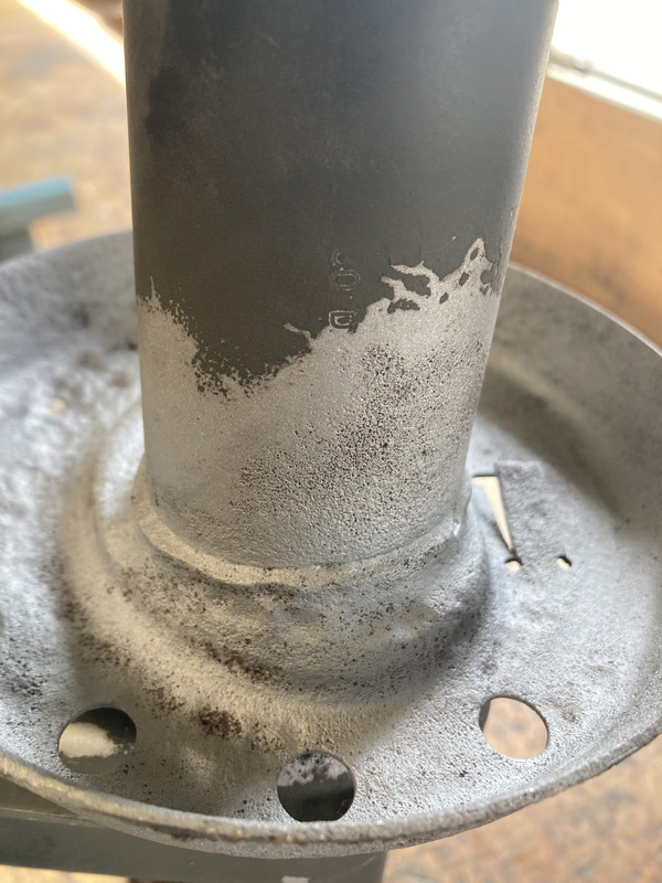

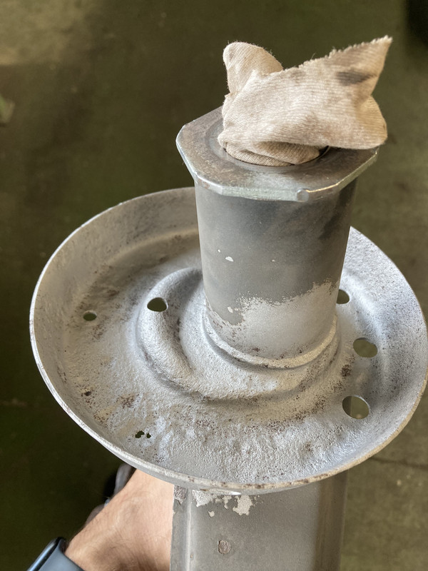

Toch maar besloten om voor de linker een nieuwe te bestellen (de laatste originele nog bij RenD). Gek genoeg is de rechter niet meer te koop. Ook bij Hedin/Orio niet meer.Luthart schreef: ↑di 16 jul, 2024 16:01Hier nog wat foto’s na het stralen:
Op de 3e foto zie je mooi dat ik een klein gaatje erin heb gestraald… de veerzitting is nog wel hard en stevig. Hier en daar mist wat materiaal, maar hoe erg is het?
Maar gelukkig was de rechter aanzienlijk beter! Die heb ik gestraald en in de RX 5 en daarna in de RX 10 gezet.

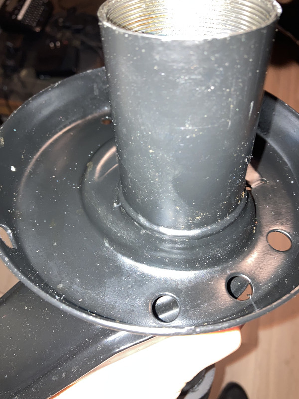

Dit is de nieuwe.
En toch valt het me mee hoeveel van de oude (hier eerder getoond) weggeroest is na 28jaar…
Ik denk dat de oorzaak ook nog wel eens dat losse plaatje kan zijn wat in de veerpoot ligt onder de veer. Hier kruipt ook vocht onder wat niet meer weg kan. Saab heeft deze toegepast ivm klachten over geluiden uit de ophanging…
