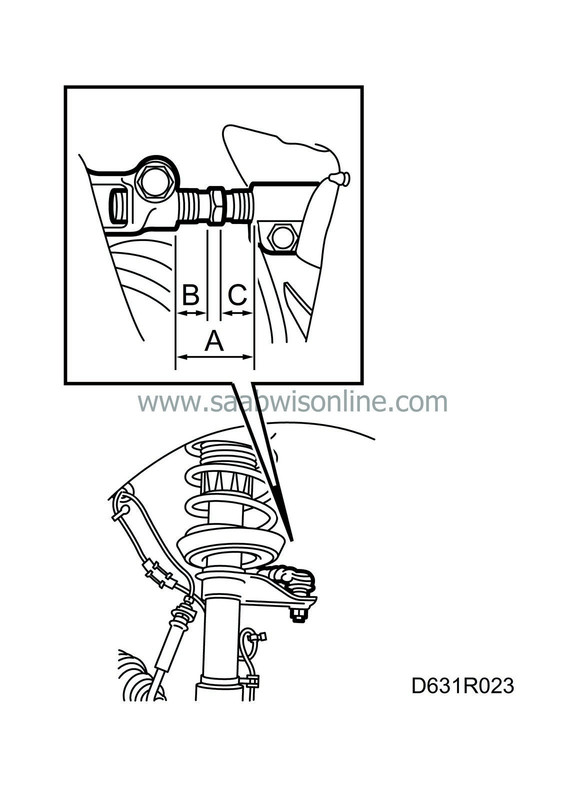

Subframe losgeweest?
Mischadbs
Re: Welke bak en assen B204?
Bericht door Mischadbs » vr 22 nov, 2024 9:35
Subframe is nu 2 keer los geweest ja..
Luthart
Bericht door Luthart » vr 22 nov, 2024 11:43
Weet niet of het een oorzaak is hoor. Maar ik ben altijd van het terug redeneren… alles wat los is geweest kan een mogelijke oorzaak zijn voor een probleem wat er niet was of in mindere mate.
Heb je het subrame gemerkt voordat je het los hebt gehaald? Het moet namelijk exact weer op de oude positie worden teruggeplaatst.
En heb je de auto al eens uitgelijnd? Er is een basis zetting. Die kun je sowieso nog even controleren.. maat A moet 52mm zijn.
