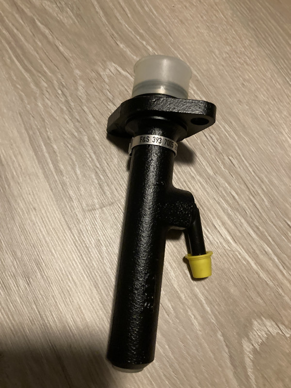

Daarnaast heb ik besloten om de spullen voor de Sensonic te kopen op advies van jullie. Ik heb de master cylinder kunnen kopen bij Skandix voor €120 ipv €480. En de drukleiding heb ik besteld bij skanmobileclassics voor €89 ipv 119.
Als de auto voor APK gaat naar Potze, dan vraag ik ook gelijk of ze deze kunnen vervangen.
Maar eerst zijn de remleidingen aan de beurt! Wordt vervolgd

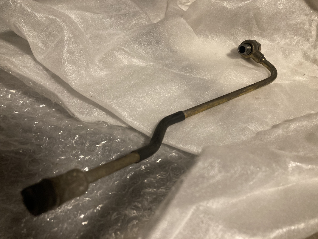

Helaas laat het bestelproces bij Skanmobile Classics de wensen over…. Hopelijk krijg ik alsnog de drukleiding opgestuurd. Anders moet ik deze leiding laten maken…
Weet iemand wat voor schroefdraad de nippel heeft van de leiding naar het druklager? Is dit dezelfde maat als de nippels voor de remleidingen? Dat is M10x1 toch?

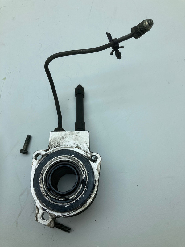

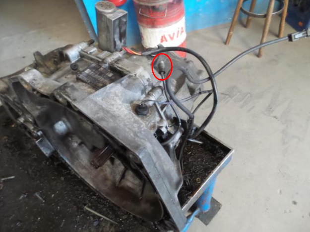

Ik heb na aanleiding van jou post, een account aangemaakt op het Duitse Saab forum. Daar heb ik inderdaad de topic over de Sensonic gelezen.
Vervolgens ben ik in contact gekomen met een Duits forum lid die een tijd terug ook de drukleiding heeft vervangen. Het oude stuk heeft hij mij opgestuurd, zodat ik na kan gaan welke aansluiting eraan zit, om zo een leiding te kunnen laten maken!
Helaas zat de andere kant van de leiding er niet meer aan… Ik ben erachter gekomen dat Elferink nog een Sensonic versnellingsbak heeft. Daar zat de slave cilinder met de ontbrekende aansluiting nog aan. Deze kan ik voor een schappelijk bedrag overnemen.
Conclusie: ik kan dus nu een nieuwe leiding laten maken. Dit kan waarschijnlijk bij een hydrauliekbedrijfje vlak bij mijn werk.
Mocht de originele leiding van Skanmobile nog komen, dan heb ik deze nog als reserve achter de hand

Re: Mijn turbo coupe uit 1997
Ik ben weer wat verder gekomen met de leiding voor de Sensonic. De aansluitingen zijn bekend, beide kanten hebben een M12x1 aansluiting. Ik moet de lengte van de huidige nog opmeten en dan kan ik ermee naar HSE in Emmen voor een nieuwe leiding/slang.

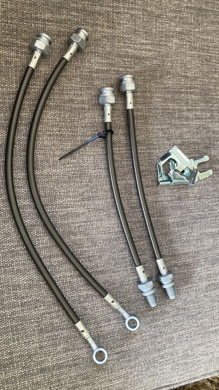

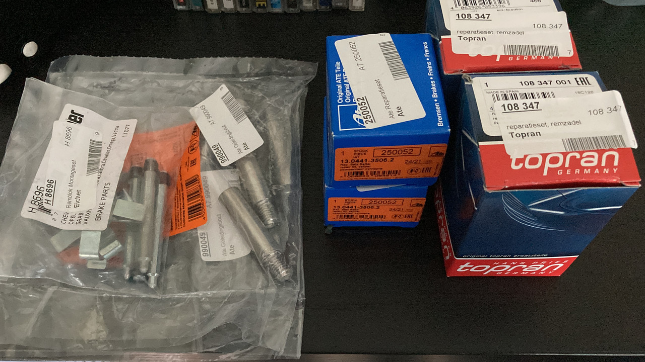

Vandaag de remmen gedaan en een onderhoudsbeurt.
Ik had geen problemen met mijn remmen, maar het was toch geen overbodige luxe. De cup van één voorste remklauw was helaas te ver heen. Dat kwam omdat de stofhoes kapot was. Er is vocht bijgekomen waardoor de hardchroom-laag kapot was… dat was wel even stress. Want ik had geen nieuwe meebesteld. Maar gelukkig heb ik sindskort een donor auto. En daarvan heb ik een cup kunnen gebruiken!
Uiteindelijk zijn alle remklauwen voorzien van nieuwe afdichtingen en hebben ze gelijk een nieuw verflaagje gekregen.
We moesten ook de remleidingen vervangen. Achter waren deze er het hardst aan toe. Dus vanaf de koppelingen halverwege de bodem naar achteren toe is nieuw. We hebben CuNiFer gebruikt. Dit ging perfect. Ook het velzen ging goed.
Verder heb ik ook nog wat extra plekjes behandeld met RX5/RX10. Vooral de beugeltjes waaraan de remslangen vast zitten. Wat overigens wel jammer was, is dat de remslangen achter te klein waren voor het gat van de bovenste bevestigingspunten. We hebben een tie-wrap moeten gebruiken. Een andere oplossing konden we niet bedenken. De zeskant had groter moeten zijn zodat deze groter was dan het gat van de beugel… helaas.
