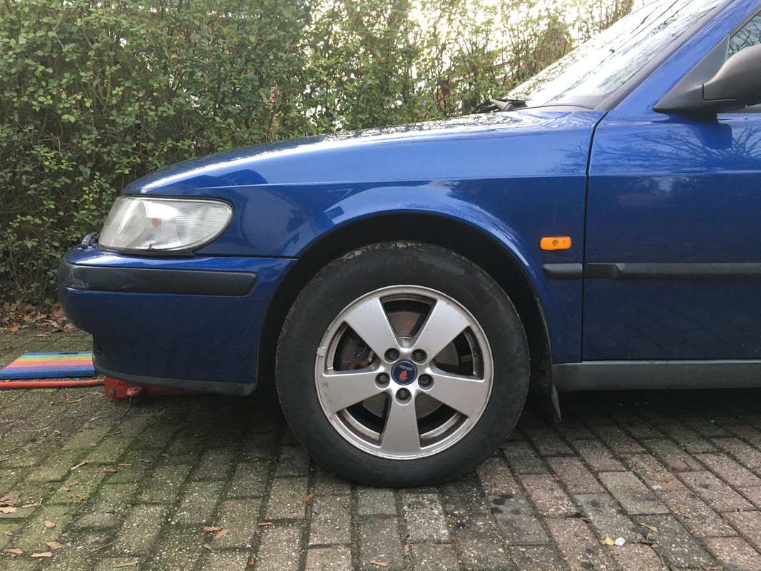

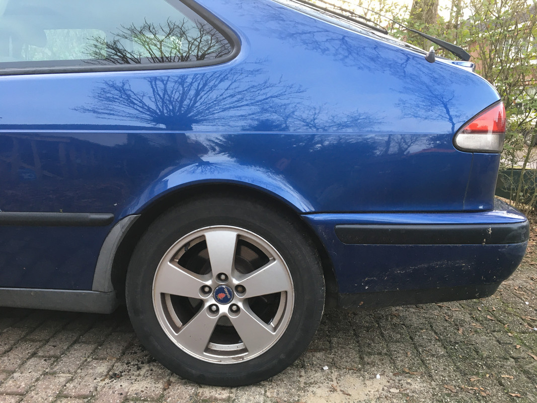

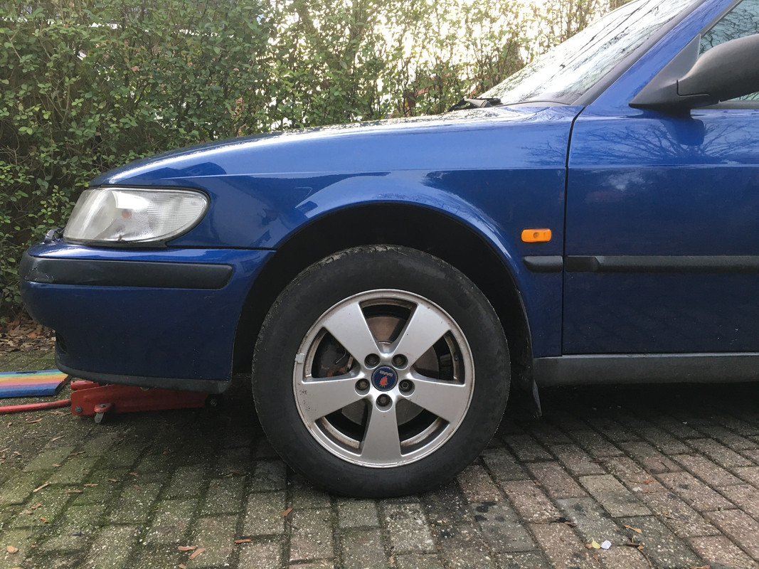

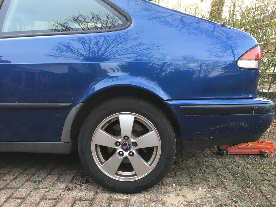

Vanmiddag de 9-3 even op de krik 3 cm hoger gezet om een indruk te krijgen van de hoogtewinst bij 3 centimeter verhogen en de ruimte die dan ontstaat voor hogere banden, zie de foto's:
Effect is zichtbaar, maar hogere banden zijn wel nodig om het een beetje imposant te maken.
In de maat die ik denk dat op 16 inch zou passen (205/65r16) is weinig aanbod in Offroad banden. In 205/70r15 is het aanbod een stuk groter. Weet iemand of ik gewoon terug kan naar 15 inch?

Bericht door reiernumans » vr 19 feb, 2021 22:30
Je hebt recent de remmen voor gedaan toch? 288mm schijven? Dan past 15”, 308mm remmen; dan minimaal 16”

Bericht door monsieur P » vr 19 feb, 2021 22:37
Heb het even gecheckt, het zijn 288mm schijven. Thanks voor je duidelijke antwoord!
