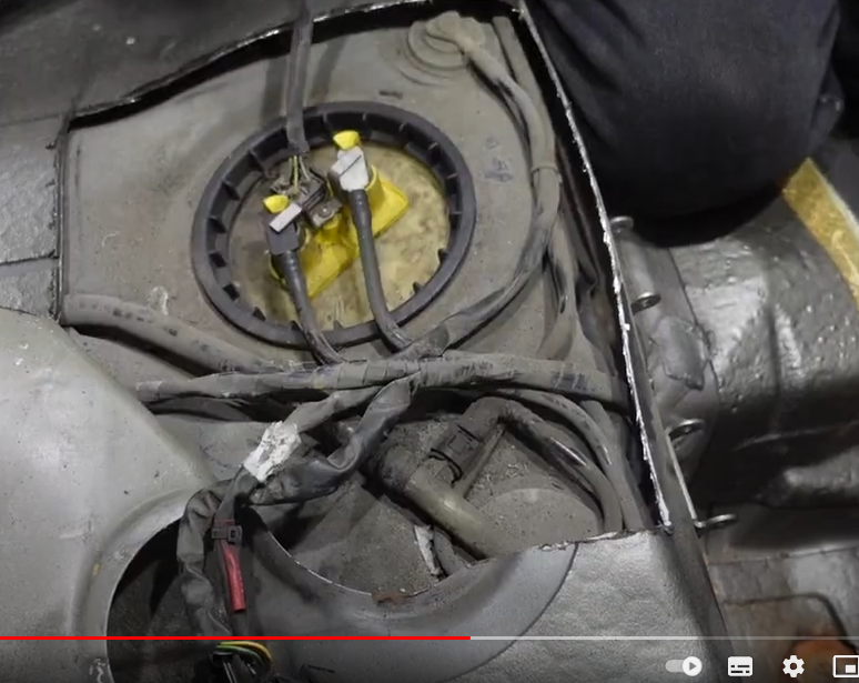

Dus het Saabforum afgestruind en YouTube laten zoeken op ”Saab 93 OG Fuel Pump repair” om op zoek te gaan naar gedetailleerde informatie waar die pomp zich nou precies verborgen hield en hopelijk de nodige tips and trick te kunnen vinden.

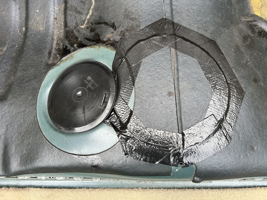

De dag van de uitvoering (koningsdag) begon helaas met regen, zodat mijn plan om lekker ruim met de kap open te gaan werken in het honderd viel. Dus toch maar lekker knus opgevouwen achterin onder de softtop begonnen.

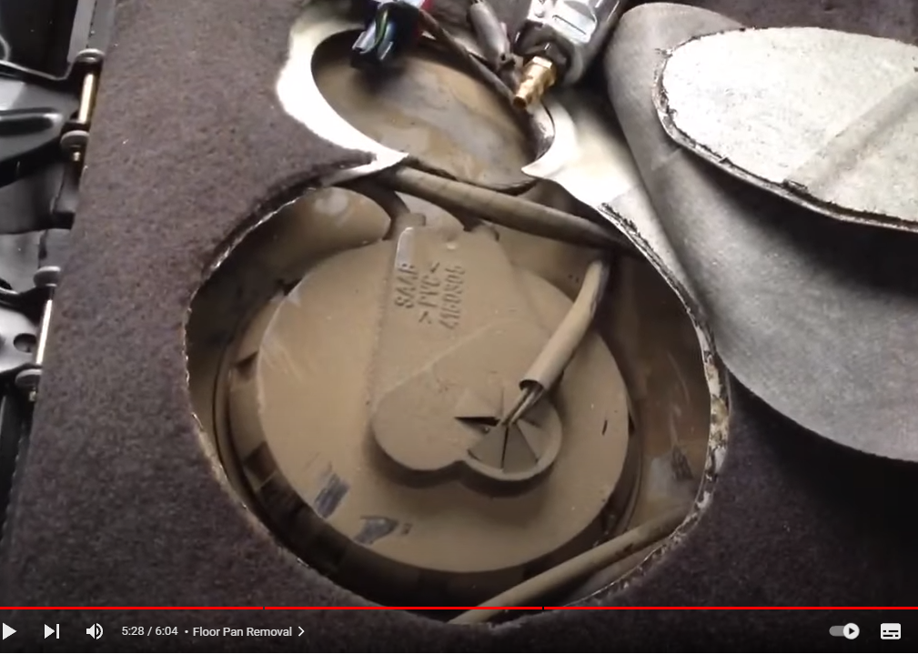

Ik had de avond van te voren zo goed en zo kwaad mogelijk wat gekopieerd uit de diverse YouTube filmpjes om een idee te hebben waar de pomp ten opzichte van het al bestaande luikje precies bevond, onder andere deze:

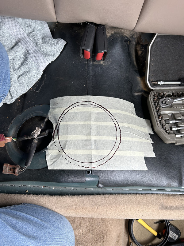

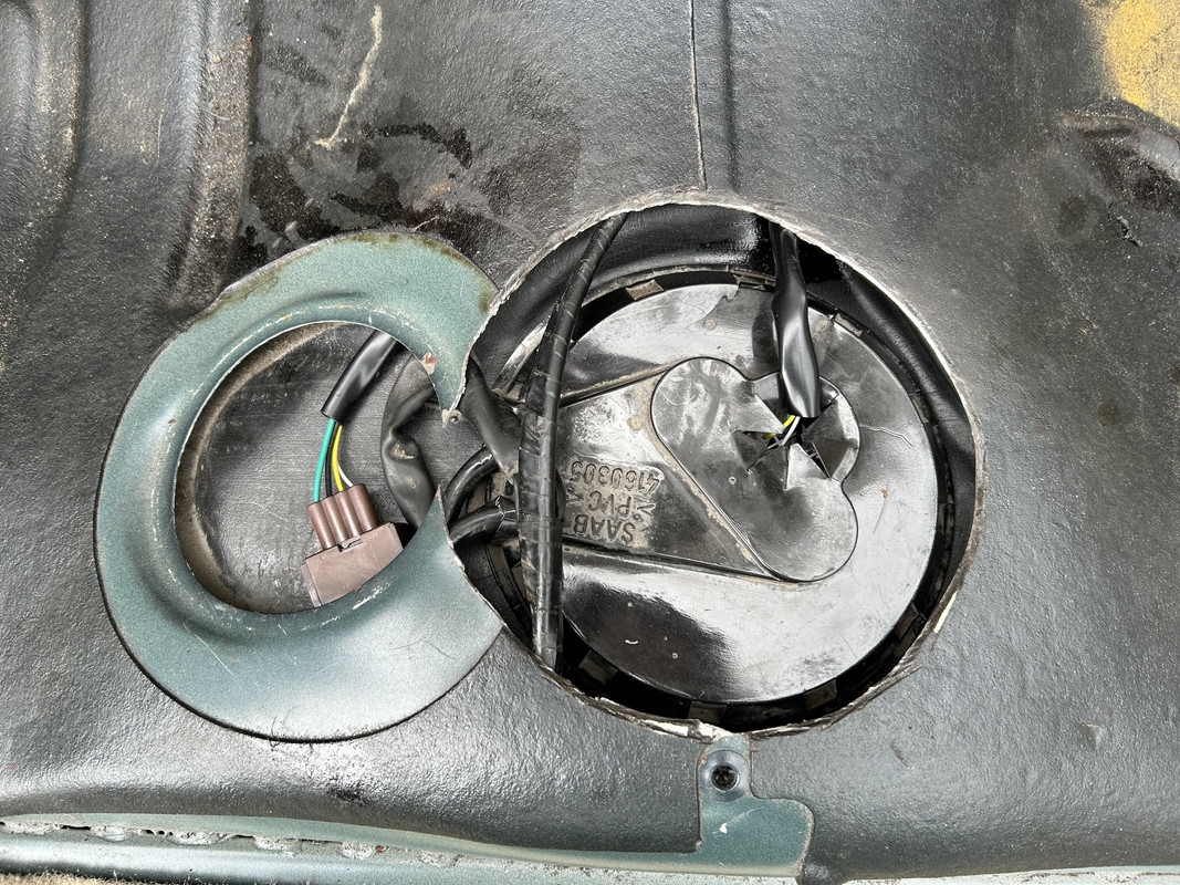

Met deze kennis en een beetje voelen waar de grote plastic moer van de pomp zich bevond de locatie zou goed als mogelijk bepaald.
De binnenste cirkel is gebaseerd op de buitenomtrek van de plastic moer, de buitenste cirkel is met 10 mm extra omtrek (170 mm) om wat speling te hebben.

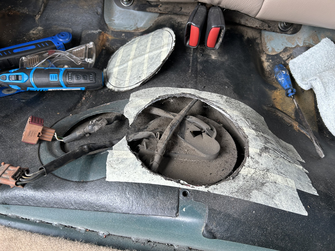

Zoals gezegd het ik het gat met een dremel-look-a-like en diamanten doorslijpschijfjes heel voorzichtig gemaakt om vooral geen kabelboom en brandstofleiding te raken. Ondanks dat het opgeplakte antidreun materiaal de slijpschijfjes behoorlijk vervuilden, heb ik maar 3 schijfjes nodig gehad om helemaal rond te komen. Dit was wel by far het spannendste gedeelte van de dag! Maar her resultaat was er in mijn ogen dan ook wel naar, het gat zat behoorlijk in het midden en was van de juiste grootte. En niets geraakt !
Het erg dunne plastic beschermkapje boven de pomp zo voorzichtig mogelijk losgepeuterd om het weer te hergebruiken, maar zonder scheurtjes lukte me dit niet.
Ondertussen was de regen gestopt, zodat de kap gelukkig open kon voor een ruimere werkplek.

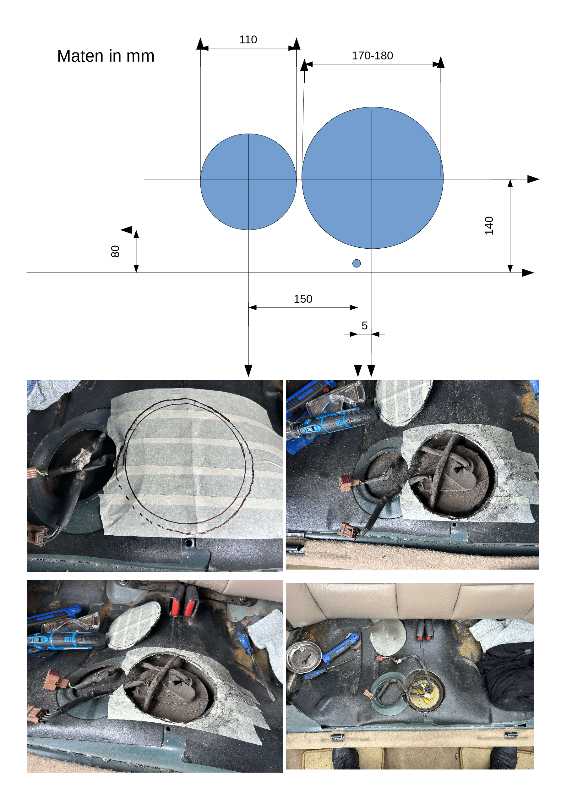

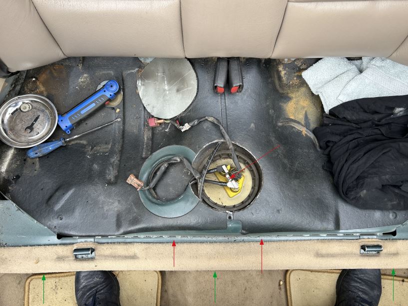

Toen de belofte aan mijzelf ingelost door de diverse maten op te meten om later in een tekeningetje te kunnen zetten. Ik ben in mijn tekening uitgegaan van het midden van de brandstofpomp (zie rode pijltje) en het uiteinde van de opstaande vertikale rand van de achterbank. Ik ga er vanuit dat de bodemplaat en de tank van mijn cabrio uit 2001 (T7) in principe hetzelfde is als van een 3- en 5-deurs uitvoering en van andere jaren, wel denk ik dat de cabrio een extra verstevigingsbalkje voor de opstaande rand van de achterbank heeft, zie daarvoor ook de groene pijlen in de onderstaande foto. De experts kunnen zich nu melden aub.
En hierbij de template voor iedereen die ook een poging wil wagen. De afmetingen zijn in mm en zoals hierboven aangegeven vanuit de opstaande rand van de achterbank (rode pijltjes). Ik heb zelf een gat van 170 mm gemaakt en dat is in principe voldoende, maar om wat meer ruimte te hebben kan je ook een gat van 180 mm hanteren.

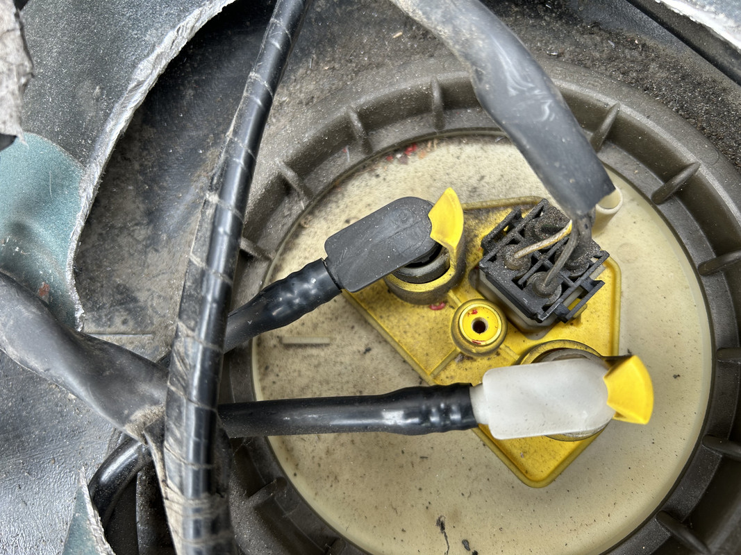

Daarna het metalen borgplaatje voor de brandstofaansluitingen loshalen en voorzichtig de twee brandstofaansluitingen loshalen. Bij mij zaten ze behoorlijk vast, voorzichtig de kop met een tangetje vastpakken en naar boven trekken terwijl je een beetje heen en weer draait en tegelijkertijd met je vinger het plastic borghaakje van de pomp wegduwen werkte bij mij het beste. Ga niet aan het einde van de fitting waar de leiding opgedrukt zit kracht zetten, want dan kan de fitting breken (die info kwam meer dan eens naar voren tijdens het doorspitten van de ervaringen van onze Amerikaanse Saab-vrienden op Saabcentral.com).
Ik had niet een speciale tool om de plastic moer lost te maken, maar na eerst wat kruipolie in de schroefdraad te laten inwerken, kreeg ik de moer gewoon los door een schroevendraaier tegen een opstaande ribbels aan de binnenkant te zetten en die met een hamer los te tikken.

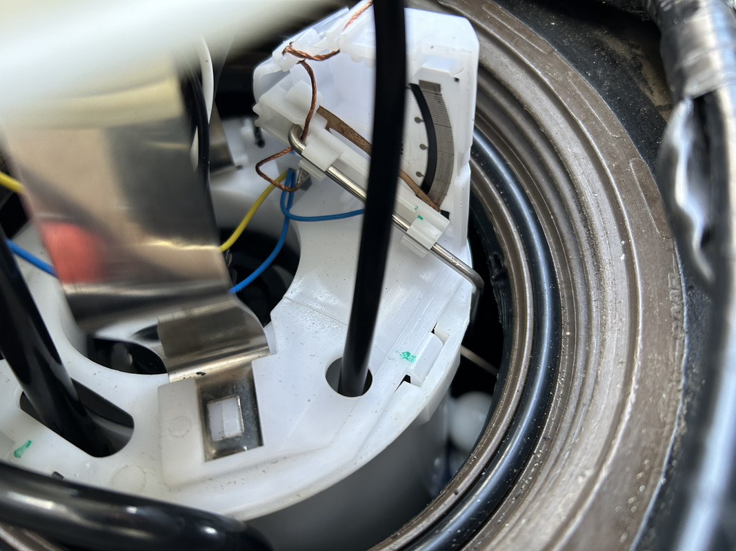

Het weghalen van de oude brandstofpomp uit de tank is een beetje een “trial and error” exercitie.
De nieuwe pomp kan mooi als voorbeeld dienen hoe een en ander eruitziet. De bovenste afdekplaat zit door middel van flexibele stalen pootjes aan het onderste gedeelte van de pomp vast. Het gedeelte dat recht tegenover het armpje van de float en de leiding die buiten de behuizing naar beneden loopt zit, moet als eerste uit de opening van de tank gehaald worden door de pomp daar een beetje omhoog te kantelen. Op de juiste plek voorzichtig een schroevendraaier zetten en die voorzichtig als hefboom te gebruiken deed uiteindelijk wonderen bij mij. Let er een beetje op dat tijdens het eruitpielen de markeringstrepen (zie ook de vorige foto) op het pompdeksel en de tank een beetje in lijn blijven. En dat je niet bijvoorbeeld de pomp 180 graden gaat draaien. Daarna de pomp er een beetje schuin uithalen met het armpje van de float naar beneden. Pas op voor de brandstof die zich nog in het huis van de pomp bevindt en die door het schuin houden van de pomp uit het reservoir op de tankopening kan lopen. Mijn tank zat ongeveer voor een derde vol, maar er kwam toch nog een behoorlijke hoeveelheid uit de pomp als je hem schuin houdt. En natuurlijk een emmer o.i.d. vlakbij hebben om de oude pomp meteen in te zetten. Ik was zo stoer/dom om geen (vloeistofdichte) handschoenen te gebruiken, en dus de hele dag en avond jeuk gehad van de benzine.
Voorzichtig de binnenkant van de schroefdraad in de tank schoonmaken zonder eventuele rommel in de tank te laten vallen en een nieuwe O-ring plaatsen.
Daarna weer het gewiggel en gewaggel om de nieuwe pomp te plaatsen. Daarna weer de plastic moer met een schroevendraaier en hamer vastgezet. Let tijdens het vastzetten van de moer erop dat de merkeringstrepen op de pomp en de tank precies in lijn blijven, zodat de float zich vrij kan bewegen in de tank.
Daarna de brandstofleidingen en het borgplaatje weer plaatsen. Een goeie tip die ik was tegengekomen is om de brandstofaansluitingen even met vaseline in te smeren, zodat ze zonder veel kracht makkelijk in de opening geklikt kunnen worden.
Daarna heb ik de pomp elektrisch aangesloten
En toen kwam het moment om te controleren of alles werkte en de motor weer zou gaan lopen. En die sloeg direct aan, dus dat was goed.
Maar toen maakte ik een (na later bleek) erg domme fout, die me een extra uur gekost heeft, want, terwijl ik met mijn rug naar het dashboard gezeten over mijn schouder kijkende, constateerde ik dat het brandstofmetertje in het dashboard op nul stond en niet ophoog kwam. Balen en de nieuwe pomp weer uit de tank gehaald, de float gecontroleerd maar niets kunnen vinden waarom die het niet zou doen. Daarna de weerstand gemeten van de niveau-indicator van zowel de nieuwe als de oude pomp, allebei 50 Ohm met de float helemaal naar beneden en 500 Ohm met de float helemaal naar boven. Daarna de nieuwe pomp weer geplaatst, de weerstand gemeten (nu 195 ohm met een 1/3 volle tank) en daarna (weer over mijn schouder) gekeken of de meter nu wel wat aangaf, maar nog steeds niets. Op dat punt had ik besloten om dit probleem maar even voor me uit te schuiven, want de floatindicator gaf toch gewoon een x-aantal ohm aan, dus misschien was het iets met resetten, slechte connector, etc. Me wel verwondert dat de niveaumeting nog met zo’n ouderwets en fragiel uitziende techniek gaat en dat dit gewoon werkt.
Daarna de locatie van de achterbank opgeruimd om een eerste proefrit te maken, en toen ik in de bestuurdersstoel zat werd het mij duidelijk welke vlaag van verstandsverbijstering mij parten had gespeeld tijdens mijn constatering dat de brandstofmeter niet werkte. Ik had namelijk alle twee de keren niet naar het rechter metertje gekeken, maar naar het linker (temperatuur)metertje. Tja, die stond natuurlijk beiden keren gewoon op koud! Zowel me schamend en opgelucht voelende ben ik me rondje gaan rijden en toen kwam het (linker) metertje natuurlijk wel omhoog.
Daarna eerst Ducktape in het gat aangebracht.
En op de losse plaat en daarna de plaat voorzichtig in het gat geplakt.
Ik zit nog na te denken of ik de plaat beter en netter met een rubber H-profieltje kan bevestigen (net zoals een oude autoruit in een ruitsponning vastzit) maar dat komt later wel.

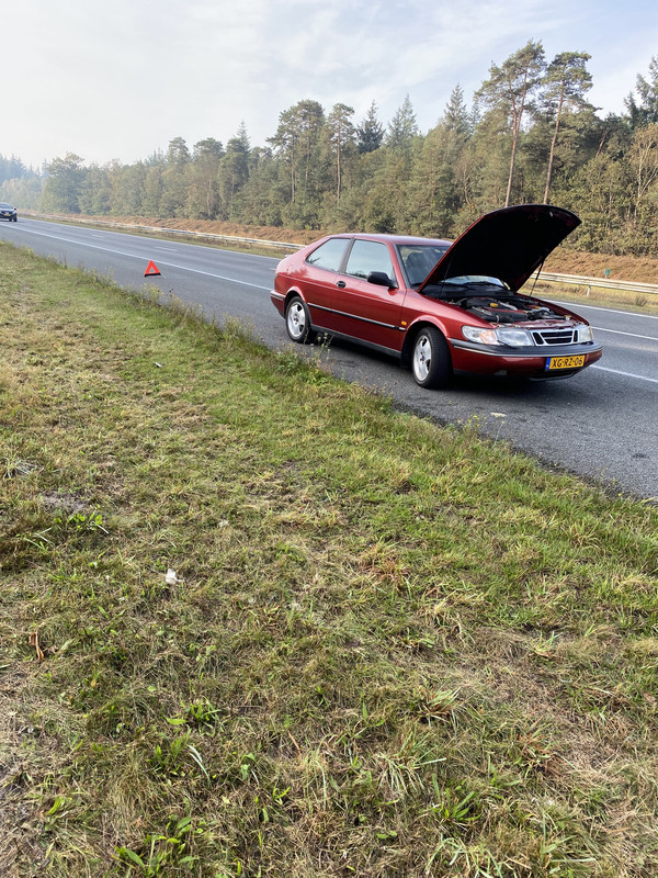

De zekering is langs de A50 bij Hattum door de wegenwacht vervangen, heb er daarna nog een maand of twee mee door kunnen rijden voordat de zekering er weer opnieuw, weer langs de A50 maar toen bij Hoenderloo, uitklapte. Daarna was ik het zat en is de pomp vervangen.
