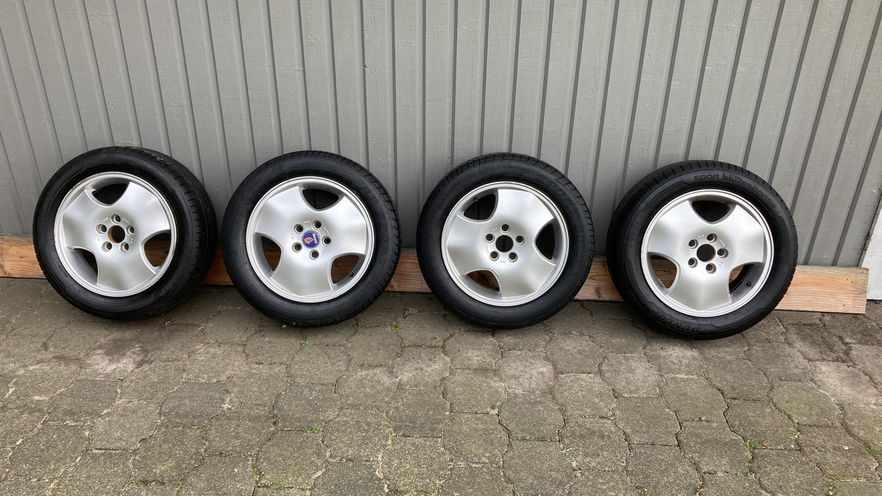

Het is dus een 900NG 2.0 turbo coupé uit 1997. Deze heb ik nu 8 maanden naar volle tevredenheid. Cosmetisch voldoet de auto helemaal. De auto is Talladega uitgevoerd inclusief de front spoiler. Er ontbreekt alleen een mooi subtiel uitlaatsierstuk. Daarnaast heb ik ook nog de ALU 8 viking velgen liggen die ik eigenlijk mooier vind.

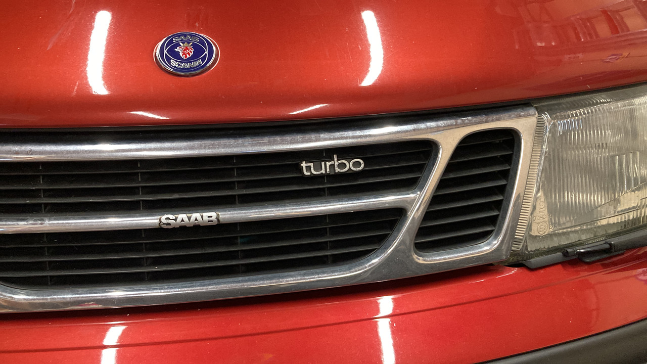

Inmiddels heb ik ook de ‘Turbo’ badge in de grille

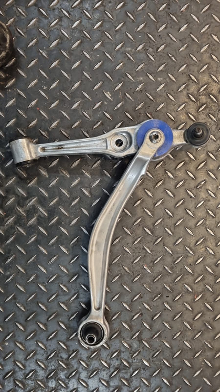

Ik ga de auto dus vooral technisch perfectioneren en heb al enkele zaken aangepakt. Zo is de wielophanging aan de voorzijde nu 95%. Alleen de stabilisatorstang rubbers moeten nog. Deze vervang ik ook voor PU rubbers.

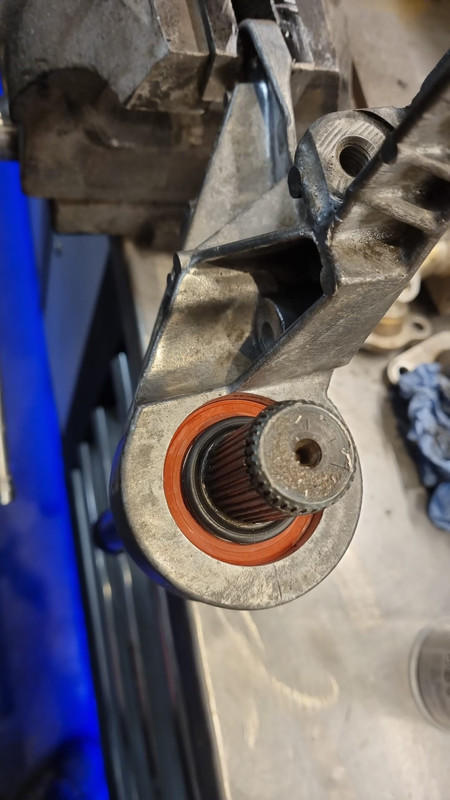

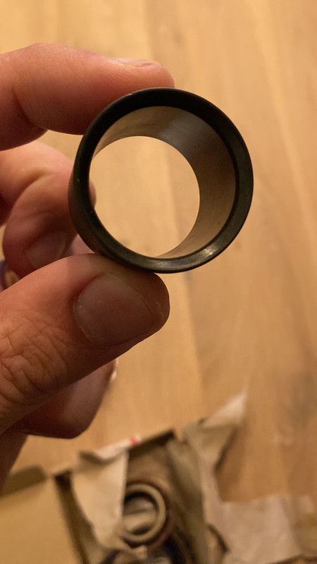

De bekende bus in het differentieel - linker zijde - is vervangen alsmede het steunlager. De keerring van de schakelstang heb ik ook vervangen en alles is grondig schoongemaakt. De versnellingsbak was helemaal smerig (zwart en vettig).

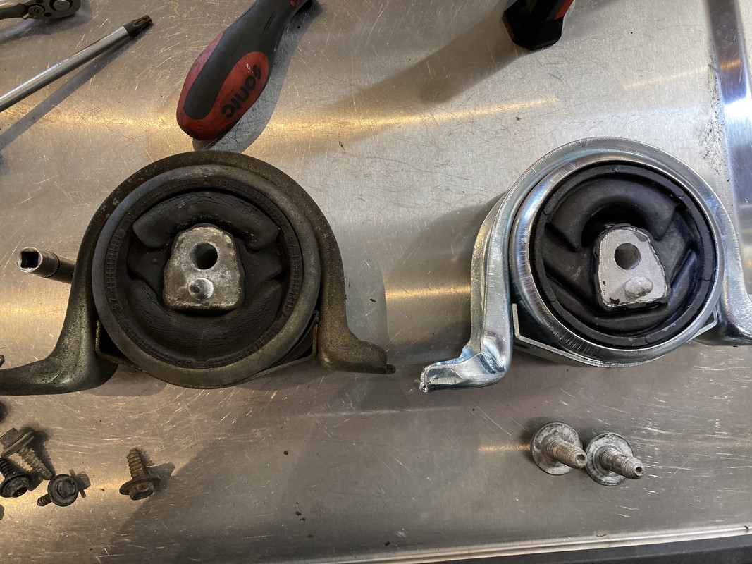

De motorsteun aan distributiezijde is ook vervangen

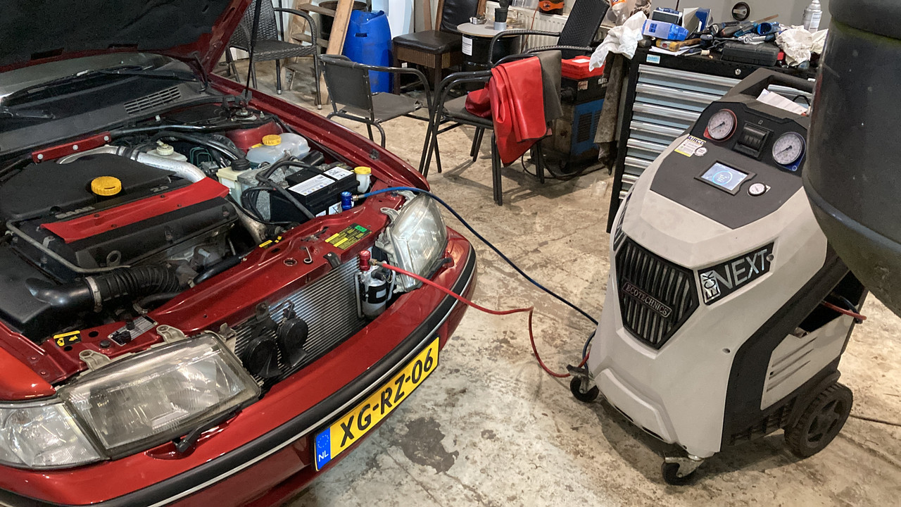

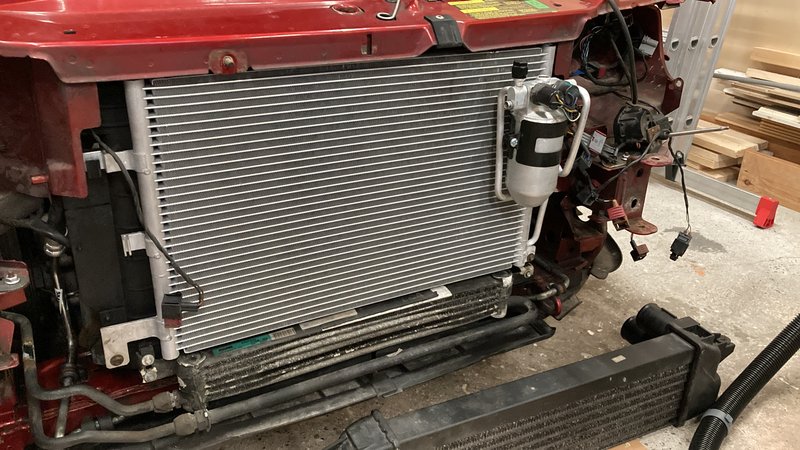

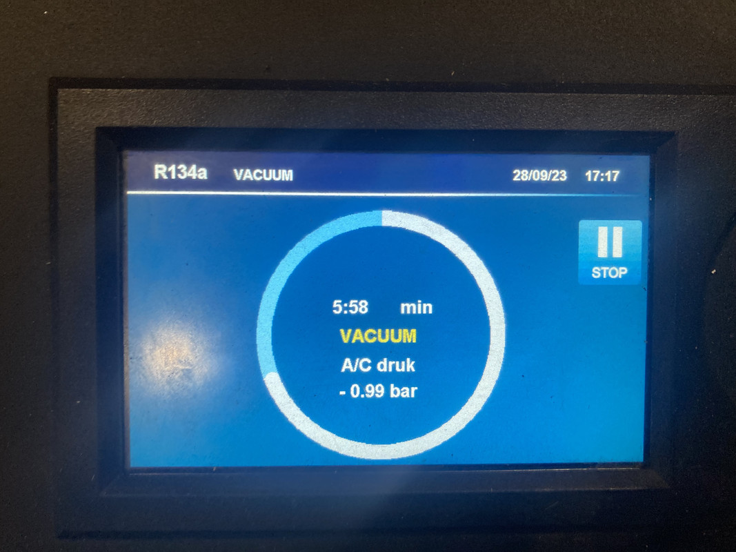

Recent heb ik de aircocondensor vervangen om straks weer een werkende airco te hebben.

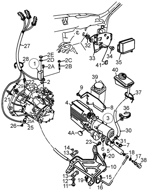

Wat mij verder nog verbaasd is het sensonic systeem. Dit functioneert nog perfect. Als je eraan gewend bent rijd het fantastisch. Alleen manoeuvres zoals fileparkeren is wel lastig.
Echter is dit systeem commercieel gezien geen groot succes geweest, dus onderdelen zijn schaars. En er zijn best nog wat zaken anders in vergelijking met een auto met een gewoon koppelingspedaal…
Op de elektronica na is het systeem niet heel complex, maar vraag me wel af wie eventueel dit systeem zou kunnen servicen bij problemen. De koppelingsplaat, drukgroep en het druklager zijn nog origineel heb ik het idee dus die zijn ook nog een keer aan de beurt. Wellicht vervang ik deze tegelijkertijd met de koppakking en distributieketting.

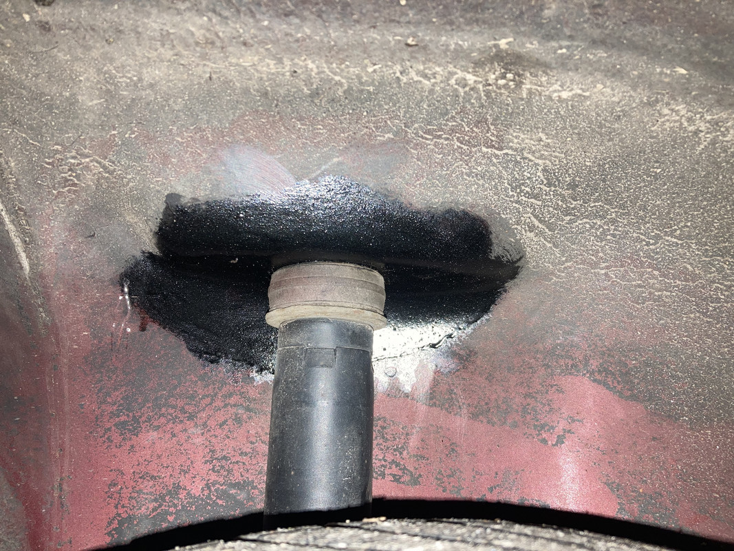

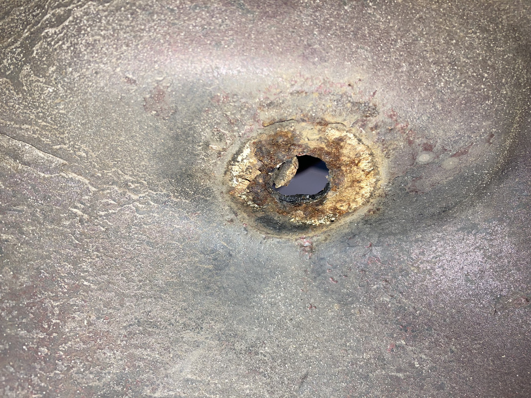

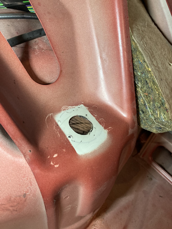

Als laatste puntje is de roest aan het chassis. Ook bij mijn exemplaar waren er wat plekjes. Op de bodem en in de wielkasten kwam ik nog wat tegen.
De bekende veerschotels waren wel roestvrij.
De bevestigingspunten van de achterste schokdempers hadden wel lichte roest.
Gelukkig was ik op tijd! Het zou zonde zijn geweest als er gelast moest worden. Meestal wordt het er dan niet mooier op.
