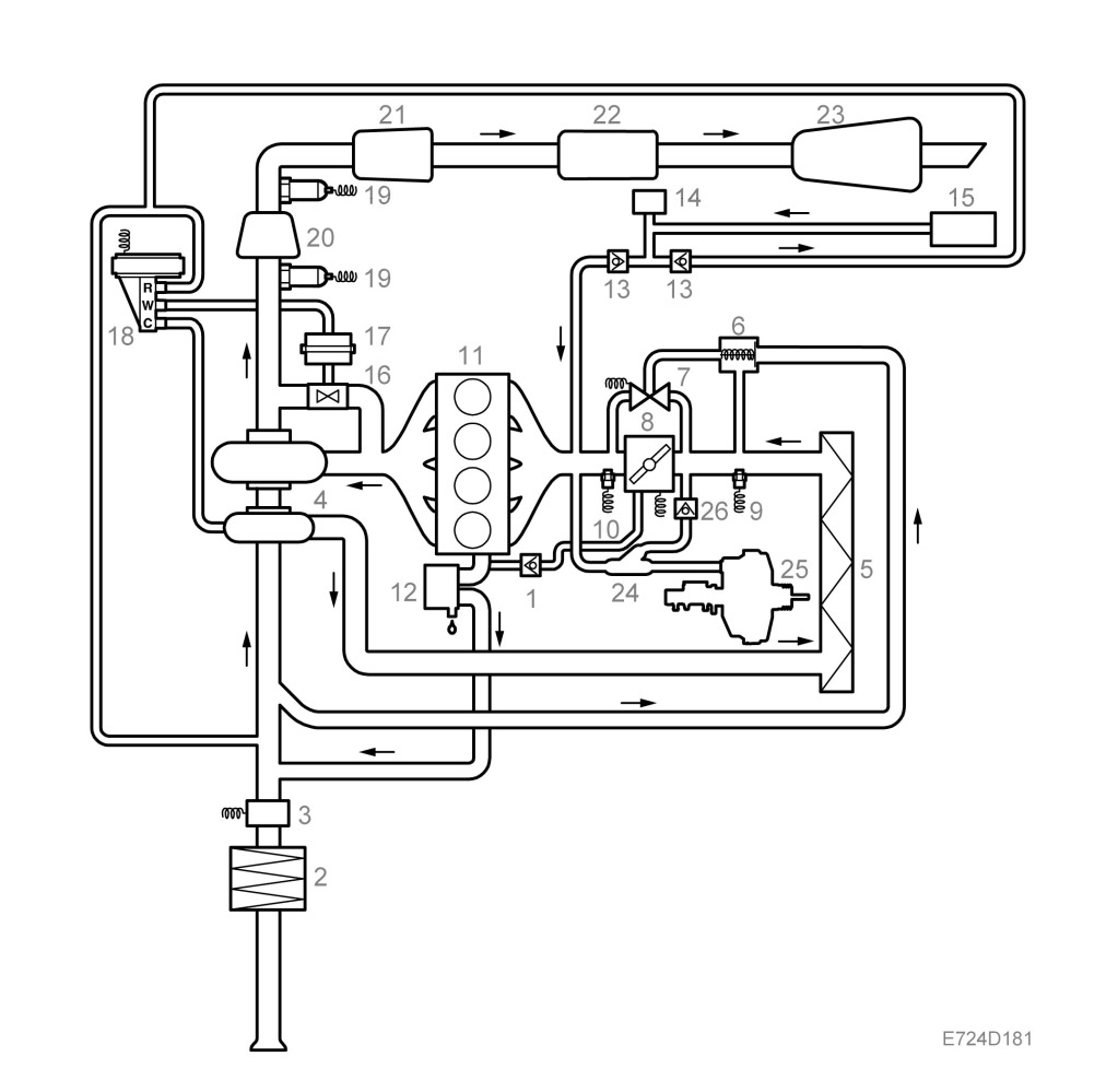

ben nu al een uur aan het zoeken naar info over de t5 naar t7 apc conversie.
alles lukt, behalve de informatie zoeken over waar welke vacuumbuis van de apc waarnaartoe moet.
kan iemand mij hiermee helpen? heeft iemand deze info?

Op de app klep staat op de tuitjes welke aansluiting het is met 1 letter (w=wastegate etc).

Thanks dus op de wastegate, lucht inlaat nog voor de turbo en op de turbo zelf. Nu het volgende probleem. De buis die van de filter komt heeft geen nippel voor de tube?!
