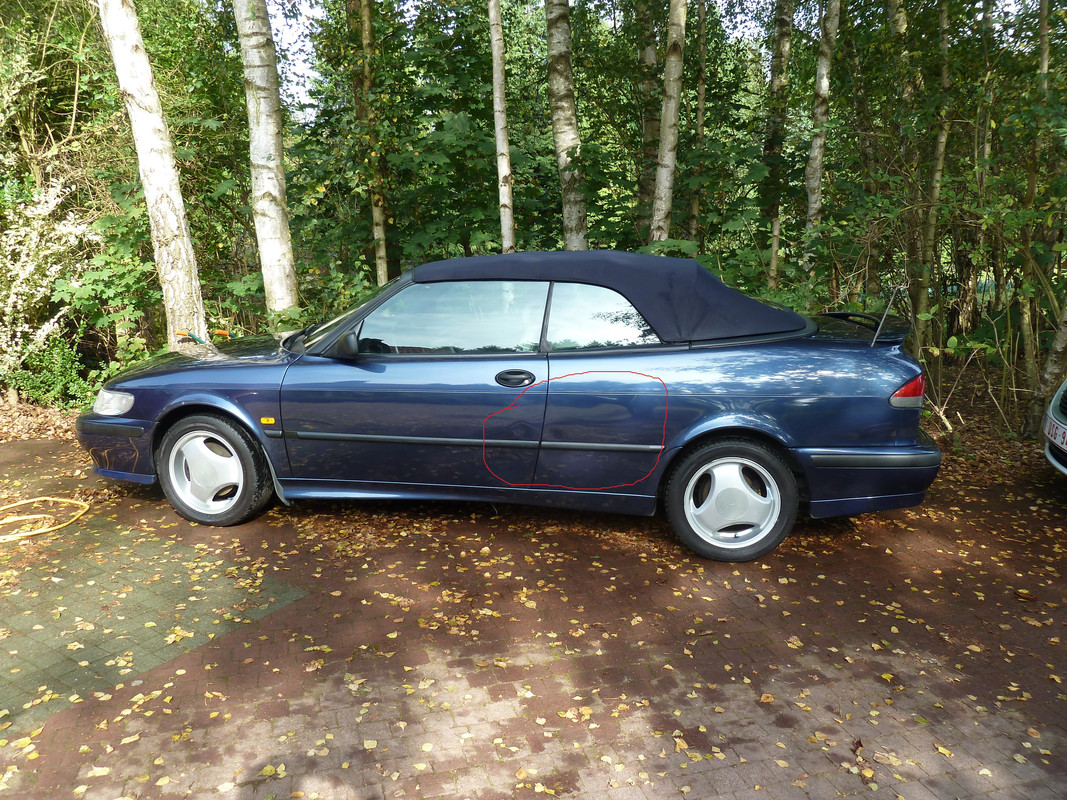

Het verhaal achter deze is het volgende trouwens. Gekocht in 2000, 3 jaar oud en 98.000 kms, verkocht in 2005 met 250.000kms en in 2016 tijdens het 'spotten' tegengekomen op autoscout. Stond bij een louche marchand in Wallonië. Toen opgehaald voor een prikje en zonder plan, gewoon met gedachte, heb de plek en ik zie later wel.
anyway dikke merci voor alle tips. ik laat weten hoe het afloopt :D
ps: zo stond ze erbij in 2016
