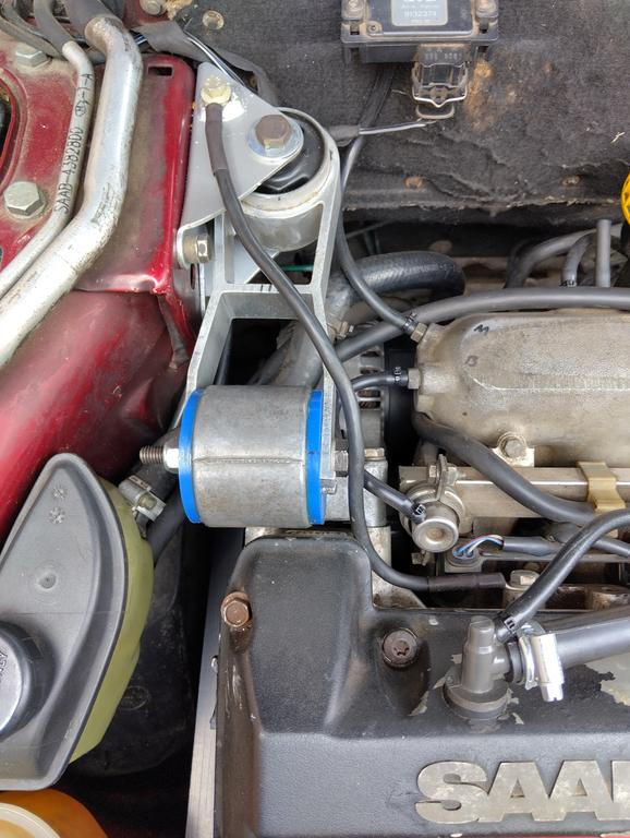

De PU-bussen van de bovenste motorsteun vervangen door originele viel zwaar tegen.
De bovenste, aan de carrosseriekant was nog te doen, al kostte dit ook aanzienlijk wat kracht. Maar die heeft ook kleine ribben aan de binnenkant van het oog. De steun aan de motorzijde heeft die ribben niet. Dat maakt blijkbaar erg veel uit.
Eerst had ik geprobeerd om de bus aan de motorzijde in de auto te vervangen. Ik kreeg hem erin geperst tot op een centimeter na. Toen vrat de bus zich muurvast in het oog. Hoewel de bus er toch kaarsrecht inzat. Dat kon ook niet anders als de eerste 4 centimeter wel (heel moeizaam) lukten.
Dus maar weer een nieuwe bus besteld.
Deze keer de motorsteun uit de auto gehaald. Alle voorzorgen genomen die ik kon nemen. Gezorgd dat het oog van de steun spiegelglad en volledig zuiver was. Ik had zelfs de bus een nacht in de vriezer gelegd en de steun een kwartier in een emmer kokend water. Een bus afwasmiddel als smeermiddel.
Maar het wilde echt niet lukken. Weer vrat de bus zich vast.
Ik heb zelfs zoveel kracht gezet dat de draadstang van M10 brak. Ik mag van geluk spreken dat het oog van de steun niet gebarsten is onder die kracht, want dan was ik verder van huis.
Het lijkt wel of die aftermarket bussen net een fractie te dik zijn. Door de ribben krijg je ze met veel kracht nog door de bovenste steun, maar niet door de steun aan de motorzijde.
Je kan ook nog enkel dat PP Sweden materiaal krijgen. Alternatieven van Febi Bilstein of een dergelijk merk zijn ook nergens meer te krijgen.
Toen heb ik het maar opgegeven. Want anders ging de beugel zelf eraan.
Ik had geen keus om dan toch maar de PU-rubber te gebruiken aan de motorzijde.
En tot mijn grote verbazing waren alle nare bijverschijnselen van de twee PU-rubbers verdwenen. Geen suizen meer, geen trillingen, geen rare geluiden. Niets. Net als voorheen met twee originele bussen.
Dus het kán. Zolang je de bus aan de carrosseriezijde maar origineel houdt heb je geen last van de bekende PU-rubber symptomen.
Ik merkte ook dat bout waarmee je de bus in de steun vastzet doldraaide aan de carrosseriezijde. De draad van zowel de bout als de vastgelaste moer waren bijna weg. Ik heb dan maar de moer van de beugel afgeslepen en bij beide bussen twee sterke machinebouten van M10 gebruikt met een borgmoer. En voor de zekerheid nog wat blauw borgmiddel.
Het ziet er nu zo uit:

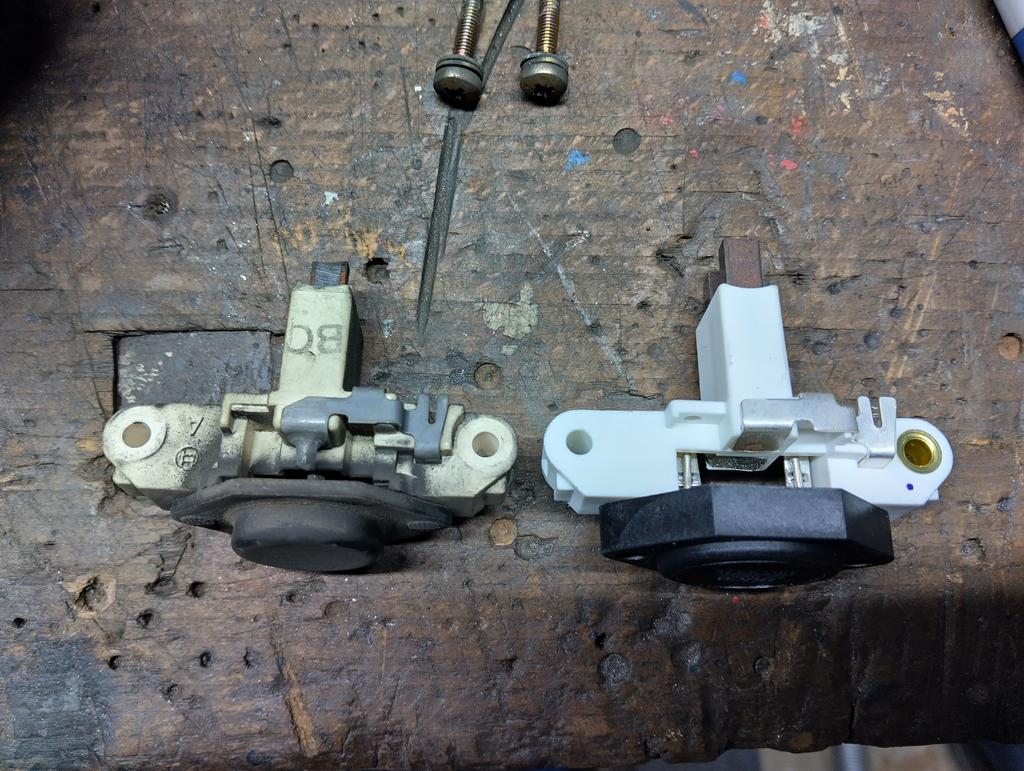

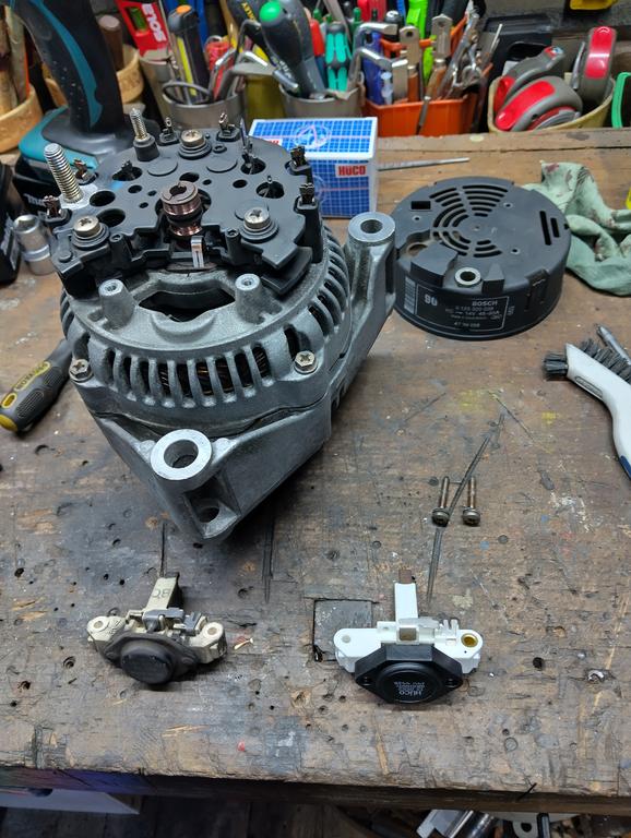

Aangezien de dynamo er toch uit was heb ik die ook maar eens zuiver gemaakt. Dat was één blok koolstof.
Netjes geborsteld met een nylon borstel en flink doorgelazen met perslucht. Daar kwam een hele wolk uit.
Alle contactpuntjes mooi zuiver gemaakt en de spanningsregelaar vervangen. Bosch is uiteraard niet meer te krijgen en ik had mijn buik vol van dat "eigen merk" materiaal.
Na lang zoeken vond ik een alternatief van Hüco. Die zit er dus nu in.
En het mocht wel eens. De koolborstels van de originele Bosch waren zo goed als op.
De sleepringen zijn wel wat uitgelopen (na 30 jaar), maar zagen er eigenlijk nog goed uit. Dus dat heb ik gelaten voor wat het was.
Ook geen rare geluiden of zo als ik aan de poelie draai.

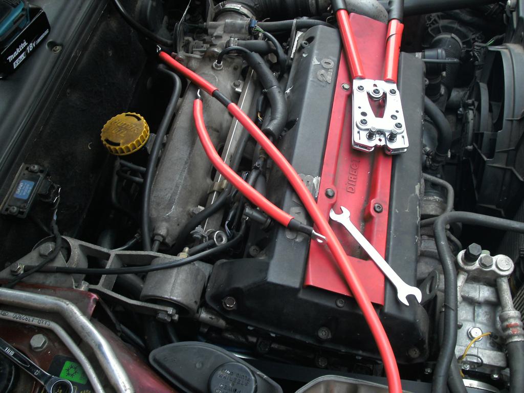

Alle dikke stroomkabels en massakabels heb ik een tijdje geleden al vervangen door geschikte laskabels.
Bij het stationair draaien meet ik nu een stabiele accuspanning van 14,3V. Dus dat lijkt me niet slecht.

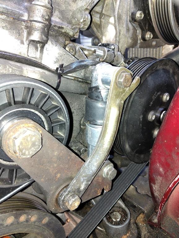

Onlangs heb ik de multiriem spanner demper vervangen omdat hier het onderste oog van afgebroken van. Dus een nieuwe (aftermarket) besteld bij R&D. Die demper kwam hier aan met de stofhoes gescheurd in de verpakking. Die mensen deden niet flauw en ik mocht die terugsturen.
Die nieuwe kwam aan met een stofhoes die niet gescheurd was.
Maar wat denk je?
Na nog geen twee maanden is ze toch gescheurd.
Deze terugsturen kan ik vergeten als hij al zo lang in de auto heeft gezeten. En bovendien zou gegarandeerd weer hetzelfde gebeuren.
Ik heb dan maar met behulp van een binnenband van een fiets (butyl rubber) en Mesa Black Cyano zelf een stofhoes gemaakt. Dit cyanoacrylaat bevat rubberdeeltjes waardoor het vulkaniseert. En het blijft flexibel.

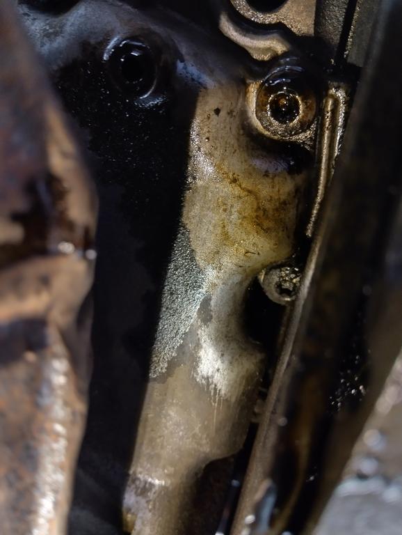

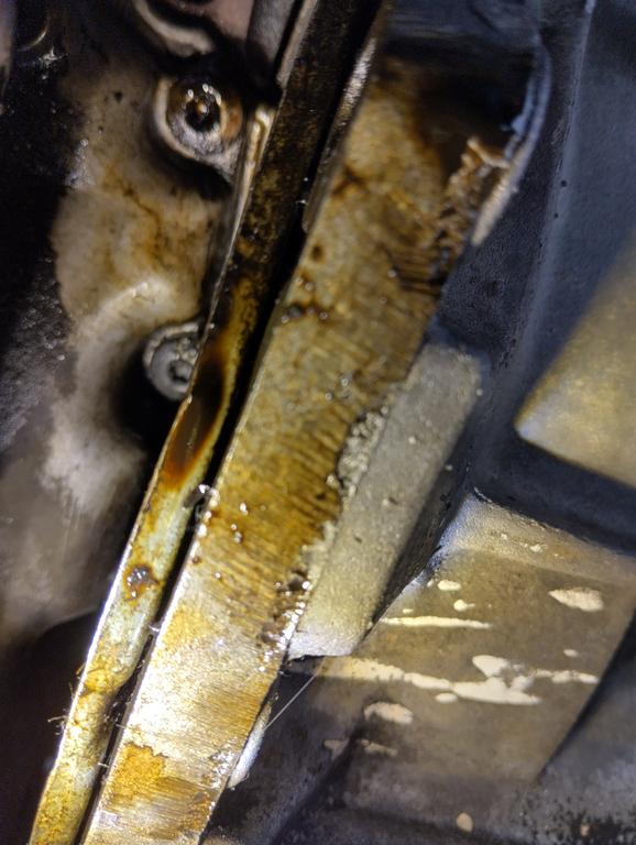

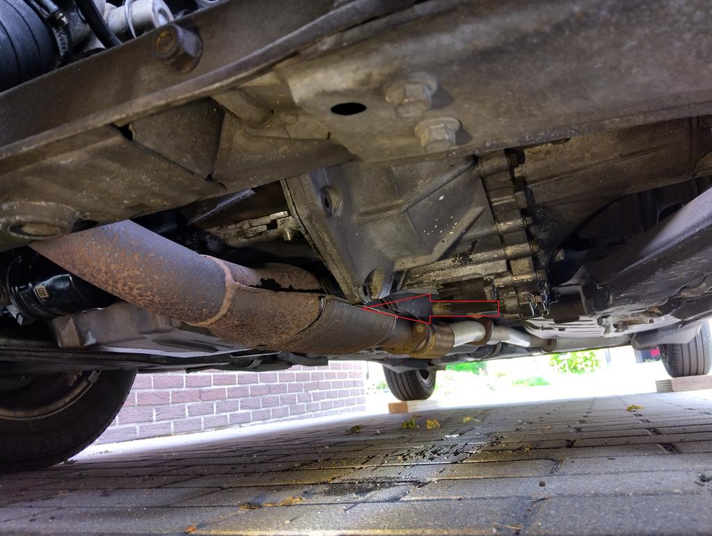

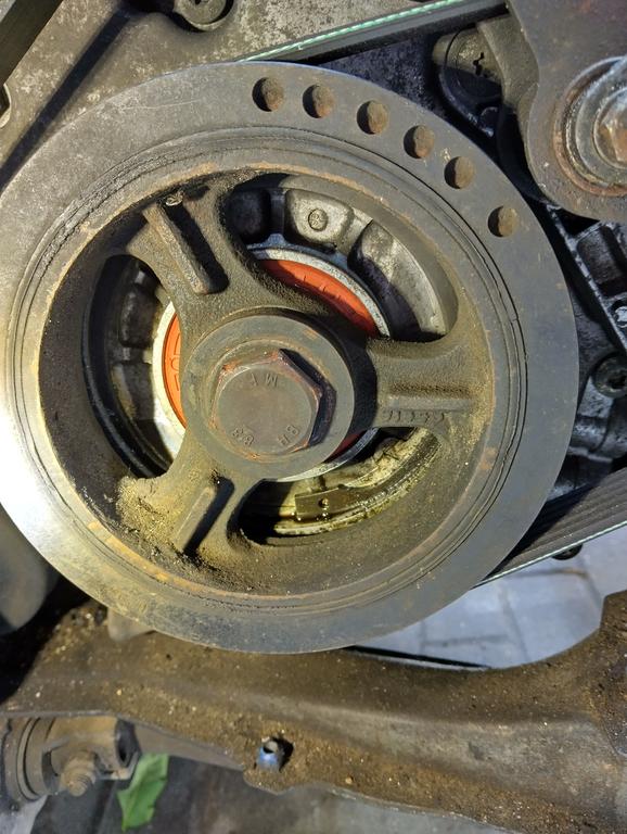

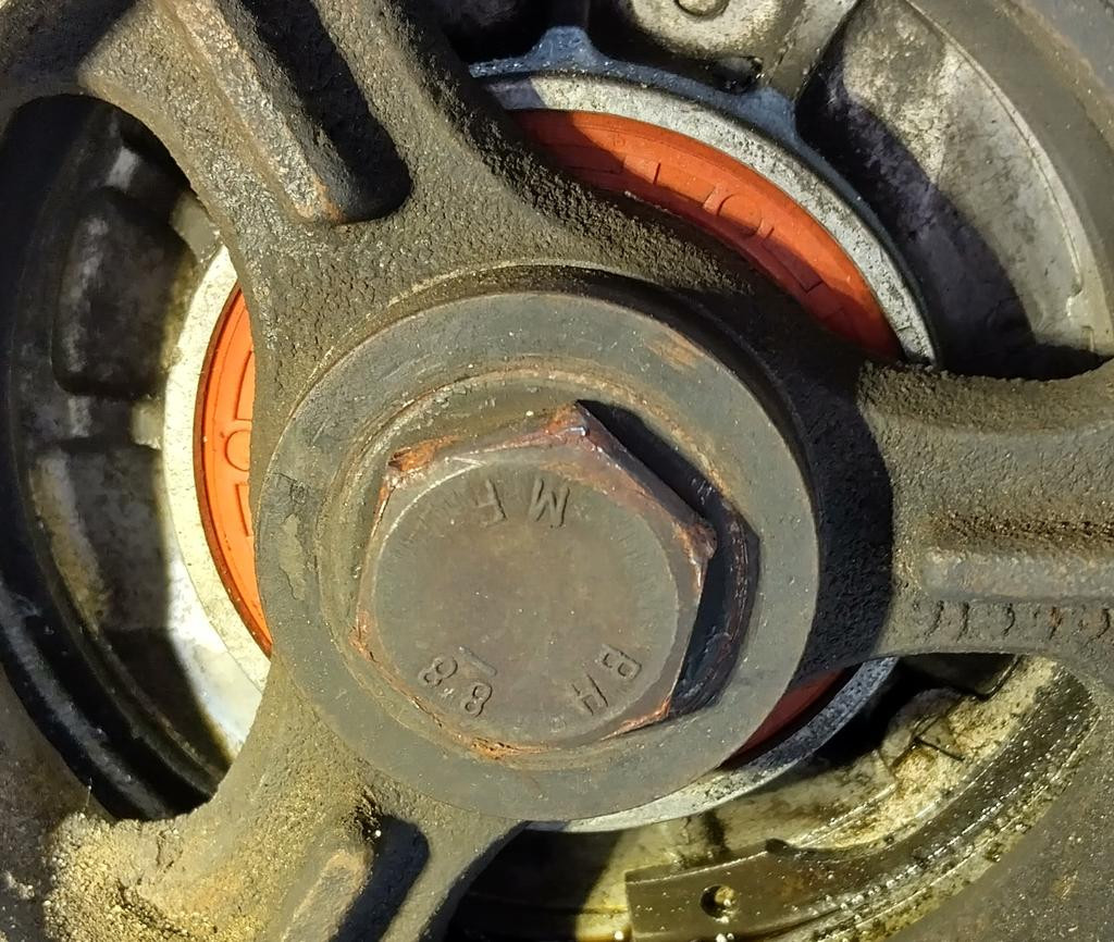

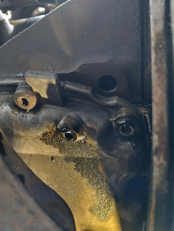

Iets anders dat me opviel was een randje olie ter hoogte van het oog van de grote borgring bij de krukaspoelie.
De keerring op de foto ziet er behoorlijk nieuw uit. Dat komt omdat die ook redelijk nieuw is. Die is een jaar of twee geleden vervangen. Maar door dezelfde klungelaar die gewoon de afgebroken spanner demper terug in de auto plaatste en de o-ring van de waterpomp in de cilinderkop liet zitten.
Hij zal deze waarschijnlijk precies op dezelfde plaats als de vorige geplaatst hebben.
Kan dat lek langs de keerring komen?
Ik heb alvast een nieuwe (Elring) in huis.
Het lek is miniem. Ik vind nooit geen plekjes op de oprit.

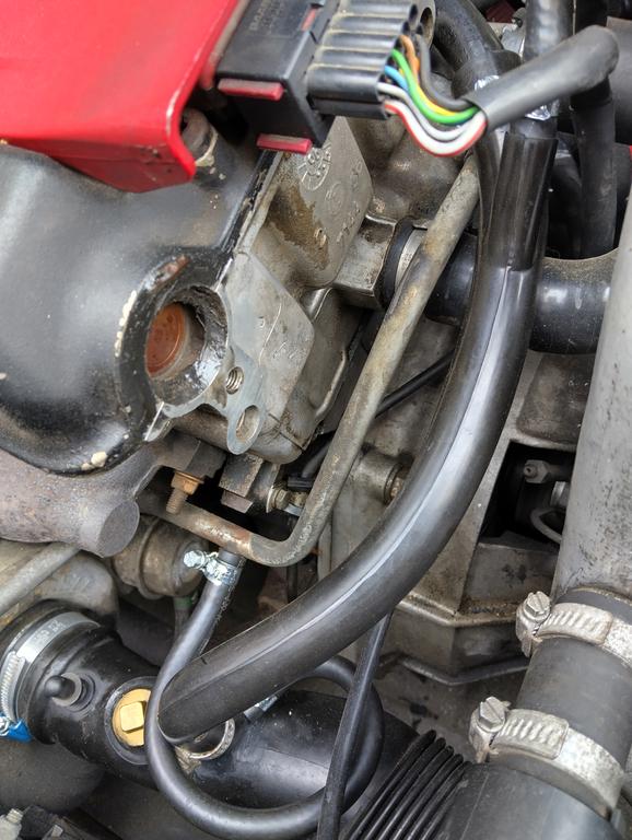

Volgende week wil ik het gasklephuis eens een beurt geven.
Ik wilde ook graag alle slangen vervangen, maar die zijn bijna niet te vinden.
De bovenste koelslang kan je nog krijgen. En die heb ik vervangen samen met de slang van de carteronluchting een paar weken geleden.
De twee luchtslangen die van en naar de AIC-klep lopen heb ik kunnen bestellen bij do88 in Zweden. Een siliconen alternatief. Dit is een set die die twee slangen bevat. En de prijs valt relatief mee. € 38 voor die twee slangen. (do88-kit95B voor het geval iemand ze ooit zoekt)
Dus ik mis nog twee slangen. De onderste koelslang die van het gasklephuis naar het motorblok loopt en de dikke bocht van de luchtinlaat.
do88 verkoopt die ook, maar enkel in sets. En die sets heb ik niet nodig want het merendeel van er in die sets zit heb ik al vervangen. De koelslangen set kost € 178. En de turbodruk set (waar de dikke bocht inzit) kost € 162.
Dat ben ik niet van plan. Ik heb een mail gestuurd naar hun zetel in Zweden met de vraag of ze deze toevallig nog ergens apart hadden liggen, maar dat werkte niet. Ze verkopen ze niet los.
Allebei die slangen doen nog wel wat ze moeten doen. Maar het is 30 jaar oude, uitgeharde rubber. Vooral de bocht vertoont veel haarscheurtjes aan de buitenkant.
Heeft iemand tips voor hoe ik de bestaande slangen wat kan opknappen? Zomaar een ander stuk slang gebruiken gaat niet. Ze zijn voorgevormd. En dat zal wel een reden hebben. Vooral de koelslang zit in zo'n onmogelijk krappe ruimte gepropt.

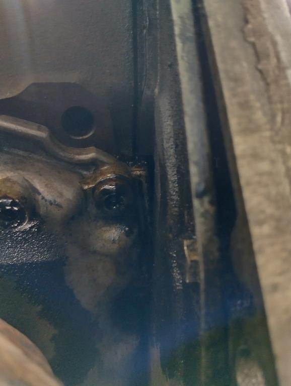

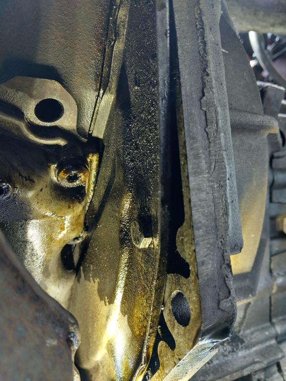

Eerder had ik de beruchte olie zweetplek links voor tussen het motorblok en de cilinderkop. Ook kwam er 's morgens bij het starten witte rook uit de uitlaat.
Door het opnieuw aantrekken van de kop (met nieuwe bouten) waren beide problemen opgelost.

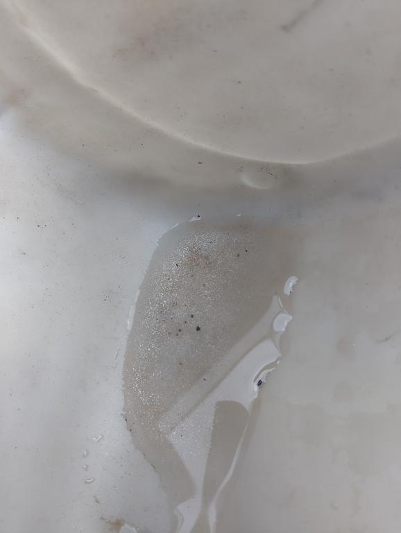

Motor stilgelegd en direct de plug onderaan de radiateur eruit gedraaid. Daar kwam dan 5,6 liter uit. Wat betekent dat er 3,4 liter achterbleef in het blok.
Meteen daarna terug bijgevuld met gedemineraliseerd water. Verwarmd, om een thermische schok te voorkomen. Want wat eruit kwam was na die 5 minuten al warmer dan afwaswater. Daarna de motor stationair laten draaien, met de kachel op HI, tot de koelvin aansloeg. Daarna afgetopt met demi-water.
Dit heb ik vijf keer moeten herhalen tot alle (of zo goed als alle) deeltjes uit het systeem verdwenen waren. Ik heb die vijf keer wel verdeeld over drie dagen. Zodat de motor telkens kans kreeg om goed af te koelen.
Op de foto zie je de bodem van de bak waarin ik het water opving. Dit is na de derde spoeling. De kleur van de koelvloeistof is daar al helemaal verdwenen, maar je ziet duidelijk nog de glinsterende deeltjes.
Na vijf spoelingen waren die deeltjes nagenoeg weg.
Aangezien er nu 3,4 liter zo goed als puur demi-water in het systeem zat heb ik 4,5 liter Febi Bilstein G12+ concentraat toegevoegd. Daarna afgetopt met demi-water. Op die manier heb ik de perfecte 1 op 1 verhouding.

Nu viel mij nog iets op dat me niet aanstaat.
De auto is drie dagen niet van plaats geweest. En in die drie dagen heeft hij vijf keer gedraaid tot maximale bedrijfstemperatuur. Bij mijn 9000 duurt dat vlot een half uur.
Nu zag ik eerder vandaag, net voor de vijfde spoeling dat er een klein plekje olie net onder de versnellingsbak lag. En een druppeltje olie aan de onderste hoek van de versnellingbak.
Ik heb op de foto aangeduid waar het druppeltje hing en het plekje kan je zo zien.
Op de volgende foto zie dat bovenop alles kurkdroog is. Dus daar komt het niet vandaan.
Ik heb wat duidelijkere foto's proberen te maken van dat lek zelf:
Kan iemand me vertellen waar dat lek precies vandaan komt? Wat is het precies dat hier lekt?
Als ik onder de auto lig te werken valt me op die plek wel ooit een zweetplekje op. Maar meer niet. En als ik dat dan reinig met remmenreiniger blijft die zweetplek ook wel even weg.
Maar dit is een uitzonderlijk geval. De auto is drie dagen niet van plaats geweest en op die drie dagen heeft hij daar minstens 2,5 uur stationair staan draaien. Eerder 3 uur. Met alle spoelingen en ontluchting. Wel verspreid over drie dagen, maar toch.
Anders enkel zweetplekken. Nu druppels.
Hoe kan dat en waar komt het vandaan?
Als het bij zweten blijft hoeft er van mij voorlopig niets aan te gebeuren.
Dadelijk plaats ik de modderkuip terug en zal meteen nog eens alle olie opruimen. En dan zal ik het in de gaten houden.
Weet iemand raad?

Dat lekje bij de krukaspoelie is waarschijnlijk de o-ring van het oliepompdeksel. Die zal wel niet vernieuwd zijn... Vervangen is 10 minuten werk als je het goede gereedschap hebt: slagmoersleutel voor de poeliebout en een vreselijk grote borgveer tang voor die borgring. Bout los, poelie eraf pakken, borgveer eruit pakken, oliepompdeksel uit het distributiedeksel trekken (kan je pakken met een waterpomptang op het flensje waar de keerring in zit), o-ring vervangen en weer in elkaar bouwen. Heb je geen borgveertang die zwaar genoeg is, kan je zelf wat maken van een oude tang waar je twee staafvormige eindjes aan slijpt die passen in de gaatjes in de borgveer. Veer is enorm sterk dus degelijk spul nodig. De o-ring vervangen zou ik snel doen. Ik heb een keer gehad dat deze brak (hard geworden) en toen was ik ineens anderhalve liter olie kwijt op een paar km. Direct erachter zit de oliepomp dus er staat een paar bar druk op.
Dat lekje aan de bak zijde is waarschijnlijk de keerring. Lekt dan precies op de kat, wat lekker gaat stinken. Da's minder leuk, on daar bij te komen moet het blok eruit of de bak eraf. Zou ik daarom nog even aankijken, zolang het niet te erg is lekker zo laten. Kan ook zomaar weer overgaan als je een keer een ander merk olie gebruikt.
Wat de slangen betreft zou mijn advies zijn om zo veel mogelijk de originele slangen te behouden. Die zijn namelijk van een onwaarschijnlijk goede kwaliteit, en na 30+ jaar waarschijnlijk nog altijd stukken beter dan wat voor aftermarket brol dan ook. Met de hoes van je spannertje heb je zojuist weer mogen ervaren hoe geweldig de rubberkwaliteit is van aftermarket parts vandaag de dag.
Over DO88 spul en siliconen in het algemeen zijn de meningen verdeeld, maar ik wil ze in elk geval absoluut niet op mijn auto hebben. Bij gebruik in het koelsysteem blijven ze lekken op de aansluitingen en als ze op een plek zitten waar olie(damp) langskomt (het hele inlaattraject dus) zweet dat er gewoon dwars doorheen. Zou ik mijn geld niet aan uitgeven dus. Als je echt slechte slangen hebt, bijvoorbeeld omdat ze aangetast zijn door olielekkage, zou ik ze vervangen door goede gebruikte originele. Ja, die van minstens 30 jaar oud. Betere ga je niet vinden ;)

Zitten alle boutjes van de carterpan nog goed vast? Ik had begin van de maand ook opeens een druppel daar en toen ik de carterboutjes voelde was de ene die op de hoek zat verdacht los. Ik heb 'm aangedraaid en volgens mij is het nu over. Als je zeker wilt weten of het de keerring achter het vliegwiel is moet je dat afdekplaatje verwijderen. Moet wel die ene grote bout eruit; fijne constructie is dat..... Wat die grote veerring betreft, als je een haakse slijper en dunne slijpschijven hebt kan je een griptang zo slijpen dat je twee uitsteeksels krijgt die in de gaten van de ring passen. Beetje schuin naar elkaar toe slijpen, zodat ze recht staan als je ze in de veerring steekt. Als je dan de tang samenknijpt tot de klik hoef je verder geen kracht te zetten om die ring samengeknepen te houden. Is ook erg handig bij het weer monteren.

Zo'n grote borgveertang heb ik niet. Ik zal dan maar een griptang opofferen.
Een slagmoersleutel heb ik helaas ook niet. In het Haynes boek staat dat de auto in de vierde versnelling zetten en de handrem optrekken voldoende is om de krukas tegen te houden. Is dat zo? Er is me ook gezegd dat de vijfde versnelling en het rempedaal beter is. Wat kan ik het beste doen?
De nieuwe o-ring voor het oliepompdeksel heb ik inmiddels ontvangen. Zodra het weer wat meezit zal ik die vervangen.
Aangezien ik toch een nieuwe keerring heb, en het deksel er toch af moet, kan ik die ook wel vervangen.
Op de foto zie je dat de keerring vlot een millimeter dieper ligt dan de rand van het oliepompdeksel. Als ik dat vergelijk met de foto's in de Haynes dan lijkt die nog op zijn originele plaats te zitten. Ik heb begrepen dat het aangeraden is om de nieuwe keerring iets minder diep te plaatsen als er een groefje in de as zit. Of is dat altijd aangeraden? Mag ik hem flush zetten met het oliepompdeksel? Of een fractie dieper dan flush?
Ik zal ook de boutjes van de carterpan even nakijken en eens kijken achter dat afdekplaatje.
Hoewel ik tot nu toe geen druppeltjes meer gezien heb. Ik laat hem wel meer stationair draaien tot de koelvin aanslaat als ik ergens mee bezig ben, of om de Trionic ECU een voorsprong te geven om het stationair toerental weer in te leren als bijvoorbeeld de AIC-klep uit de auto is geweest.
Dan druppelt de auto niet. Maar met de spoelingen wel.
5 is beter, het gaat erom dat je de krukas blokkeert op de een of andere manier. Maar de kans is klein dat je het gaat lukken via deze weg. Er zit teveel "elastiek" in de hele aandrijflijn en daardoor is de poeliebout los krijgen op deze wijze meestal weinig succesvol. En de bout moet ook weer vast straks, eigenlijk op moment maar met beleid met de luchtsleutel vast werkt ook prima. Als hij maar niet te los zit straks ivm risico op loslopen. Als de bout te los zit, kan je distributietandwiel gaan draaien op de krukas, met alle gevolgen van dien.
Dus slagmoersleutel is zeer aan te bevelen. Eventueel kan je nog het vliegwiel blokkeren met zo'n speciaal blokje dat ingrijpt in de starterkrans. Maar of je daar bij komt zonder heel veel los te maken bij dit blok durf ik niet te zeggen. Ga in elk geval niet proberen het vliegwiel te blokkeren door een platte schroevendraaier oid tussen de starterkrans te steken, dankomt alle kracht op één tand en is de kans op afbreken van die tand reëel aanwezig.
Maakt ook niet zoveel uit, zolang de keerring maar niet zo ver uitsteekt dat hij tegen de poelie loopt. Check even het loopvlak op de krukas poelie als die los is. Zit daar een groefje in , dan de keerring inderdaad beter zo monteren dat de lip naast de groef loopt.
