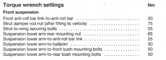

Zit nog met een vraag. Na montage kreunt het voorin een beetje. Heb de bouten van het steunlager al wat strakker aangehaald maar nog steeds niet kreunvrij. Hoe strak mag ik ze aanhalen? Is er een voorgeschreven aanhaalmoment bekend.?
Hoort het graag
jpprins
Re: Voorpoot Saab 9000
Bericht door jpprins » za 27 jul, 2024 16:40
Bedoel je de bouten die je onder de motorkap ziet? Zie tabel.
Maar tegen kreunen moet je vaseline gebruiken.
Ik vrees dat je dan de boel weer uit elkaar moet halen.... Sorry. :(
