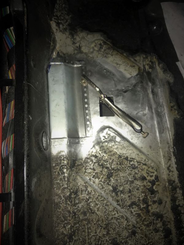

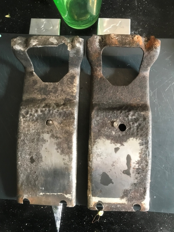

Ik heb de voorste kriksteunen verwijderd om eea goed aan te kunnen pakken.
Vloer is nu weer recht en de roest is verwijderd. De volgende stap is de steunen -na rechtmaken/opknappen- weer terugplaatsen en de vraag is hoe het zat en/of beter kan.
Op de steunen kan ik restanten zien van: 2 puntlasjes aan de vloerplaat naast de dorpel, 1 puntlas in het midden van de steun en 2 puntlassen op de rail/balk onder de vloer. Ik zie geen enkele puntlas restanten ter hoogte van de dorpels/kokerbalken (is ook niet veel materiaal aanwezig).
Aanpak? Steunen buigen/vormen zodat ze strak tegen de dorpel aanliggen en goede overlap hebben met de rail/balk en vastzetten waar ik puntlassen heb gevonden of ook aan de dorpels vastlassen?
(Inmiddels ontroest recht gemaakt en dun/verdwenen materiaal gefixt)
