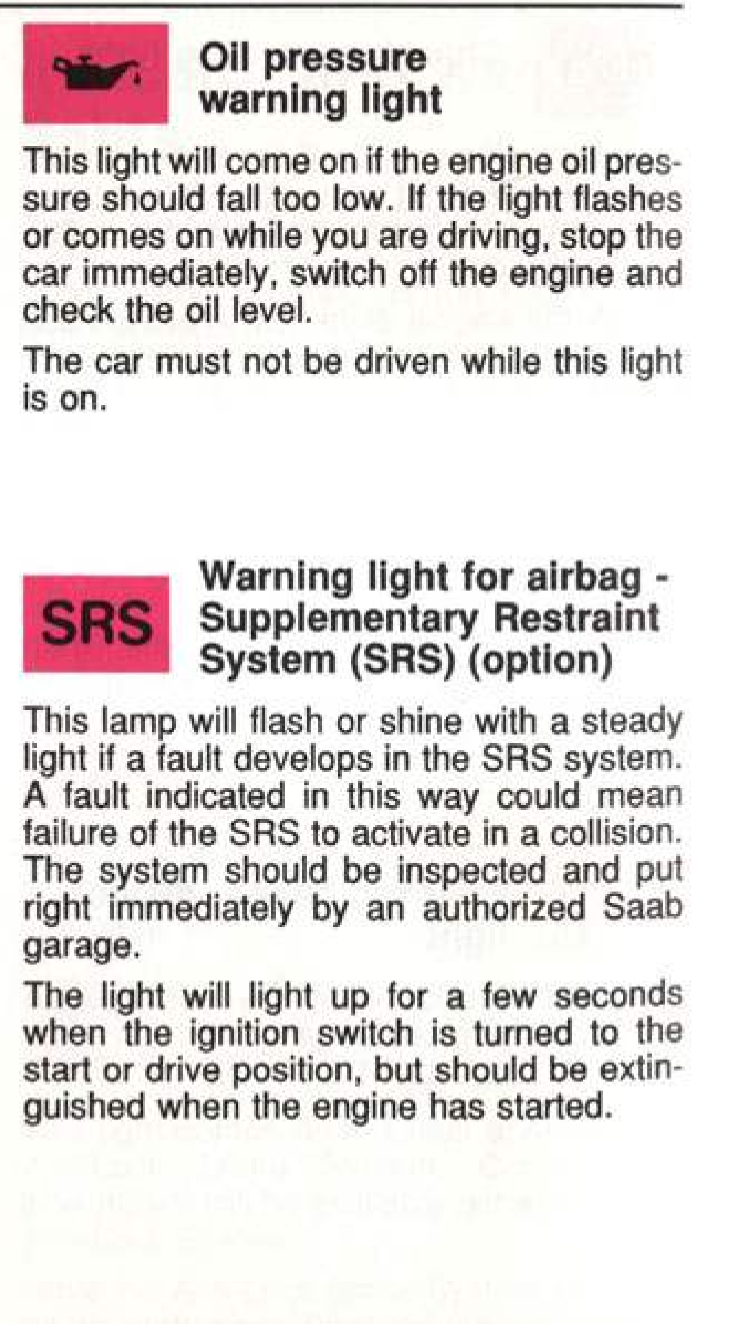

michelvenus schreef:Oliedruk lampje heb ik niet zien oplichten,bij 1x fel accelereren ging wel het oilepeil lampje aan. Olie zit er genoeg in en dat lampje heb ik verder ook niet meer aan zien gaan.
Een oliepeil lampje?? In een 9000?
Ja toch? Links waar ook de pictogram zit voor de verlichting. Als je de auto op contact zet gaat dat lampje met die kannetje aan.

michelvenus schreef: Ja toch? Links waar ook de pictogram zit voor de verlichting. Als je de auto op contact zet gaat dat lampje met die kannetje aan.
Dat kannetje is het oliedruklampje..
Ok. Ik dacht dat het lampje voor de oliedruk rechts onder de brandstof/koelvloeistoftemp. zat. Bij mij gingen 6 jaar geleden meerdere lampjes branden en toen was het voorbij. :cry: Waarschijnlijk was dat ook de check engine lampje rechts en links die kannetje van de öliedruk.
