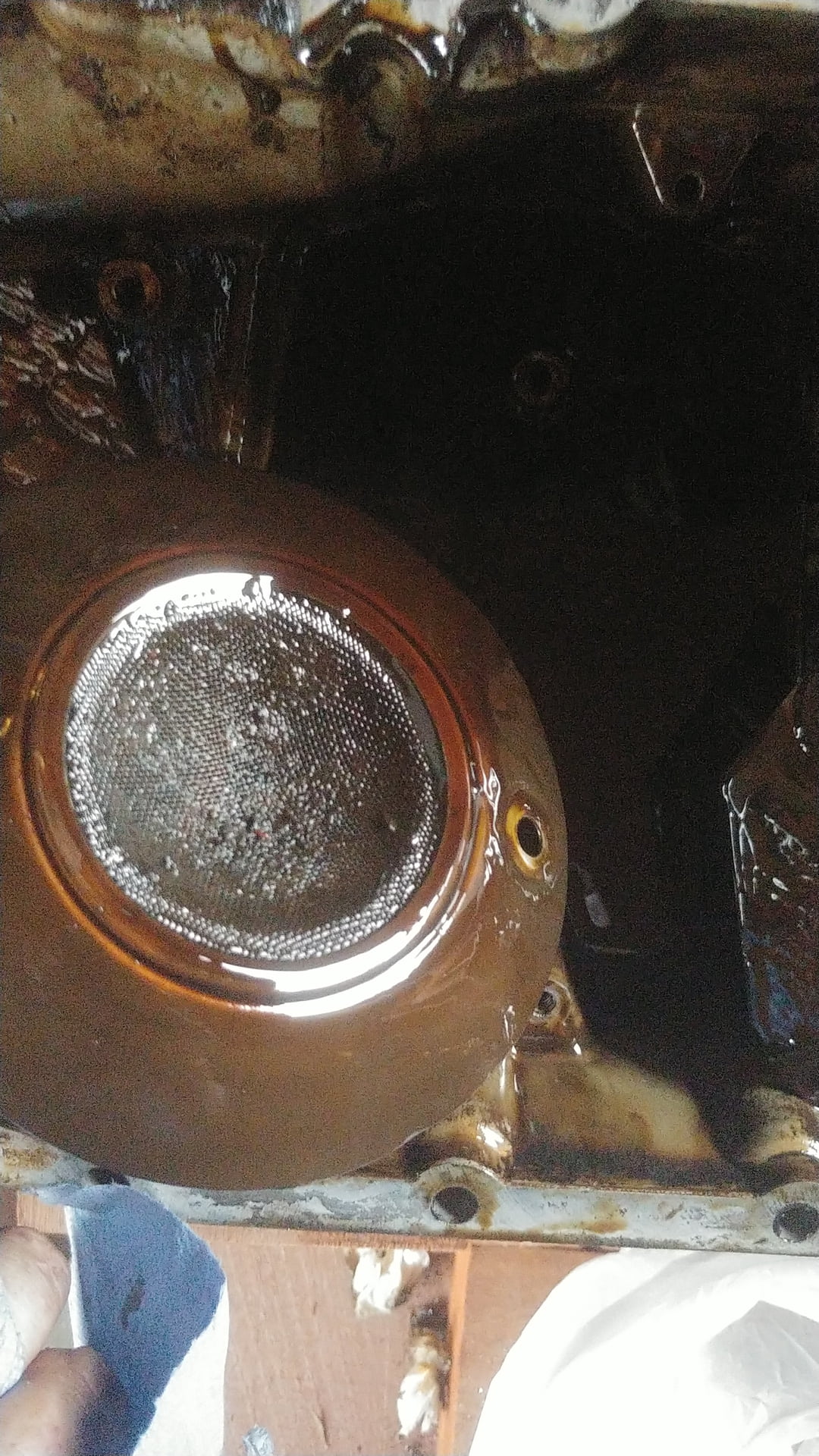

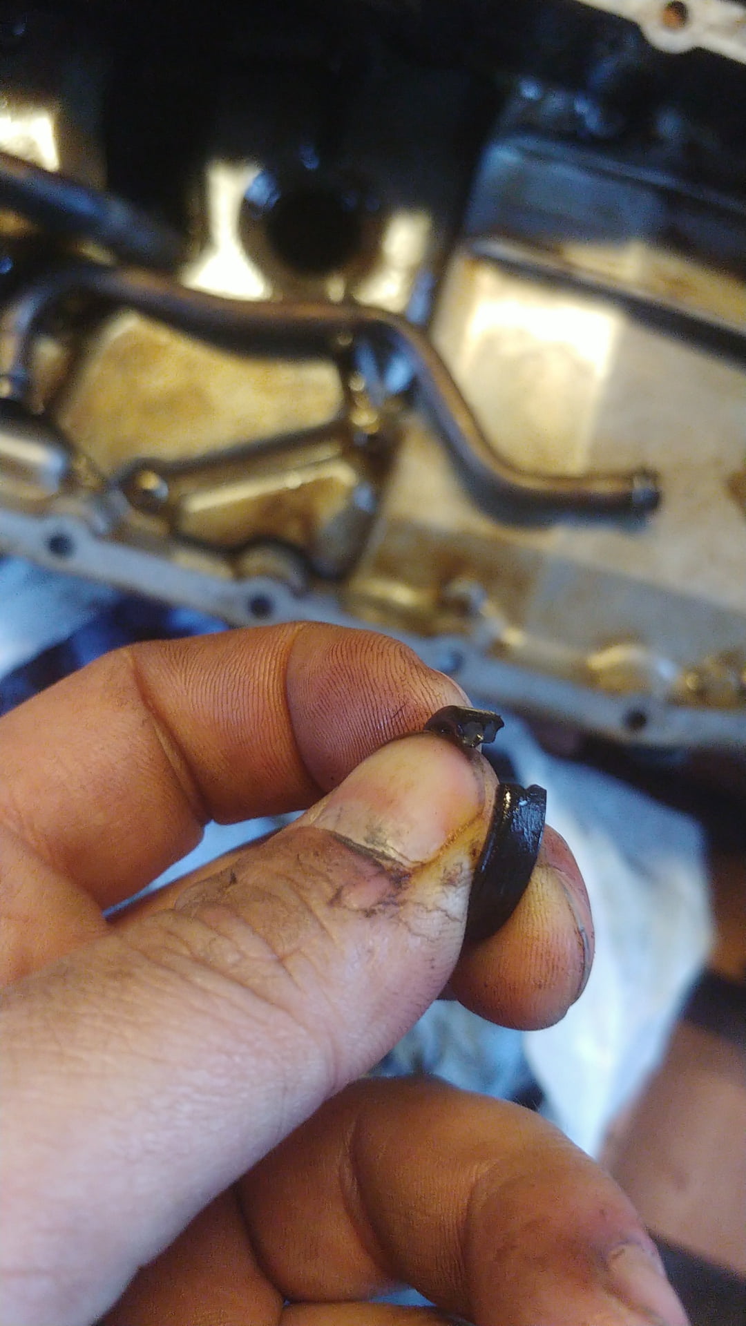

Verder is vandaag de carterpan er onderweg geweest. Dis was ook hoog nodig.
Zeefje zat half dicht.
En uiteraard de 'plastic' ringen van het aanzuigzeef en de verdeelbuis vervangen.
