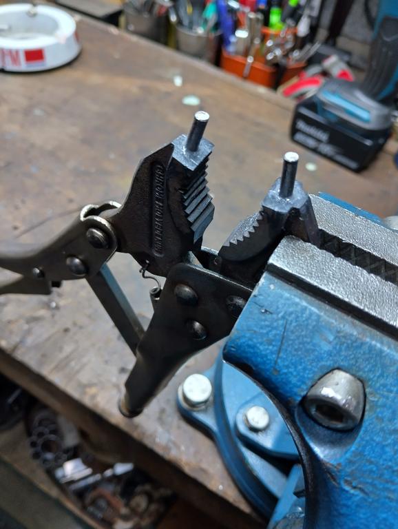

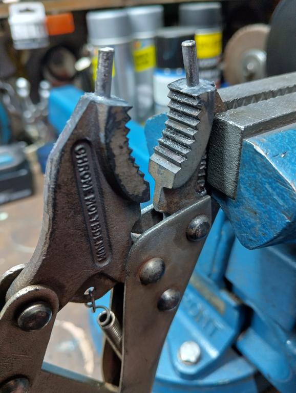

Dan nog even over de punten aan de griptang slijpen om dat kreng van een borgveer los te krijgen.
Deze man heeft een veel simpeler idee met een waterpomptang:
https://www.youtube.com/watch?v=fwFVV6OyzG8
Het is een kort filmpje en de eerste minuut kan je skippen.
In plaats van de boren die hij gebruikt kan ik eventueel inbussleutels of staalnagels gebruiken.
Het lijkt me in ieder geval even gewaagd dan met een aangeslepen griptang, dus daar hoef ik het niet voor te laten.
Graag jullie advies!

Alex B
Re: Waterpomp laten vervangen
Wat foto's van de vliegwielblokkeerder en de griptangpunten voor het idee:

Dank je voor de foto's, Alex.
Ik had nagemaakt wat ik op je foto's zag.
Maar toen ik de tang testte op een stukje metaal met twee gaten in brak één van de punten al meteen af. Misschien heb ik ze wat te dun afgeslepen aan de basis.
Hoe dan ook, ik begrijp wat je zegt over waarom een griptang handiger is dan een waterpomptang.
Ik heb dan maar jouw advies en wat ik in het filmpje zag gecombineerd.
Als pennen heb ik keiharde staalnagels gebruikt van 3,5 mm dik. Ze zitten 2,5 cm diep in de bekken van de tang geboord, geborgen met 2-componenten metaalepoxy.
Of dit de kracht van de veer kan verdragen valt af te wachten.
Oogbescherming is in ieder geval geen slecht idee.
Misschien beter een integraalhelm
Ik laat jullie weten hoe het afloopt.

Die borgveer van het deksel kun je ook open krijgen met 2 boortjes in de gaten en dan met een waterpomp tang.
Ik had van mijn werk zo’n grote borgveertang geleend. Gaat nog moeilijk omdat de tang ook steeds uit de gaatjes schiet als je kracht wil zetten.
Met de boortjes trick is het wel gelukt. Maar het blijven rot dingen die borgveren. Veel te groot.
