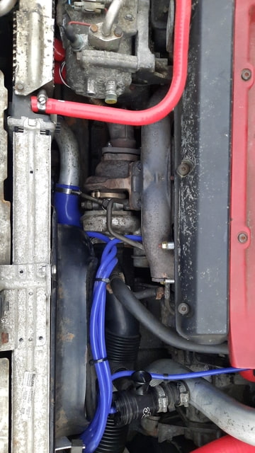

De td04 is inmiddels gemonteerd. Wat mij op viel is dat de banjo bouten voor de koelwateraansluitingen kleiner zijn bij de td04 dan bij de t25.
Zelf een ecu in elkaar 'geklooid' met t5 suite. Hij houdt de turbodruk bijna tot aan de toerenbegrenzer halverwege het rode bereik op de teller. Piek boost zou op 1.12 bar oid moeten liggen.
Tot nu toe rijdt het mooier vind ik. Het iets tragere opspoolen maakt hem bij rustig rijden ook iets meer relaxed.

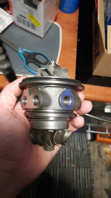

Een fototje van de turbo core die er in is gekomen:
gebalanceerd en al voor 115 euro.. we gaan het meemaken. Ookal houdt hij maar een kwart zo lang als een 'originele', zou het nog goedkoper zijn geweest. :oops: Voelde zich iig goed aan. qua response en geluid zit er ook prima eigenlijk, en ook de boost is meer dan voldoende. Het enige waar het nu nog op zou kunnen haperen is levensduur.
Ziet er iig netjes uit. De boost mapping die er nu in zit vraag op z'n piek maar 1.14Bar boost aan, is dus ongeveer een Stage 1 als ik me niet vergis.
Heb wel dat hij met abrubt volgas geven (of 'teveel' gas geven) nog wel in de Fuel-cut wil gaan ivm overboost. denk dat de wastegate actuator dus sowieso iets losser moet. (zit geen originele op, maar een die dmv moertjes en ringen iets naar achteren gespacerd is op voorspanning. dus een beetje rek om hem wat losser te zetten is er nog wel.)

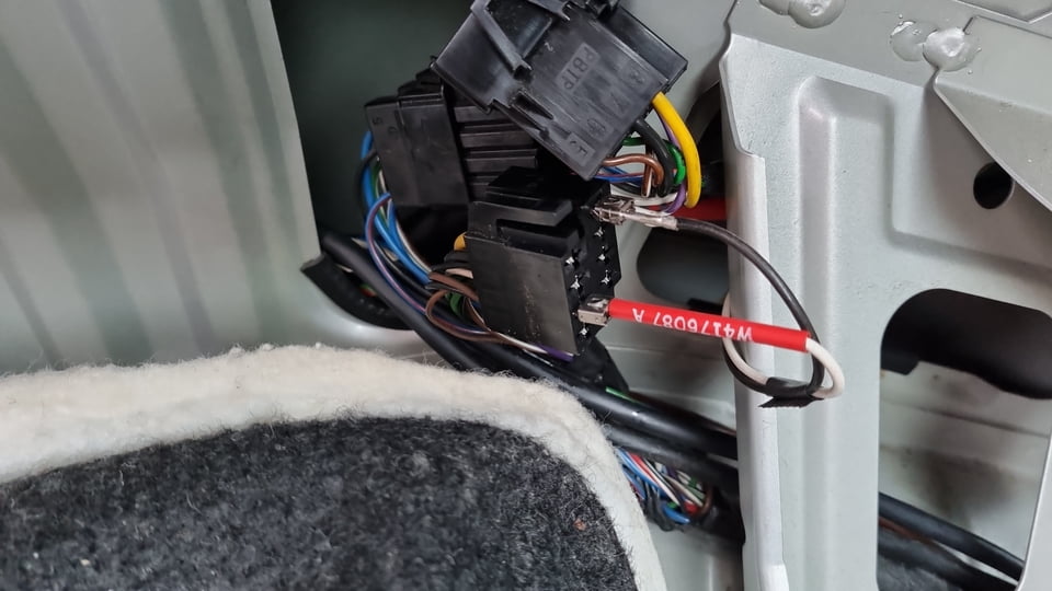

Verder heb ik afgelopen weekeind ook 'even' het 3e remlicht gemonteerd... Dat had toch iets meer voeten in de aarde dan verwacht.
Ik dacht eerst dat de auto geheid origineel een 3e remlicht zou hebben gehad, omdat deze kabels midden in de achterklep er al in lagen:
(Wit = remlicht, zwart = massa) Echter toen ik deze deze aangesloten had, nog geen 3e remlicht.

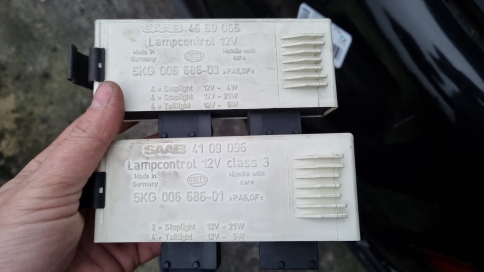

Toen ben ik even gaan zoeken, en zag ik dat er 2 verschillende modules voor de lampbewaking waren. een met 4x achterlicht en 2x remlicht. en een met 4x remlicht (5w), 4x achterlicht en 2x remlicht. Die laatste moest ik dus hebben.
Dus even bij Elferink op de plas gekeken, en voilla, stond 1 9000 met deze module er nog in. Grappig genoeg, stond hier ook met een Edding 'met 3e remlicht' op geschreven. :lol:
Deze ingebouwd, en volle hoop weer geprobeerd.. helaas, nog geen 3e remlicht. toen een keer met de multimeter gemeten. geen 12v op de witte draad.. geen massa op de zwarte draad... Ergens moet de boel nog los liggen.

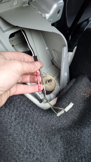

na even zoeken, dit gevonden in de linker C-zuil:
Grappig genoeg waren de stekker pennen al gemonteerd en al, alleen zo te zien hebben deze idd nog nooit aangesloten gezeten.
In de grote stekker gekeken die ook naar de controle module heen gaat.. wier was 1 poot vrij met een witte draad er op, 1 poot vrij met een zwarte draad er op.... dus ja, no risk no fun.

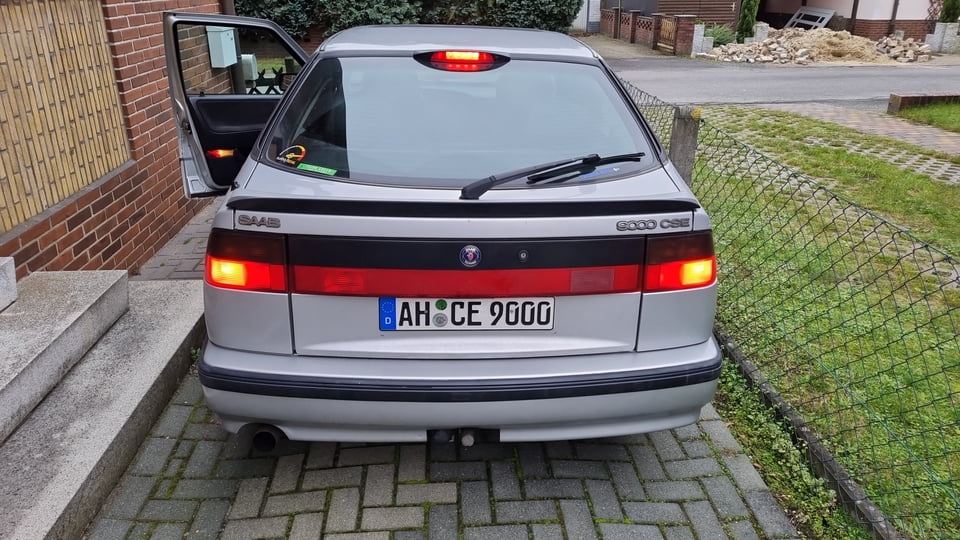

Et voilla, het 3e remlicht werkte.
Nu heeft de 9000 dus ook een 3e remlicht, netjes op de originele manier aangesloten zodat de lampcontrole ook nog gewoon werkt. :D

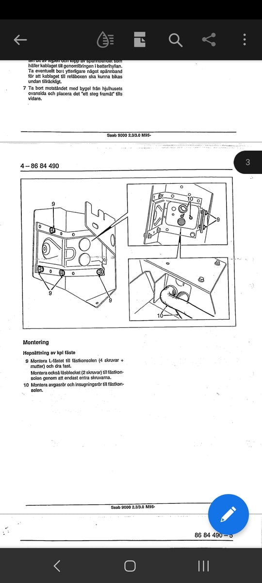

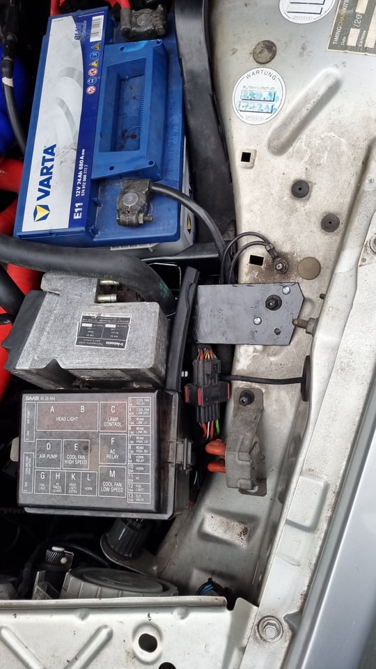

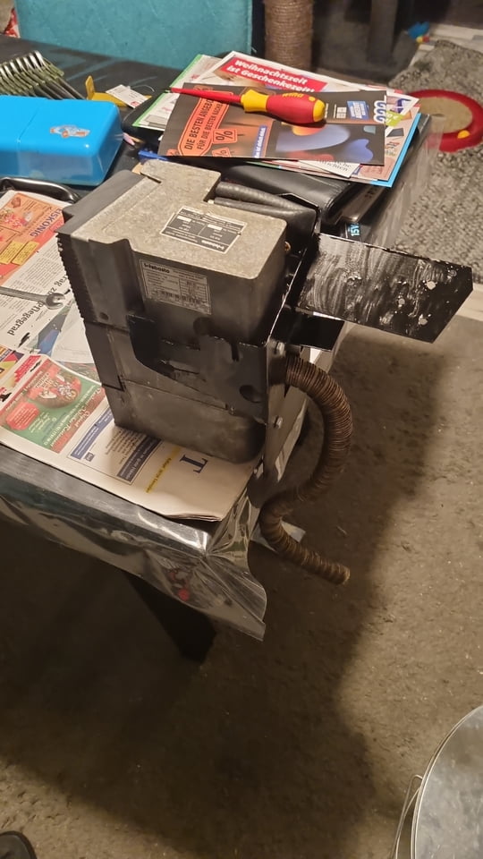

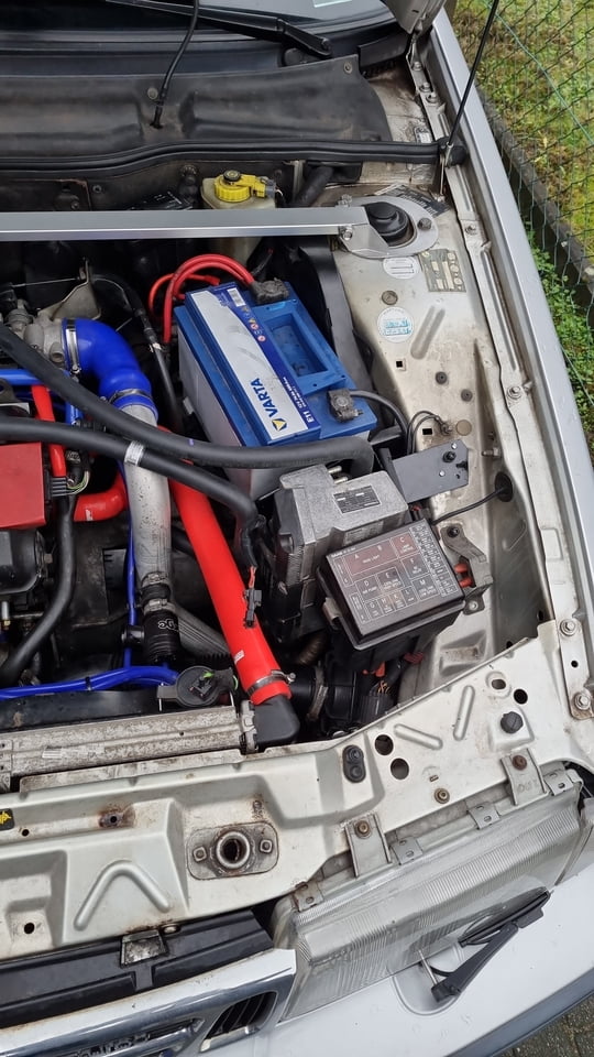

Uiteraard is een gladde buis er tussen niet echt een permanente oplossing, dus dit was natuurlijk een mooi moment om meteen de standkachel in te bouwen.
Helaas zat de ophangbeugel van Webasto er niet bij, dus deze heb ik aan de hand van de plaatjes in de manual (voor een M95 9000) zelf na geprobeerd te maken.
In karton een mal gemaakt en wat lopen passen aan de auto.
Daarna na gemaakt in verzinkt 1.5mm plaatwerk.
De standkachel past er iig in. :D
En het eindresultaat onder de kap:
Ik moet nu alleen nog even wachten op de brandstofslang, dan kan rest van de kabelboom en de brandstofslang er ook in. De uitlaat en aanzuig van de unit liggen iig al wel op de plek, en het systeem is koelwaterdicht, dus kan de auto ook gewoon gebruiken tot het zover is. :D

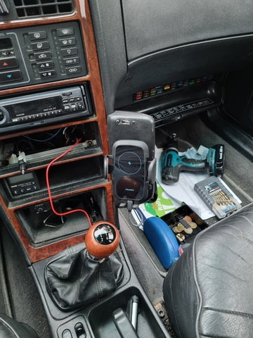

Na een lange tijd niets aan de 9000 te hebben gedaan (behalve rijden. :lol: ) O ja, en de accu vervangen. Deze is helaas overleden. (opgeladen, 1x standkachel gebruiken, en de auto start niet meer. :lol: Had totaal geen capaciteit meer. met de nieuwe accu was alles weer opgelost, en de startmotor draaide ook een stuk sneller.)
afgelopen weekeind eindelijk de telefoonhouder die ik van de sloop mee had genomen gemonteerd.
Helaas zat hier bovenin een gat in geboord (zat van voren een schroef in het dashboard gedraaid,.. foeilelijk, en volledig onnodig.)
Dat gat heb ik maar gebruikt om boven een 2e USB poort te monteren.
Verder heb ik er gewoon zo'n standaard telefoonhouder op gemonteerd, welke draadloos opladen ondersteund. (Met een 15cm usb kabeltje in een poort die er direct onder zit.)
Het leer ziet er zo op de foto erger uit dan in het echt. maar moet er iig nog een keer met zwart leervet overheen.
Misschien dat ik de houder nog een keer iets verplaats, omdat ik deze nu iets weg moet draaien om de asbak fatsoenlijk te kunnen openen. Dat moet ik nog even kijken.
In ieder geval werkt het mooi. Dus heb nu gewoon weer navigatie in de auto. :lol:
