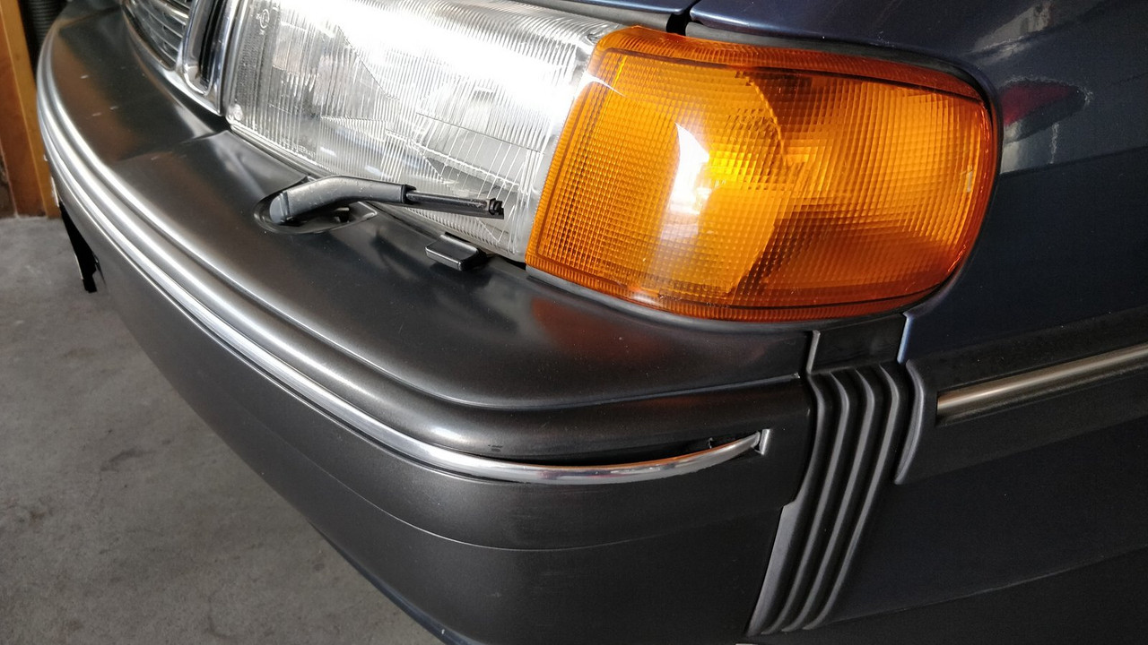

Niet gestrooid in de wijk en nu wordt alles een ijsbaan. In de eerste bocht gingen we al rechtdoor, gas los maar met de automaat in D zet toch een beetje gas er op, hoppa tegen een lantaarnpaal.
Gelukkig valt de schade mee. Kleine schaafwond op de bumper die wellicht weggepoetst kan worden.... maar die strip. Vast lijmen ?? En ik krijg 'm niet helemaal meer tegen elkaar aan, er blijft een kleine ruimte tussen de twee uiteinden.

van het merk Carpoint bestaan rollen glanzende chroomkleurige decoratiestrips. Hoogte 12 mm moet je hebben, 8 meter lang. Die plak je over de volledige breedte van de bumper, na verwijderen van de oude defecte strip en na reiniging. Prachtig resultaat, als nieuw.
En zie je op tegen deze klus: bij de Saab hobby club doen we dat voor je tegen een vriendenprijsje, want we hebben altijd die strips op voorraad liggen.

Mocht je geïnteresseerd zijn in het resultaat van de Carpoint suggestie, ik heb in October nog een "nieuwe" strip geplakt. Ziet er best aardig uit, al is het wel zaak de hoekjes goed vast te zetten, deze buigen bij onze 9000 momenteel weer los en moet ik nog eens met iets sterkers her-plakken. Wil wel oppassen niet iets te nemen dat te strak is en bij een volgende wissel de bumper beschadigt. De strip heeft namelijk geen eeuwig leven en gaat in 5-10 jaar afbladderen.

Edit: foto van het "losbuigen" van de geplakte strip:

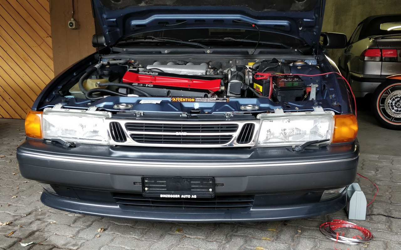

Dat blokje van jou ziet er ook wel erg fraai uit, zeg :shock: WOW

Bewaar in ieder geval de clips aan uiteinde strips die achter bumper lopen. Dan kun je de nieuwe strips steak bevestigen. Uiteinde oude bewaren dan weet je hoe je de nieuwe strips moet modificeren
Dank u zeer. Afgezien van wat afbladderende verf op het kleppendeksel en vliegroest op het spruitstuk is hij best netjes. Het mooiste kan je op de foto niet eens zien:
