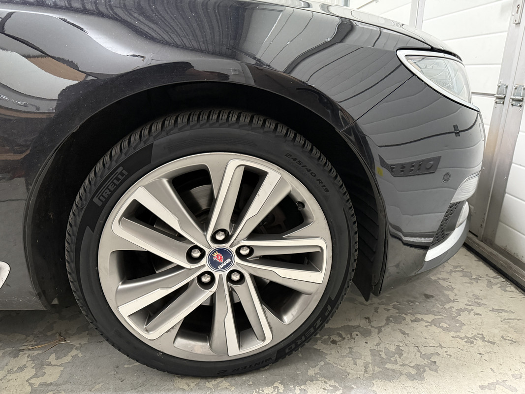

Velgen: gebed zonder eind

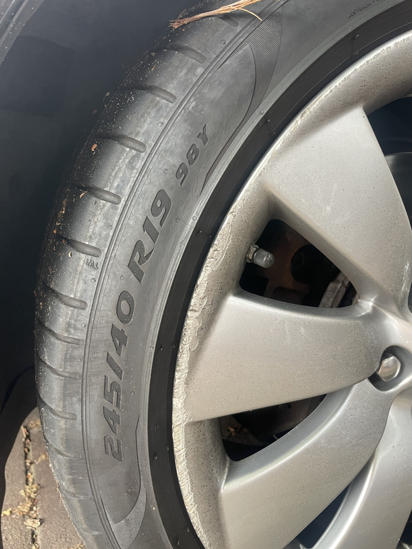

Zoals gezegd kocht ik deze auto met flink beschadigde turbine velgen. Flinke stoeprand schade en aan de binnenzijde liet de volledige verflaag los.
Maar ik had een plan! Op marktplaats had ik een setje Edge velgen gevonden. Ik wilde sowieso een aparte winterbanden set. Dus met de juiste timing kon ik die set gaan gebruiken voor de winterbanden terwijl ik de turbines zou laten spuiten voor een verse zomer set.
Zeer kordaat vervolgde ik mijn plan. De Edge velgen hadden nog redelijke zomerbanden dus ik besloot deze alvast te monteren in afwachting van het winter seizoen.
Ik vind dit type erg goed staan, bijna te modern voor een auto van deze leeftijd. Beetje Polestar achtig?
Helaas merkte ik tijdens het rijden een trilling. Niet zeer verontrustend, ik ging ervan uit dat het met balanceren wel goed zou komen en heb uiteindelijk maar de afspraak voor het monteren van verse winterbanden wat vroeger gemaakt. Mooie Pirelli Pzero Winter set. In de aanbieding bij KwikFit incl montage en balanceren. Normaal geen fan van kwikfit maar hoe spannend is dit nou?
Nieuwe velgen, vers rubber; grote blij.
Helaas, tóch nog getril ;-(+….

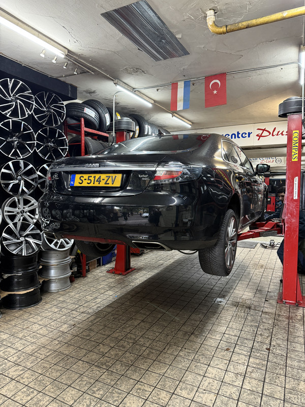

Bij wijze van second opinion ben ik naar de banden jongen hier in de straat gereden. Normaal een plek voor de dikke Merries en Golf R’s maar gelukkig kunnen ze zo’n mooie Saab ook wel waarderen.
Zijn conclusie was een hoogte slag in 2 velgen. Maar hij kon het fiksen. Na wat geklop en gehamer moest het gefikst zijn…
Het was inderdaad minder en het getril had zich nu van 80kmh naar 110 km2 verplaatst. Ik heb dit 2 dagen aangekeken en werd toen alsnog gillend gek ;-|+
Ik heb toen in overleg met mijzelf (waarom heb ik toch altijd van die goede ideeen?) de conclusie getrokken: die Edge velgen zijn een miskoop.
Ik nam m’n verlies. De Turbine waren inmiddels alweer klaar dus ik heb de bandenzaak gevraagd de nieuwe winterbanden over te zetten naar de verse Turbine velgen. Dat kostte me dus nóg een keer banden wisselen en balanceren.
Na een lang verhaal dus weer terug bij Turbines. Ik ben deze na alle perikelen ook een stuk meer gaan waarderen, en éindelijk géén getril :D
Na een hoop tijd en geld ben ik een aantal lessen rijker:
- Velgen beter controleren bij aankoop, maar hoe?
- Velgen eerst laten controleren door een goede bandenzaak voordat er geïnvesteerd wordt in nieuwe banden.
- Trillen gaat áltijd irriteren ;-|+
Maargoed nu zit ik dus nog met een set Edge velgen. Optisch OK maar feitelijk zijn ze dus gewoon krom. Gekocht voor €1250 en repareren zou betekenen; richten + CnC afdraaien + spuiten + diamond cut. Ik heb al zo’n vermoeden wat dat gaat kosten. Ga ik hier nog mee verder?
De spuiter van de Turbines doet geen richten en/of afdraaien dus ik heb er nog geen werkende oplossing voor. :roll:
Wordt dus nog vervolgd…

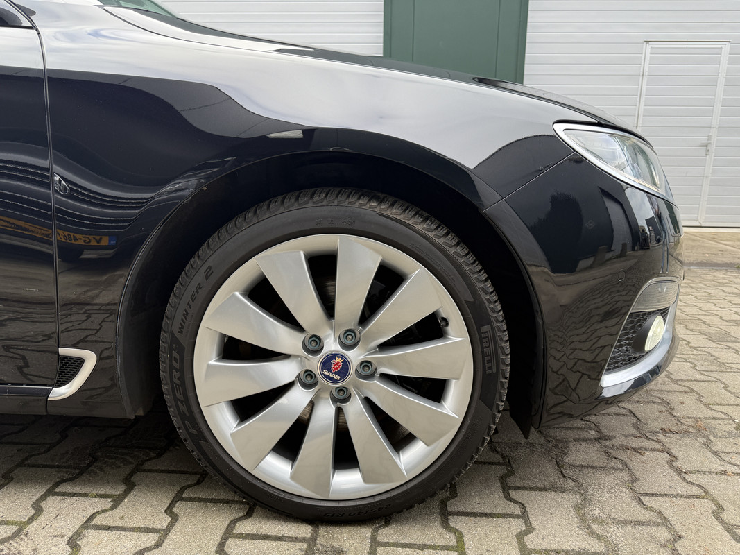

Wielmoeren
In m’n bovenstaande velgen klaagzang vergat ik helemaal dat ik ook de wielmoeren besloot te vervangen.
De originele (ik neem aan dat ze dat zijn?) gesloten + verchroomde dopmoeren pasten niet lekker in een 22 dopsleutel of blijven ontzettend steken in een dop. Ik heb geen zin in "gepruts" langs de weg, mocht dat aan de orde zijn..
Ik heb ze vervangen door de febi 45063 (M14x1.5) moeren. Deze passen goed. Ik zet er nog rubberen kapjes op om roesten beetje tegen te gaan.
