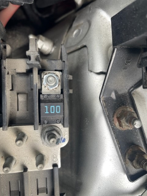

Re: 9-5NG. Junior in actie.
Nou lekker dan; bij mij ontbreekt ook het moertje!
Meteen maar even vastgezet
Kennelijk heeft de moertjesbijzekering100vastdraaizweed niet op staan letten
Hopelijk ontbreken er niet nog meer moertjes!
Ik denk nu dat er geen reden is tot paniek, maar dat het een ongebruikt aftak punt is voor 4 auxiliary toepassingen.
Ja zeg, zijn we daarvoor in de paniek geschoten met nachtmerries over brandende Saab's langs de snelweg.

Had Victor toch maar mooi weer 'n paar doosjes moertjes uitgespaard!
