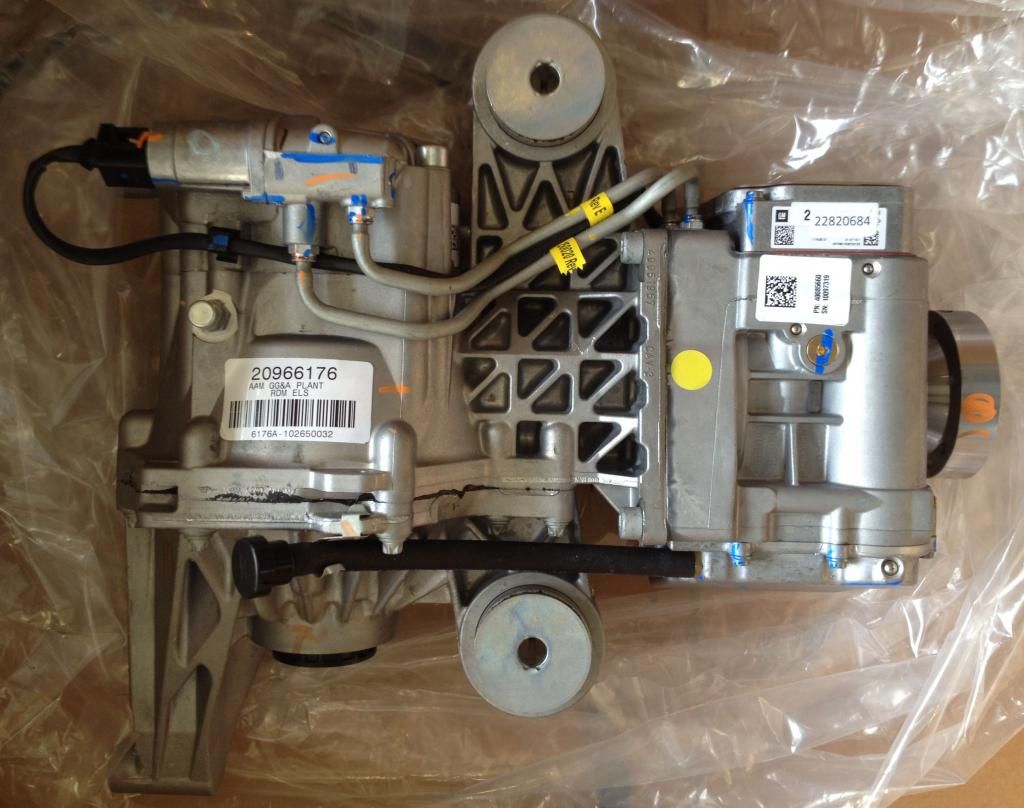

JA!johnb52 schreef:Is dit nou zo een ding?
http://www.marktplaats.nl/a/auto-onderd ... ousPage=lr" onclick="window.open(this.href);return false;
Dit is mijn nieuwe ding - net uit het inpakpapier!
Let op: het onderdeelnummer is blijkbaar veranderd tov die van de orginele unit (achterdifferentieel mét Haldex koppeling); Saab/GM heeft dus iets aangepast - wie weet op basis van de vele units die uitvielen. Het (nieuwe) onderdeel voor een 9-5NG is #20966176, het vervangt het oude nummer #12824376.

Ik zou bij de persoon van de advertentie eerst even goed checken welk onderdeelnummer daar op staat...
