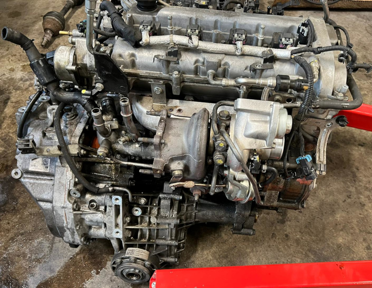

Met toch een zwaar gevoel heb ik vanochtend de NG naar de garage gebracht - wel wetende dat daar zorgvuldig aan de klus zou worden gewerkt.

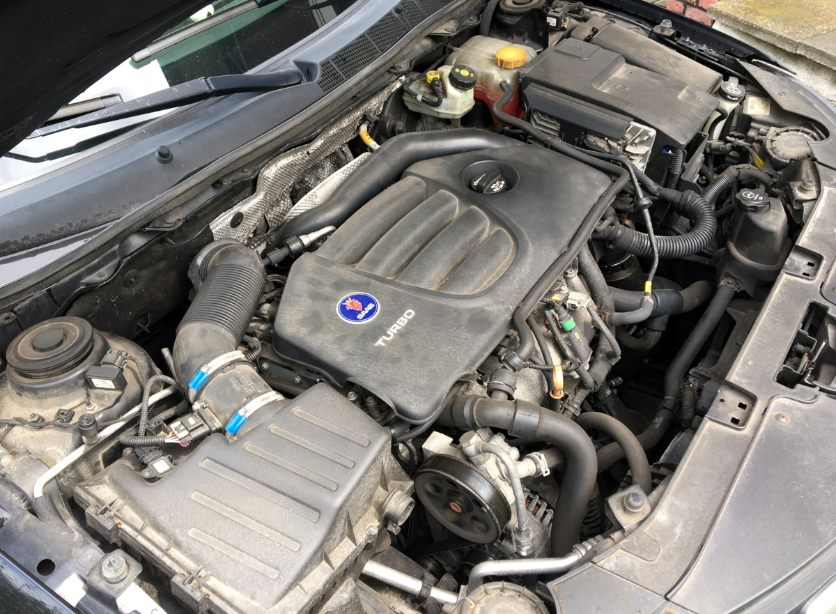

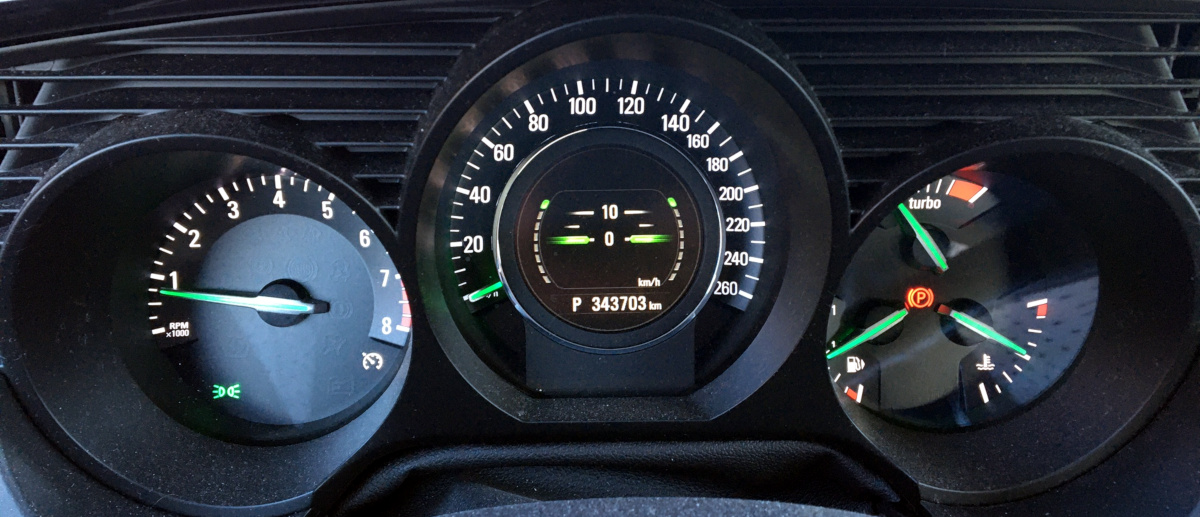

Hier een blik op de huidig/oude motor met 343703 op de tellert:
Vanochtend, letterlijk voor de garage. Snik.

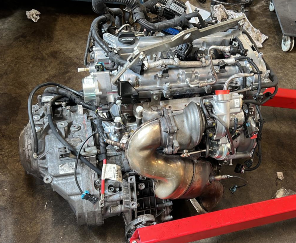

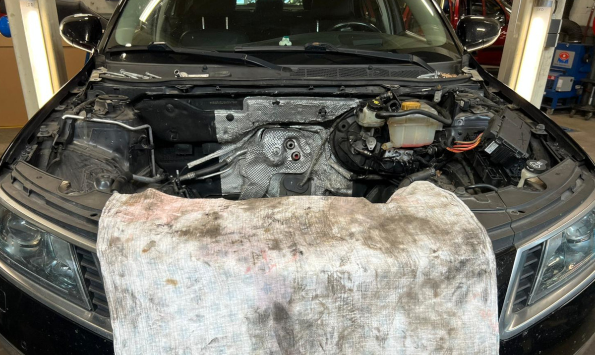

Net van de garage een paar foto's ontvangen. Motor is er al uit!! Dat doe ik echt tig langzamer!

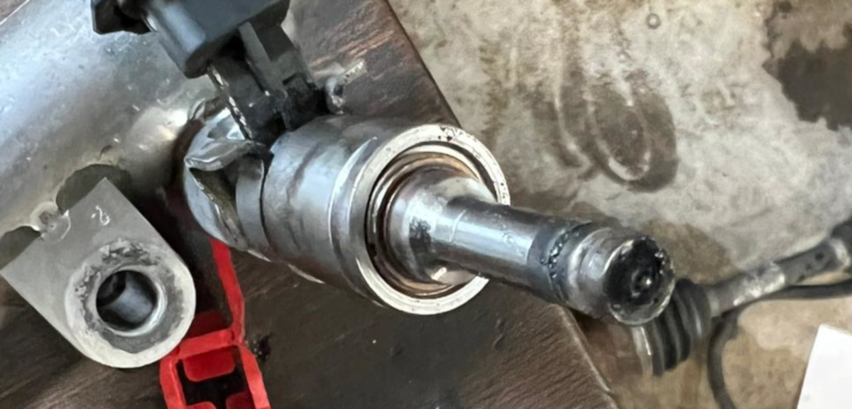

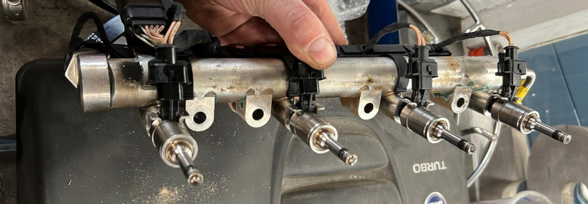

Vandaag heeft de garagist goed kunnen zien wat de toestand van de verschillende onderdelen was ... Enkele koelslangen waren behoorlijk gaar (brokkelig), net als die idiote slang tussen intercooler en inlaat (die zwarte verticale slang met raadselachtige aansluiting in het midden), het ding was gaar en lekte. Uiteraard worden alle gare slangen vervangen! Wat serieuzer was de toestand van de injectors: zéér vervuild! Ook gingen ze er met heel veel moeite uit.
Die injectors waren echt op en/of zouden snel een hoop problemen veroorzaken. Weg er mee dus. Nou had de garage nog een 'fris' blok staan (slechts 100.000 op de tellert), met precies de goede injectoren! Hebben! Deze worden er nu bij mij op gezet.

De nieuwe motor is helemaal klaar om [morgen] te worden ingebouwd! Alle spulletjes, waaronder een nieuwe turbo (de oude was ook wat matig, iets lekkage), zitten er op. Dus nu effe vastschroeven en gaan (...).
