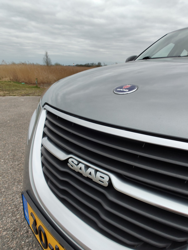

Bericht door 9-3turbo205 » vr 10 apr, 2026 14:45
We zijn alweer een jaar verder zie ik. De rookwolken waren niet weg na het vervangen van de injectoren. Geen spijt van hoor, preventief onderhoud zullen we maar zeggen. Helaas nog steeds sporadisch rookwolken en dan heel heftig en de volgende 5x rijden niks. In Overschild hebben ze een paar dagen in de Saab gereden en na lang aandringen ging het rookkanon weer aan! Geluk bij een ongeluk is dat er daar een 9-5 ng sloper stond met een goede turbo want dat bleek inderdaad de dader. Ik kan u met grote vreugde melden dat ik eindelijk een perfect functionerende 9-5 ng heb! Misschien heeft iemand in de toekomst iets aan dit verhaal.
