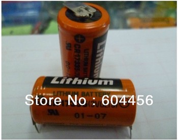

Sanyo 17335, origineel als Saab/Lucas, op eBay.UK voor £10/st
Of bij Aliexpress in China, 10 st @ US$6/st, gratis verzenden, hebben alleen iets andere soldeertabs.
kenwood-kits2012 schreef:This Listing is for 2 x Genuine Sanyo Batteries. CR17335 3Volts. These batteries are found in the Saab 9-3 & 9-5 Twice Alarm Siren.

Maar dat zijn oplaadbare NiCd accu´s (5 x 1,2 = 6 V) geen Li batterijen.
Je kunt er 2 af halen en die gebruiken, maar dan heb je 2,4 V, dat is te weinig voor het alarm, of 3 maar dat is 3,6 V dat is weer te veel.
Bovendien is de zelfontladingstijd van NiCd´s te kort, na een paar maanden zijn ze leeg, die Li-batterijen gaan jaaaren mee.

Het zijn batterijen, geen oplaadbare accu´s. Er staat ook nergens ´rechargeable´ op oid.
Li baterijen gaan heel lang mee door de lage zelfontlading. Eind jaren ´70 heb ik eens een transistortester gebouwd met de Li-batterij uit een Polaroid photopack, die tester werkt nu nog steeds, met dezelfde batterij.

Maar die in het alarm zijn gewone ´weggooi´ lithium batterijen, geen oplaadbare Li-ion accu´s.sveba schreef:Li-ion heeft geen geheugen effect ...
Ja, deze dus:Tubefreak schreef:ps waarom niet gewoon voor de originele gaan?
Overigens slaat 17335 op de afmetingen, 17 mm diameter x 33,5 mm lang
Laatst gewijzigd door 72sonett3 op di 11 nov, 2014 22:48, 2 keer totaal gewijzigd.
