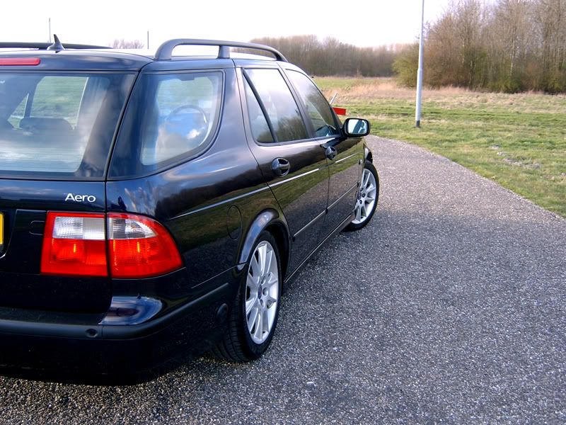

Btw erg mooie foto's van een erg mooie 9-5 8)

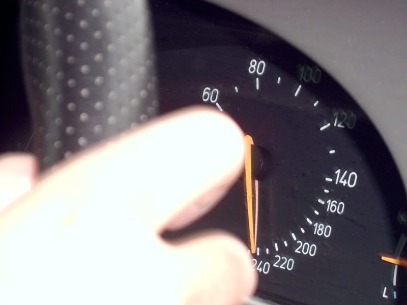

Als je dikwijls 240 op de klok rijdt dan gaat het wel aanzienlijk sneller met de cylinderkop. :twisted:
