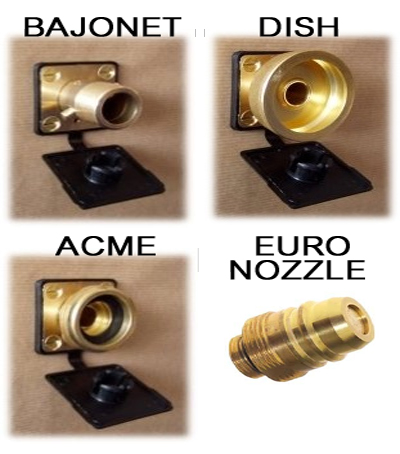

Je hebt alleen de 2e en 3e nodig op de afbeelding.

Achter op mijn ´79 96 zit een Europakoppeling (´ACME´ van de foto hieronder), in Duitsland, Belgie en Engeland e.d. kan ik de slang er zo op zetten, zonder enige adapter.sprankel schreef:... je hebt altijd een verloop nodig. Ik heb nog geen enkele installatie gezien waarbij je meteen kunt koppelen.

Tja... voor NL moet ik er een bajonetadapter inschroeven. Ieder foordeel hep se ...
