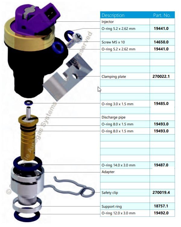

Nou Werner, Google geeft misschien wel resultaten, maar dat wil niet zeggen dat de veelgevraagde onderdelen zoals injectoren en uitstroompijpjes ook leverbaar zijn. Ik weet niet hoe het inmiddels gesteld is met de verkrijgbaarheid van Vialle onderdelen, maar een half jaar geleden was er niks te vinden. Ik ben eind vorig jaar helaas opgelicht door de webshop lpgonderdelenshop.nl. Had ooit in het verleden al eens probleemloos onderdelen besteld via die webshop. Dus ik was me van geen kwaad bewust en bestelde voor bijna 200 Euro vier nieuwe uitstroompijpjes, aangezien ze verder nergens meer leverbaar waren. Ik wacht nog altijd op de levering..
Heb nog wel onderzoek gedaan, maar het blijkt dat dat domein nu in handen is van oplichters, met een entiteit die staat geregistreerd op de Trasmolenlaan 12 in Woerden (Google dat adres maar eens
Kees Verhulst van Verdampere in Helvoirt is wel een bonafide partij. De Vialle uitstroompijpjes staan nog voor een heel laag bedrag op zijn site, maar hij kan ze ook al tijden niet meer leveren. Als alternatief voor het messing uitstroompijpje biedt hij een flexibel slangetje dat je in het inlaatspruitstuk legt. Maar deze oplossing werkt minder goed als de openingen van de uitstroompijpes in het inlaatspruitstuk heel dicht op de cilinders zitten. Dat is bij een B205/B235 helaas het geval. Ik hoor graag wat de ervaringen van mensen zijn die met deze setup op lpg rijden. Voor een 9-3 met een B204I (2.0i) zou dit wel een werkbaar alternatief moeten kunnen zijn. Daar zitten de openingen verder in het inlaatspruitstuk en heb je voldoende ruimte voor zo'n slangetje.
Ik hoor graag van @Wouter1973 waar hij uiteindelijk de uitstroompijpjes en/of injectoren heeft gevonden en tegen welke prijs.
Waar ik zelf wel in geslaagd ben is het vinden van alle benodigde o-ringen voor het monteren van een nieuw uitstroompijpje. Die waren namelijk ook slecht verkrijgbaar en prijzen liepen op tot meerdere Euro's per piepklein o-ringetje. Voor het monteren van vier nieuwe uitstroompijpjes was je zodoende alleen al richting die 80 Euro kwijt voor alleen die stomme ringetjes. Aangezien de maten bekend zijn kan je deze echter zelf als particulier makkelijk bestellen bij technirub.nl. Je hebt dan o-ringen nodig in een Viton 80 Shore A specificatie.
O-ring 3.0 mm x 1.5 mm
O-ring 14.0 mm x 3.2 mm
O-ring 8.0 mm x 1.5 mm (2 stuks per uitstroompijpje)

Mag ik vragen wat je precies bij hem hebt aangeschaft? De topicstarter is op zoek naar uitstroompijpjes en/of injectoren en die zijn bij mijn weten niet makkelijk verkrijgbaar. Als je van die flexibele slangetjes als alternatief voor de uitstroompijpjes hebt gemonteerd, hoor ik graag hoe je ervaring daarmee is.

Misschien een stomme vraag hoor, maar wat gaat er dan mis met de uitstroompijpjes? Vervuiling of slijtage van het messing? Ben je er niet met ultrasoon reinigen en nieuwe o-ringen? Ook bij Eriks kun je vast die o-ringen vinden.

de vulling in die messing pijpjes verpulvert en is soms niet meer te vinden in de motor
nu weet ik van meerdere mensen die dit vervangen hebben en die hadden binnen de week vervangende onderdelen
