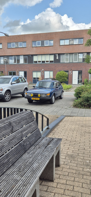

Daar is 'ie dan! Een bekende van het forum. De Midnattsblå Saab 900GLE uit 1980 die al goed onderhanden is genomen in dit topic.viewtopic.php?f=4&t=185570&hilit=Mijn+900gle
Ik was afgelopen najaar al eens langsgeweest om de auto te bekijken en toen ik op die regenachtige novemberdag in de auto reed, wist ik het meteen: dit moest mijn dagelijkse auto worden! Nu kwam het afgelopen week precies zo uit dat ik hem kon overnemen. Hij heeft meteen zijn naam gekregen, beginnend met een "B" zoals al mijn wagens. Onder mijn gezag zal hij als "Blåhaj" door het leven gaan als een echte blauwe Zweed van de Ikea. Afgelopen vrijdag werd Blåhaj dan ook hartelijk ontvangen door het welkomscommittee op de oprit:

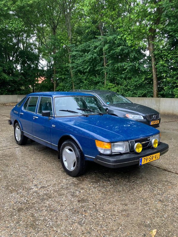

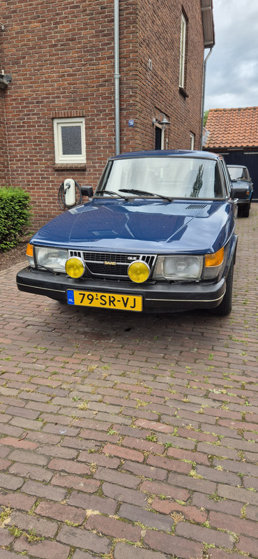

En wat kan je nou beter doen wanneer je net een nieuwe auto in huis hebt gehaald? Exact! Een weekend lang door Nederland heen rijden :lol: Dat zag er zo uit:
AfbeeldingAfbeeldingAfbeeldingAfbeelding
Nu valt je natuurlijk heel wat op tijdens zo'n 500km. De kwaaltjes in rij eigenschappen, onvolmaaktheden en andere irritatiepuntjes voor een perfectionistisch persoon als ik. Ik heb dus meteen een probleemlijst gemaakt, zoals een echte diergeneeskundige student dat zou doen :-P+ Ik ben van plan alles stukje bij beetje aan te gaan pakken terwijl ik hem gewoon als mijn standaard vervoer ga gebruiken. Hij rijdt namelijk goed en er staan geen dingen op de lijst die een (direct) gevaar vormen. De meeste dingen zijn esthestisch, sommige dingen technisch, maar waar het om gaat is dat ik hem uiteindelijk volledig in originele staat heb! Om dit topic te starten zal ik jullie de lijst (op willekeurige volgorde) dan ook niet onthouden:

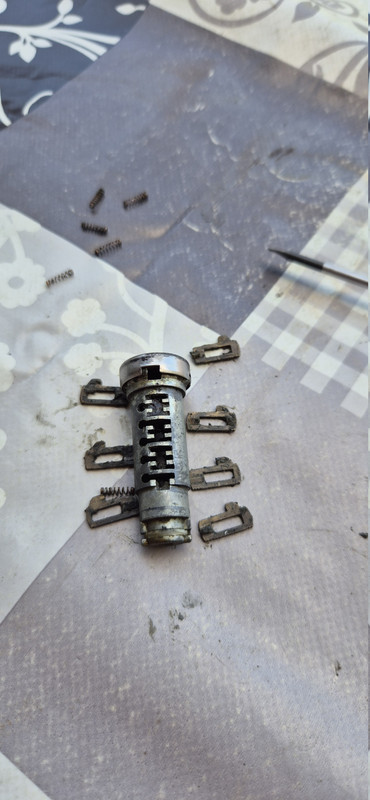

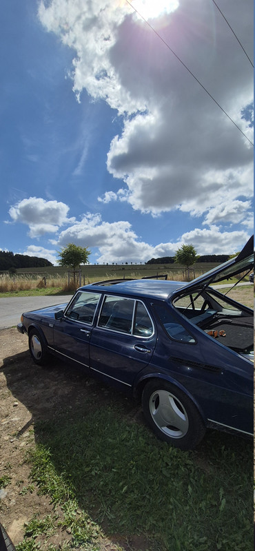

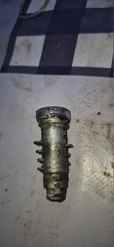

Vervolgens heb ik er een mooie reis mee gemaakt door Luxemburg. Voor deze reis heb ik de sloten gemaakt, ik ga niet top vakantie met een auto die niet op slot kan. Ik heb alle sloten gedemonteerd, schoongemaakt en gekeken op welke positie welk schuifnummer zat. In de sloten die het niet deden heb ik de combinatie gelijk aan die van de werkende sloten gemaakt. Zo deden alle sloten het weer! AfbeeldingAfbeelding
Op de reis zelf heeft hij zich geweldig goed gehouden daar! Ook meteen het moment dat ik écht een band kreeg met de auto. Kijk dan wat een plaatje! :wow:

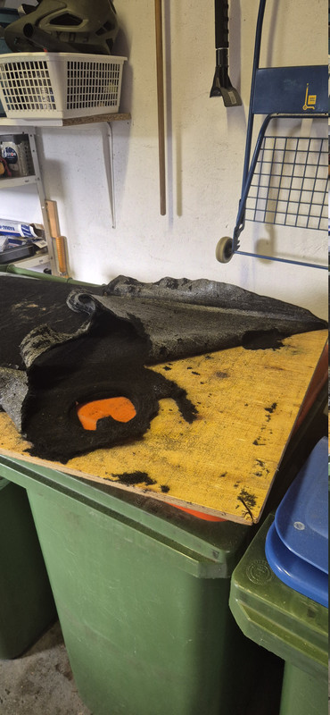

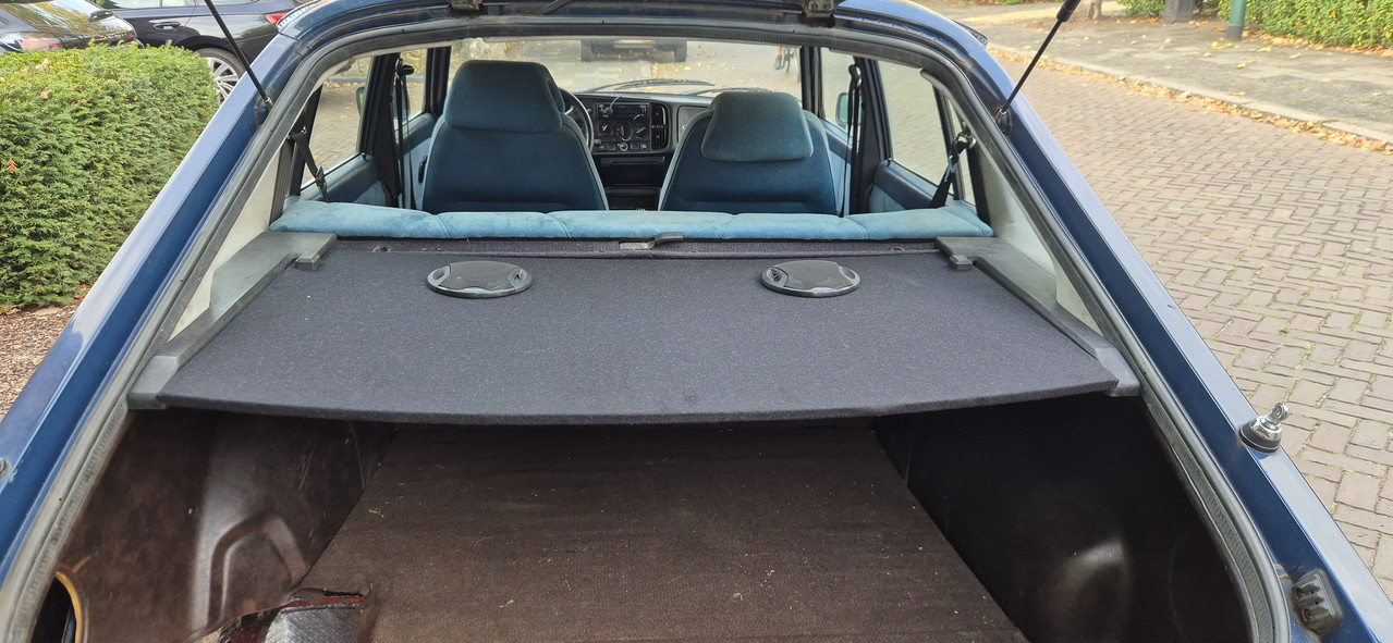

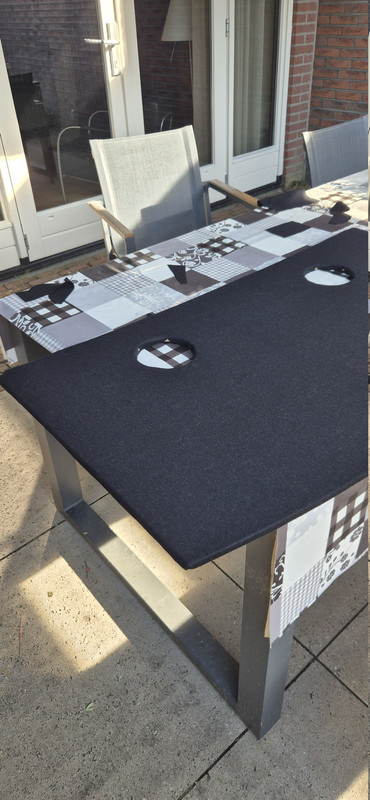

De hoedeplank heb ik gestripped en vervolgens een mooie nieuwe stof overheen gelegd. Ik ben heel blij met het resultaat!
Voor:
Na:

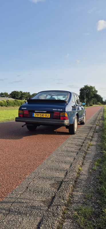

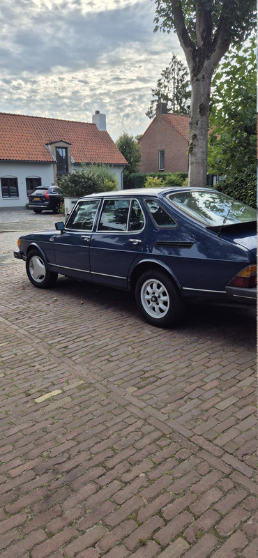

Ook heb ik de rechte Aero's vervangen door mijn versgespoten worstvelgen van de 90. Wat ziet dat er leuk uit zeg!

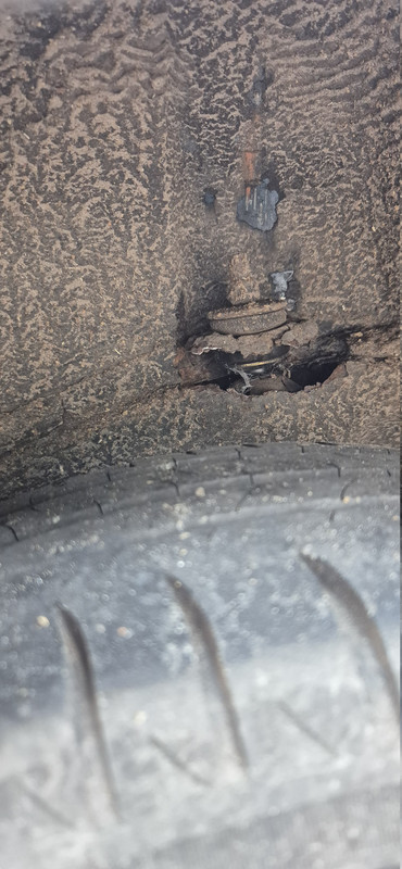

Op 16 oktober kwam echter iets onverwachts. Ik hoorde een beetje gebonk rechtsachterin. Nu ben ik half-doof, dus kon ik niet horen waar het vandaan kwam. Ik heb alle interieurdelen nagelopen, maar ik kon niks vinden. Ik was bijna thuis toen de genadeklap kwam. Een harde bonk en daarna alleen maar gebonk naa huis toe... Tijdens die diagnose ronde was het vrij makkelijk. Als ik de auto hard op en neer bewoog rechtsachter hoorde je het duidelijk. 1 blik in de wielkast was genoeg:
Dit was iets wat ik zelf niet kon. Gelukkig had ik snel hulp en is hij snel opgehaald. Er is een lasdeel ingezet en ook beide schokdemper zijn vervangen door nieuwe exemplaren met verse rubbers. Gister heb ik hem weer opgehaald en hij rijdt weer zoals voorheen, alleen dan beter :-P+ En wat een genot zeg!
