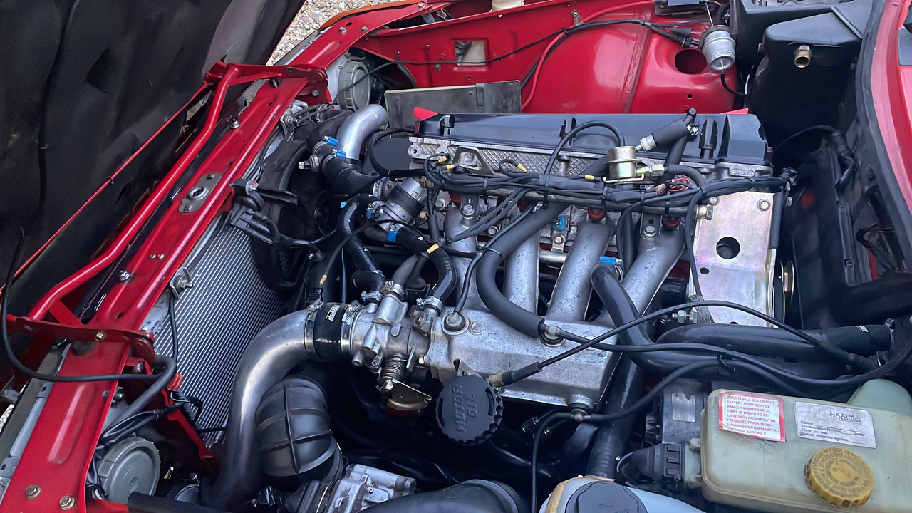

https://www.rendcarparts.nl/onderdelen- ... O88-KIT50B
Voor SAAB 900 16 V 1986-1993 Siliconen Radiator Slang Buis Kit 1986 1987 1988 1989 1990 1991 1992 1993 Duurzaam
https://a.aliexpress.com/_EzYlU5s
Nu ben ik geen fan van AliExpress... Maar volgens mij is dit praktisch identiek en minder dan de helft van de prijs?
Ik wil alle koel slangen vervangen. Liefst in paars.
Wat is jullie advies en waar kan ik ze het beste weghalen?

Dank voor je antwoord. Ervaring met silicone slang sets heb ik niet, wel weet ik dat de DO88 sets meerdere versterkingslagen hebben en heb nog nooit gelezen over een defect. Ik krijg jeuk als in de omschrijving van een product "duurzaam" staat.

Siliconen heeft niet altijd een goede pasvorm/ sluit minder goed waardoor je lekkage krijgt. Origineel rubber is vaak beter zegt men.
Ik heb zo'n set op ali besteld voor de 9000 en moet nu af en toe bijvullen. Zal met do88 niet anders zijn vermoed ik.

Ik heb alles van do88. Bevalt goed. Geen lekkages. Ik heb wel alle klemmen vervangen door rvs ABA versies.
