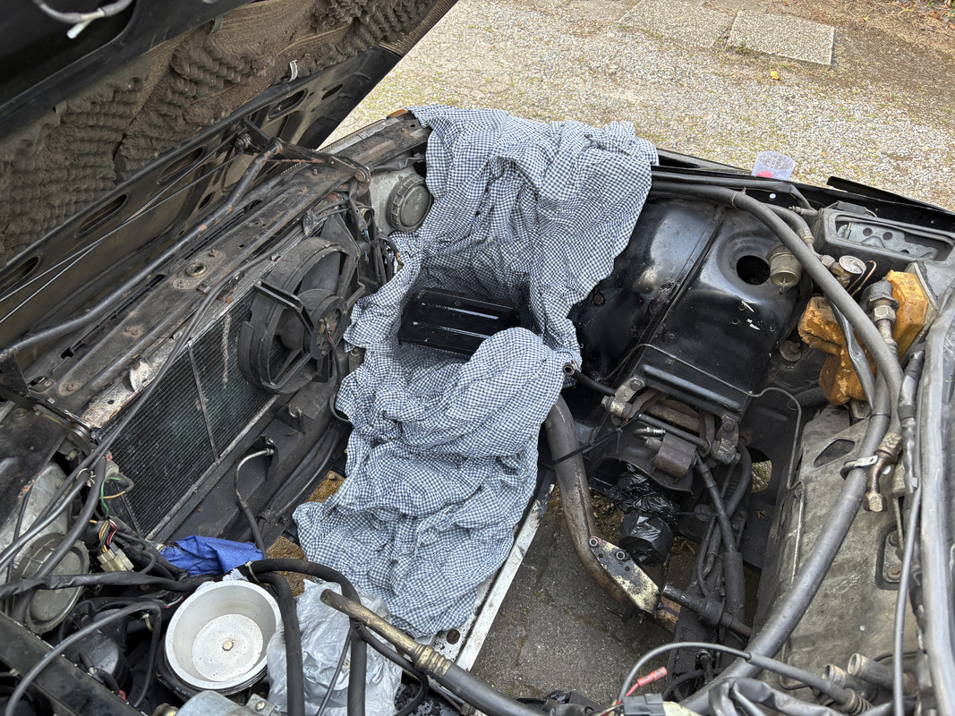

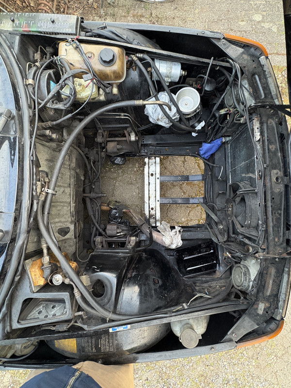

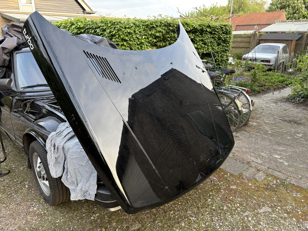

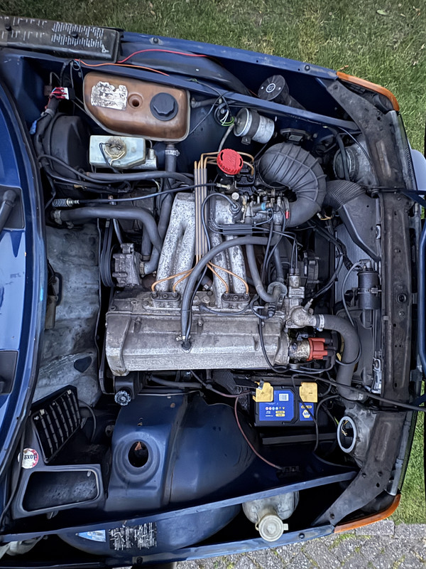

In afwachting van het ophalen van de Turbo (als het goed is deze of volgende week), nog wat verder werk gedaan nu we er goed bij kunnen. De accubak ontdaan van (oppervlakkige) roest en terug start gespoten.
Wat mij betreft heeft de vechtscheiding tussen koets en blok nu wel lang genoeg geduurd… ik kan niet wachten :)
En omdat het gewoon leuk is, dezelfde foto van de GLE
Ik heb echt zo’n zin om straks met polijstmachien in de weer te gaan:) Nog even geduld.

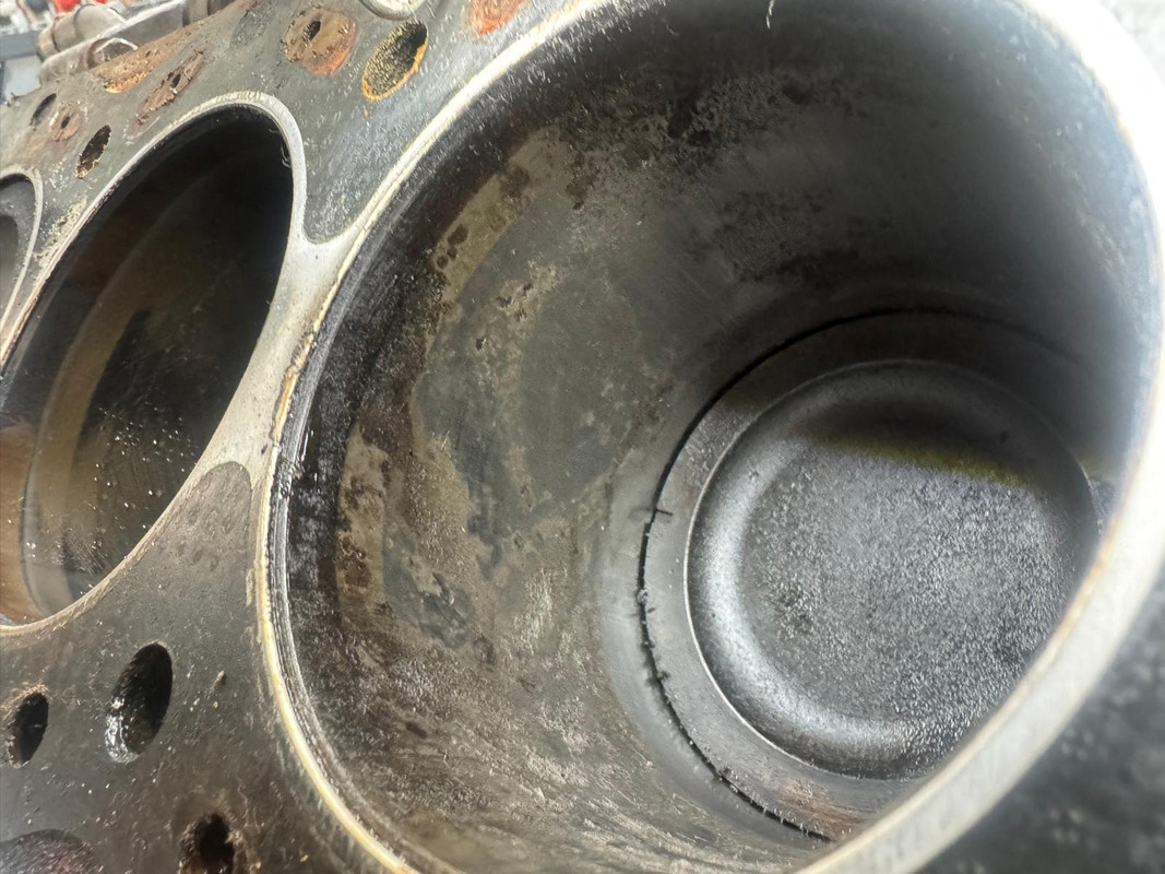

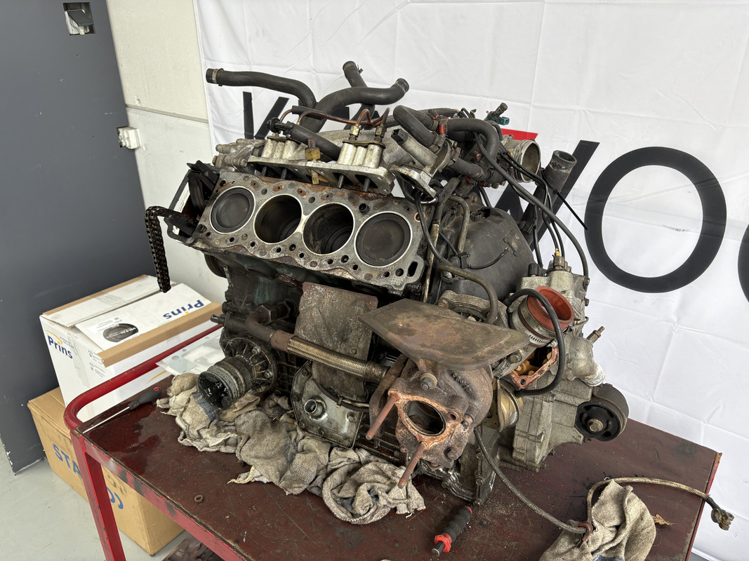

We zijn weer even verder, en er is weer nieuws te melden. Helaas geen super goed nieuws, om met een understatement te beginnen :)

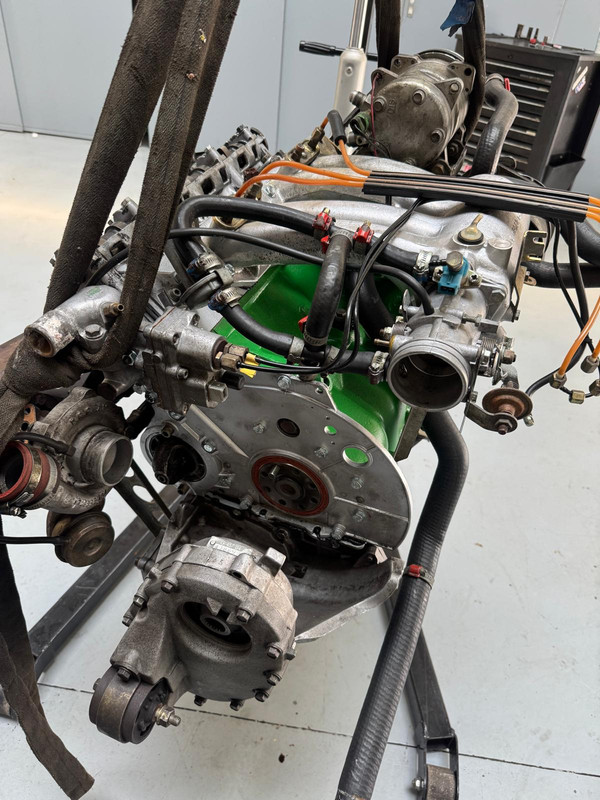

Een kleine recap: Ik hoorde een tik in het blok. De voorlopige diagnose van Saab specialist Mink was dat een van de piston-pennen moest worden vervangen.

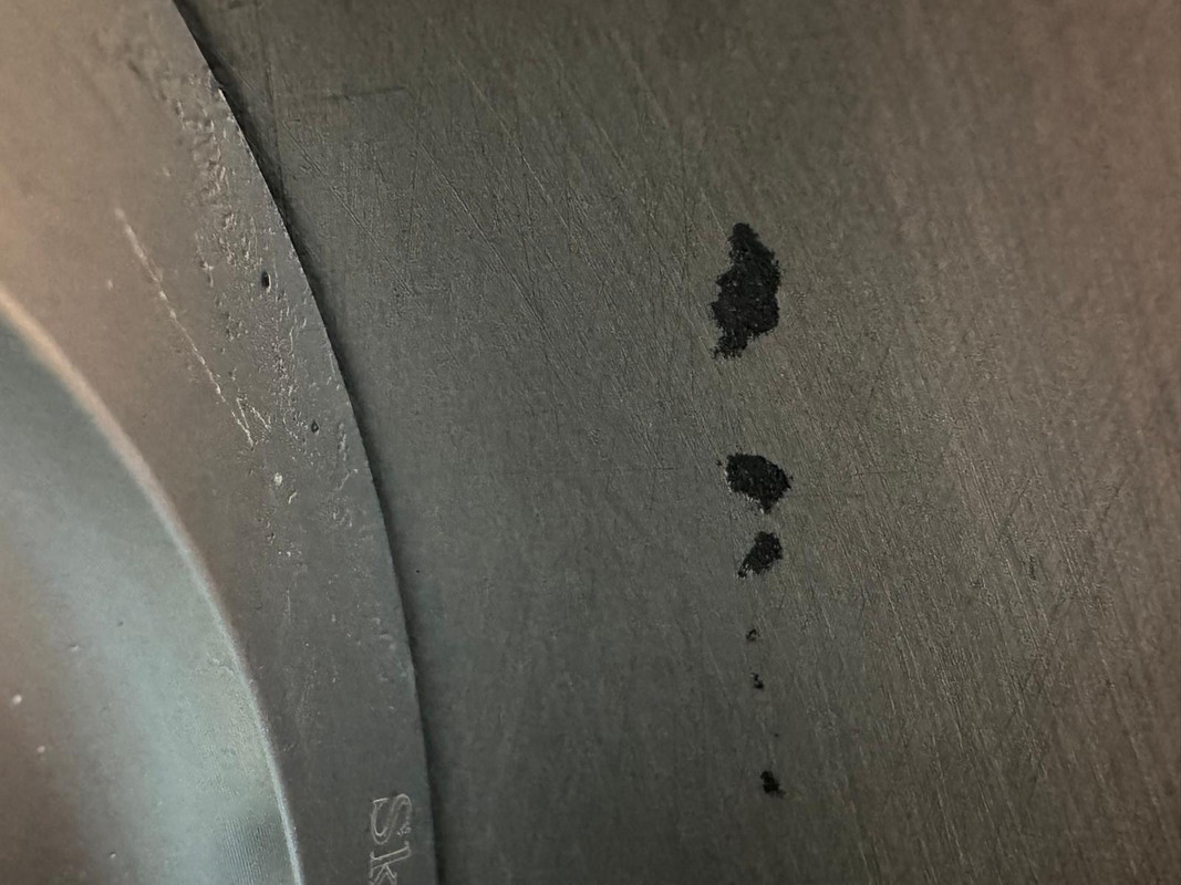

Dat is ook het geval, alleen blijkt de hoeveelheid werk een stuk omvangrijker. Bij het openhalen van de motor bleek er sprake te zijn van corrosie in de cylinderwand, en de kettingspanner bleek gebroken. Daarnaast bleek 29 jaar stilstand niet goed te hebben gedaan aan diverse bouten etc.
Een tegenvaller natuurlijk, dat mag voor zich spreken. Maar goed, het blijft tenslotte een auto die 29 jaar heeft stil gestaan. 80% van een auto kun je op het oog beoordelen, maar hoe een auto zich houdt zodra je gaat rijden is afwachten. Die franc valt deze keer voor mij de andere kant op. Maarr.. we laten ons niet uit het veld slaan.
Het plan nu: ik heb overlegd met Peter en ze gaan het nu gelijk goed aanpakken. Cylinders worden geboord, nieuwe zuigers, veren, drijfstangen en lagers. Nieuwe kettingspanner (bleek gebroken), nieuwe waterpomp, en uiteraard alles wat men verder tegenkomt en vast pakt wordt vernieuwd en gereinigd. Dit blok is straks qua techniek "fabrieksnieuw", zou die Brabantse poetsmagnaat zeggen. Ik kijk er naar uit!

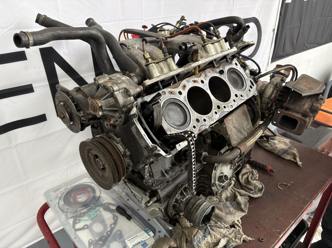

Mijn T8 blok uit 1983 stond in 2014 op hetzelfde tafeltje bij Mink:
Inmiddels ruim tien jaar verder en nog altijd lopend als een zonnetje, dus komt bij jou vast ook goed!

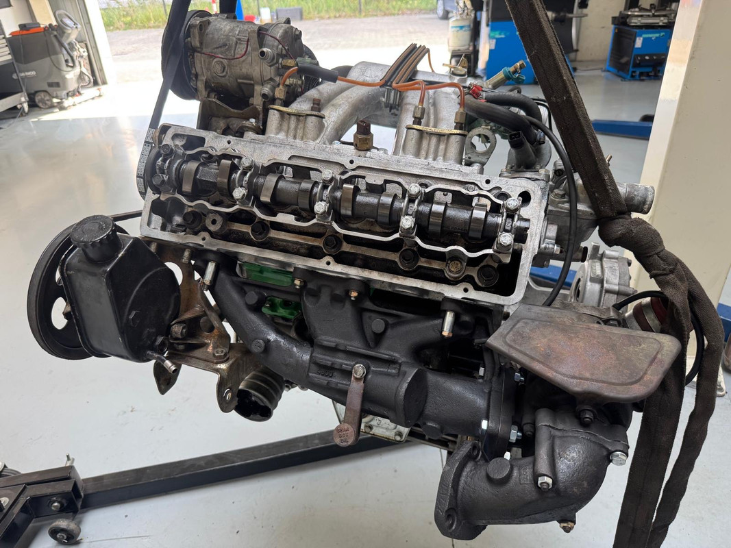

Bericht door 95twinturbo » zo 17 aug, 2025 8:28
Na enkele tegenslagen en heel wat geduld, eindelijk weer een kleine, hoopvolle update.
Eerst de tegenslag, inmiddels alweer een maandje geleden. Het onderblok was opgeboord en klaar om terug te worden gemonteerd, maar… toen bleek dat de cylinderwanden echt te slecht waren. Jammer, maar dan blijft er geen keuze over dan een ander onderblok. Dat uiteraard ook opgeboord is zodat we met een schone lei beginnen.
Afgelopen week kreeg ik bericht van Peter Mink. Het andere onderblok was gereed en wordt de komende week weer in de auto gemonteerd. Dus als het goed is…… kan ik binnenkort eindelijk echt kilometers gaan maken met de Turbo die ik in januari kocht, en al sinds maart zonder motorblok staat.
Dat vind ik spannend, daar ben ik eerlijk in. Die spanning heeft zich na een half jaar met tegenslagen natuurlijk wel opgebouwd. Het vertrouwen zal even moeten groeien, maar dat komt goed.

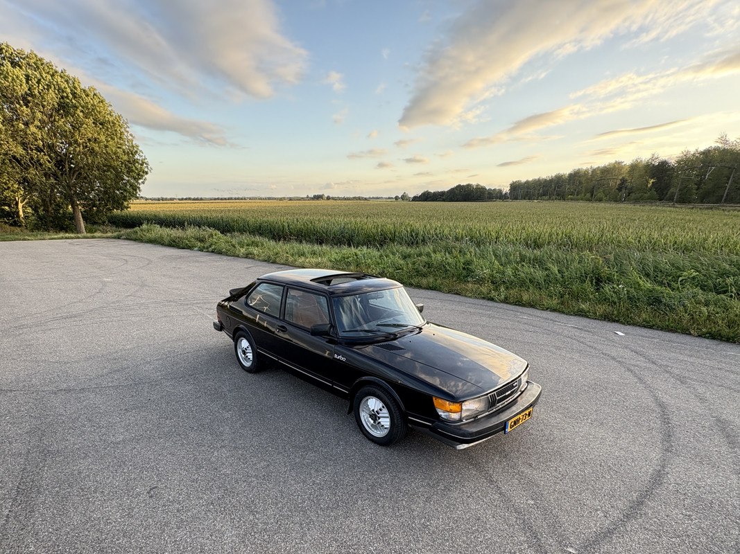

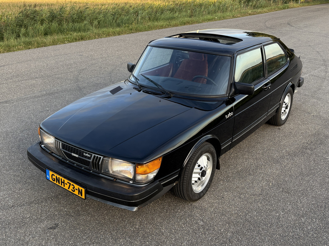

Na 5 maanden te hebben gewacht en enkele tegenvallers te hebben geïncasseerd, was het deze week eindelijk zo ver: het compleet gereviseerde blok ligt weer in de Turbo en ik kon hem ophalen bij Peter Mink. Wat heerlijk!
De komende periode wil ik vooral gaan genieten, en daar ben ik alvast mee begonnen. Wat zoeft dat over de weg zeg, voor een 43 jaar oude auto. Echt genieten.

Gedver wat een prachtig ding zo, flatnose, incas, turbo, zonnedak, rode interieur en airco, deze auto is gewoon precies hoe hij moet zijn. Veel rijplezier!

En meteen een paar donutjes gedraaid zo te zien. :thumbup2:

Berichten: 763
Re: Tim’s 1982 900 Turbo 8
Bericht door 95twinturbo » vr 22 aug, 2025 11:05
[]Hahaha nee, die waren er al… daarvoor ben ik te zuinig op m’n auto’s:)
