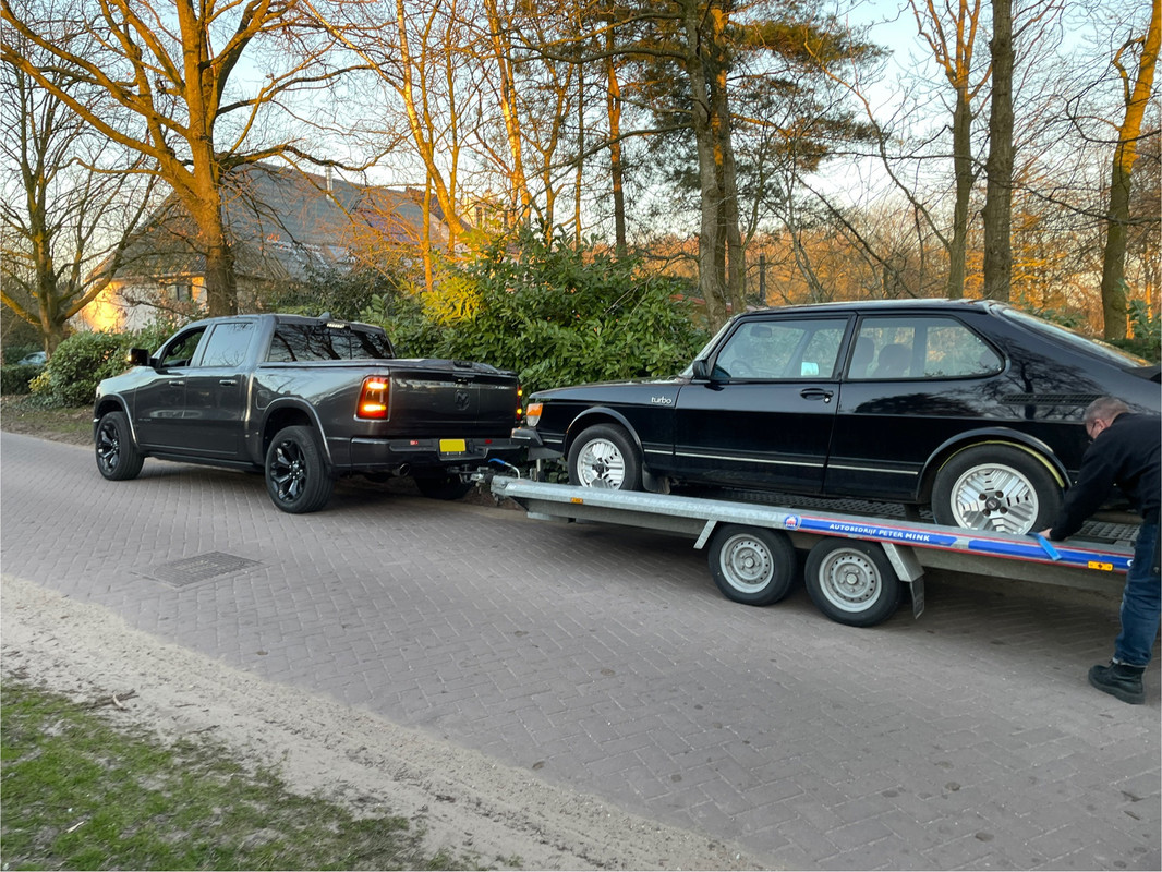

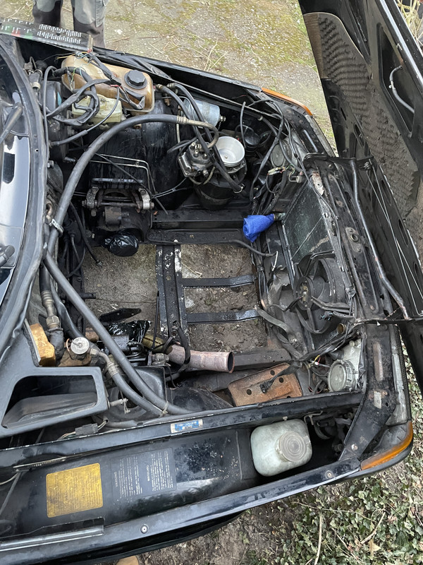

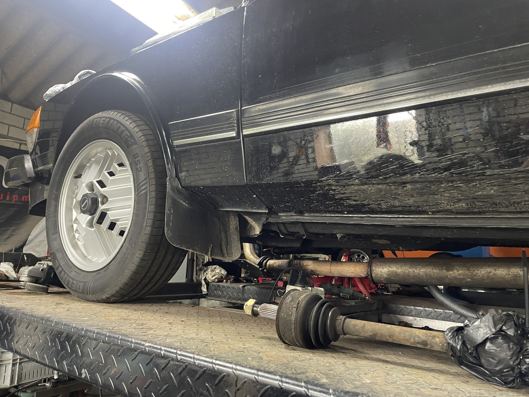

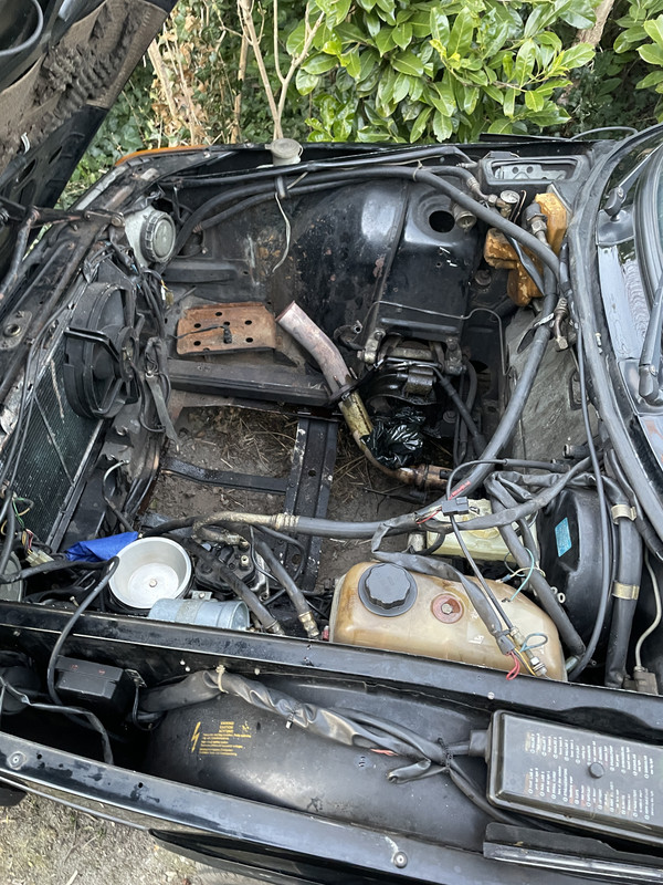

Vandaag heeft Peter Mink het blok uit de Turbo gehaald voor de revisie. En daarna de auto afgezet bij mijn schoonvader. Die gaat in tussentijd het (preventieve) laswerk doen. Dat was een idee van Peter zelf toen ik vertelde dat mijn schoonvader kon lassen; omdat je er nu toch goed bij kan nu het blok eruit is. Zelf zal ik schoonvader helpen, al is dat meestal in de vorm van dingen aangeven, koffie zetten en naar zijn sterke verhalen luisteren haha. Nee, ik waardeer het natuurlijk zeer, dat hij weer laswerk aan een van mijn oude auto’s wil doen.
Over een paar weken heb ik dan weer een Turbo die weer wat dichterbij de status tiptop is. Wordt vervolgd!

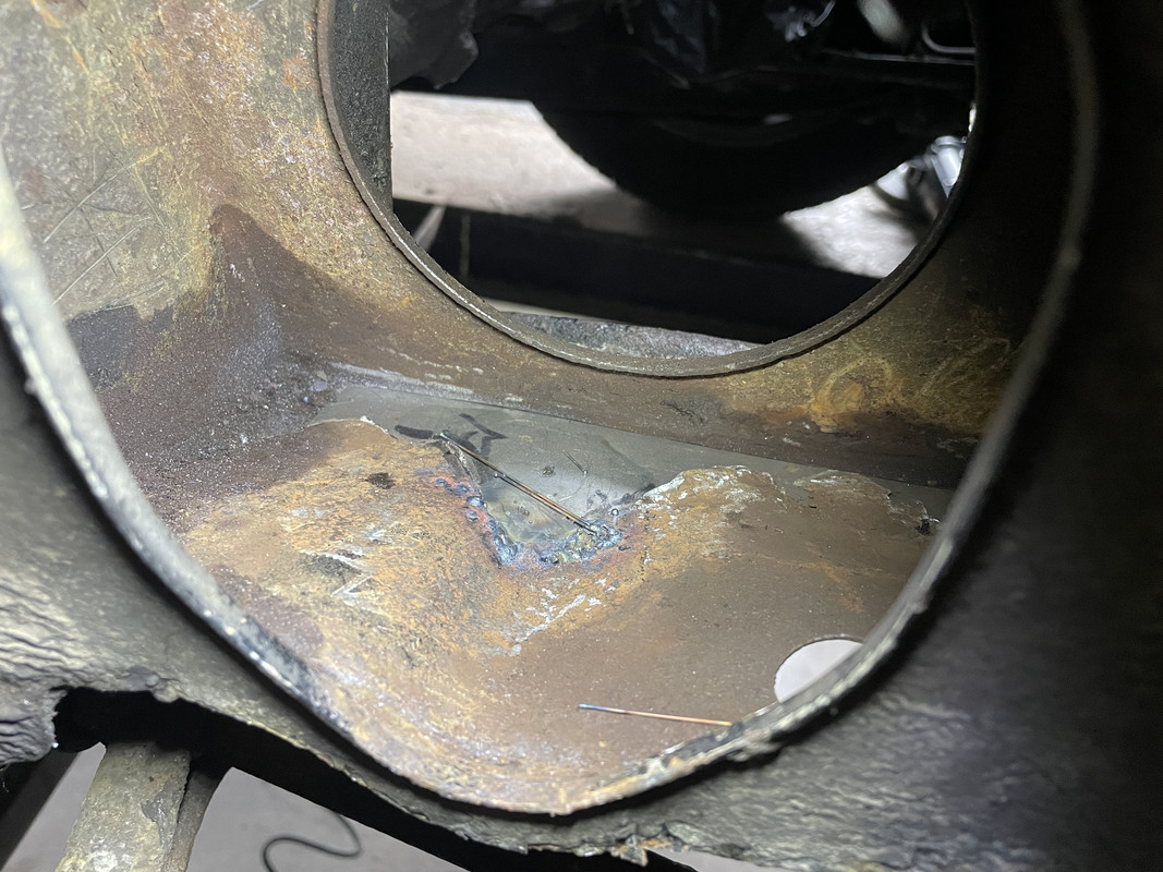

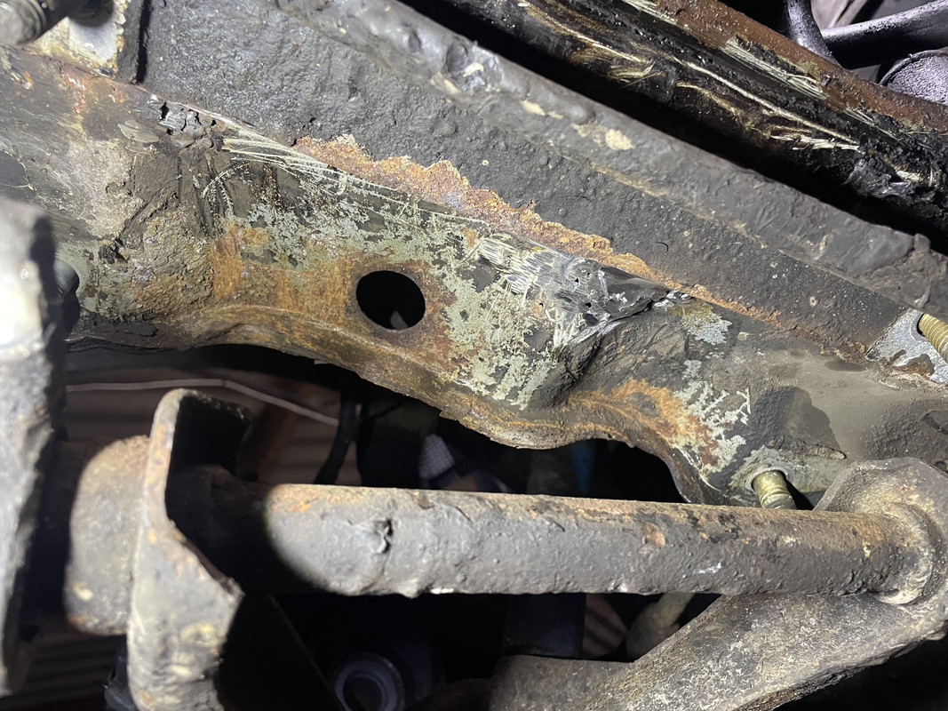

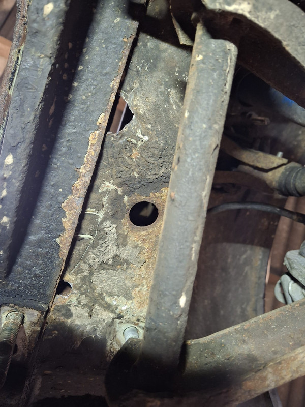

De laswerkzaamheden aan de Turbo zijn begonnen. Geen half weggerotte bodem ofzo, integendeel. De Turbo is echt uitstekend geconserveerd!
Maar wel twee gaatjes bij de rechter asdoorgang die daar niet horen, hieronder te zien op het onderaanzicht van de asdoorgang. Het advies van Peter Mink om daar iets aan te doen nu het blok er toch uit is, was dus een goed plan.

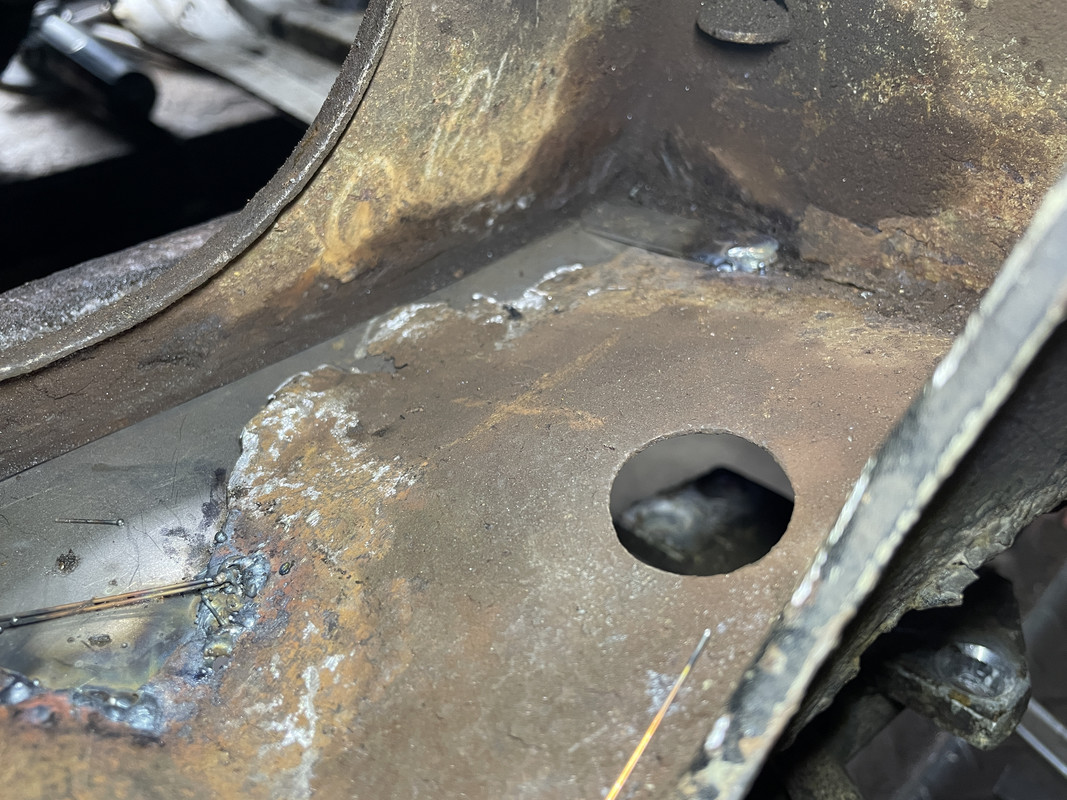

Nieuw plaatwerk toegevoegd (op de foto nog niet helemaal klaar of afgewerkt). Boven/zijaanzicht van de asdoorgang rechts:
En zo is de boel weer dicht (ook hier: nog niet klaar of afgewerkt). Als het laswerk klaar is, volgt uiteraard behandeling en bescherming met schoonmaken waar nodig, roestomvormer, en een laklaag. Onderaanzicht van dezelfde asdoorgang:

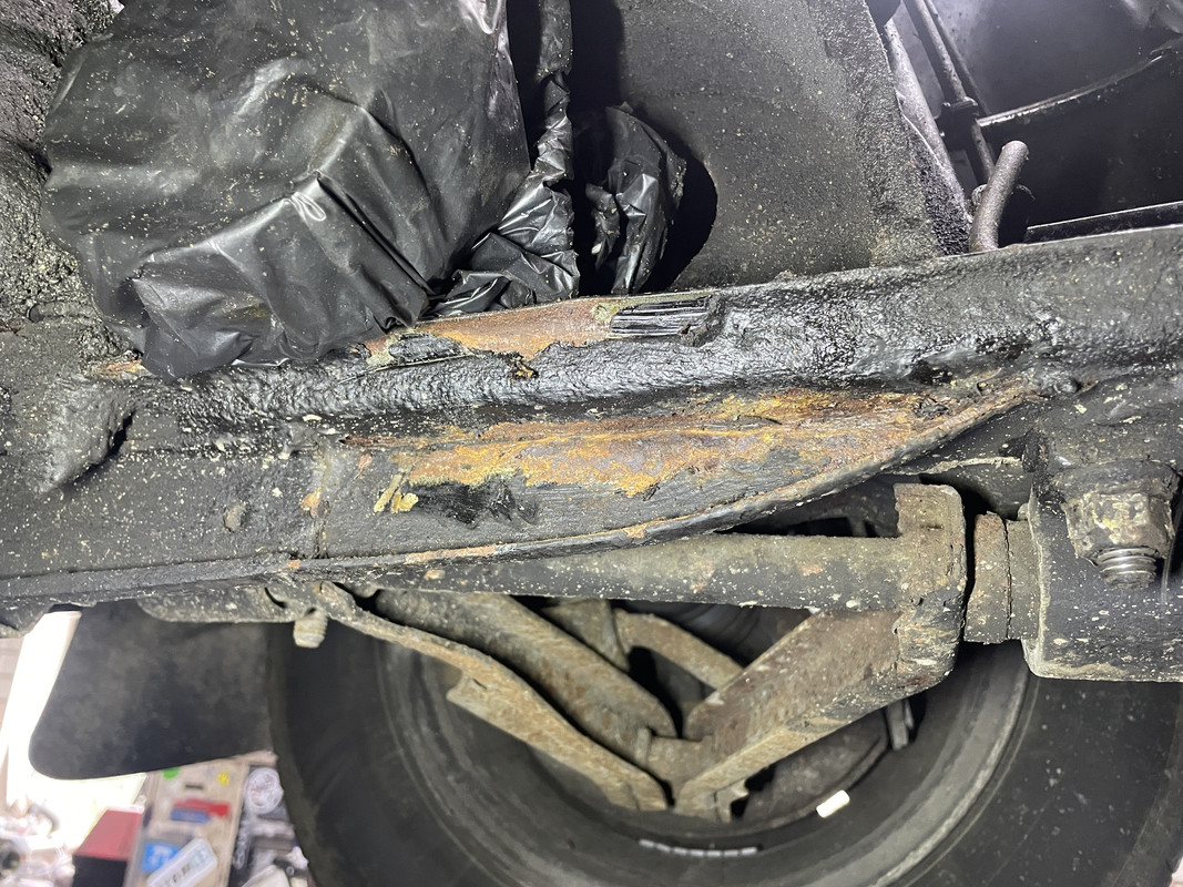

Aan de linkerzijde is de boel ook even schoongemaakt om de staat te kunnen bekijken. Geen laswerk daar, het enige laswerk was dus aan de rechterzijde bij de asdoorgang. Wat momenteel dus wordt aangepakt.
Onderaanzicht van de linker asdoorgang:

Moet je niet die tectiel laag er nog afhalen om te zien of er nog roest onder zit? Zou ik wel doen denk ik

Dat hebben we idd op de beruchte plekken gedaanGuido900T schreef: ↑ma 31 mar, 2025 0:22Moet je niet die tectiel laag er nog afhalen om te zien of er nog roest onder zit? Zou ik wel doen denk ik

Alles weghalen is veel werk en niet altijd nodig. Het is idd efficiënter om de bekende plekken kaal te halen en daar in te schatten hoever de roest is.Guido900T schreef: ↑ma 31 mar, 2025 0:22Moet je niet die tectiel laag er nog afhalen om te zien of er nog roest onder zit? Zou ik wel doen denk ik
Bij deze mooie turbo vind ik het erg meevallen
