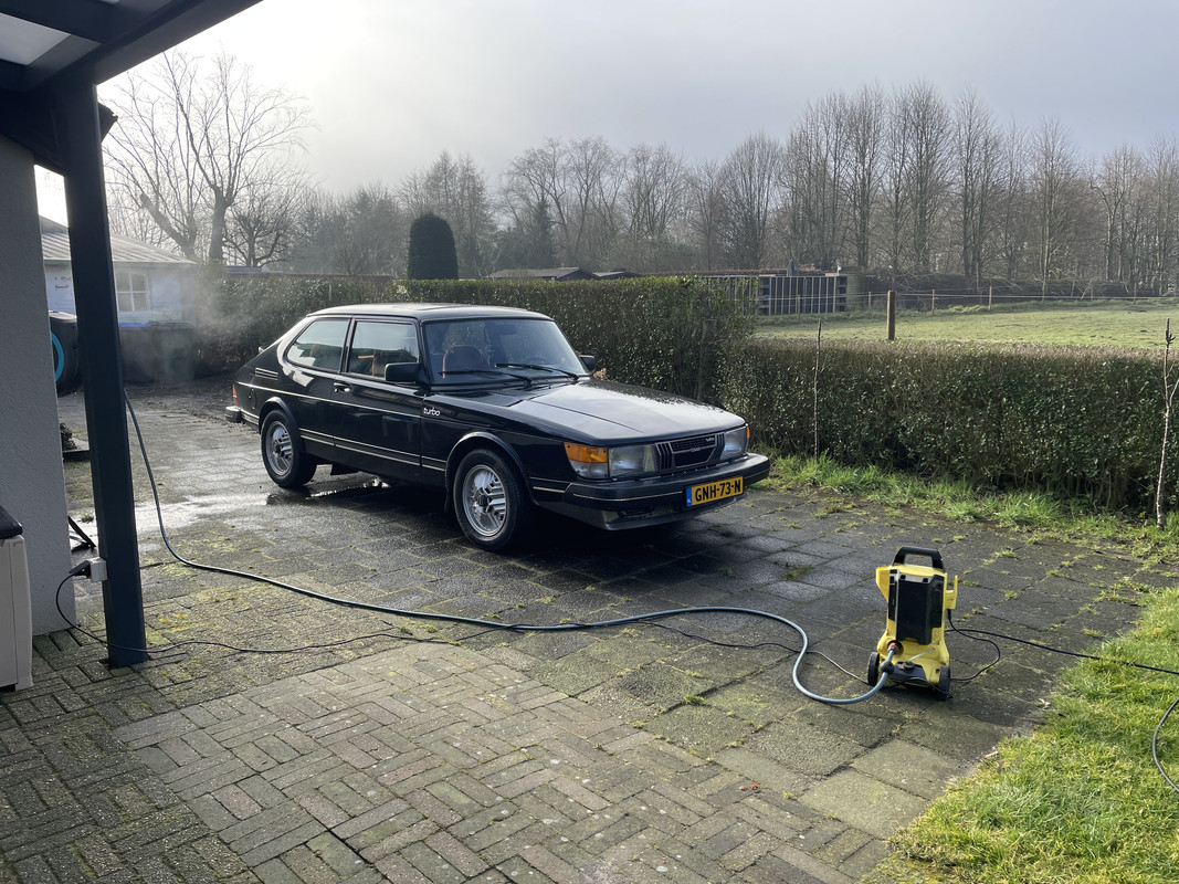

Omdat het ondanks de perikelen vooral genieten is... even een fotootje van gisterenochtend. Heerlijk in het zonnetje gewassen!
