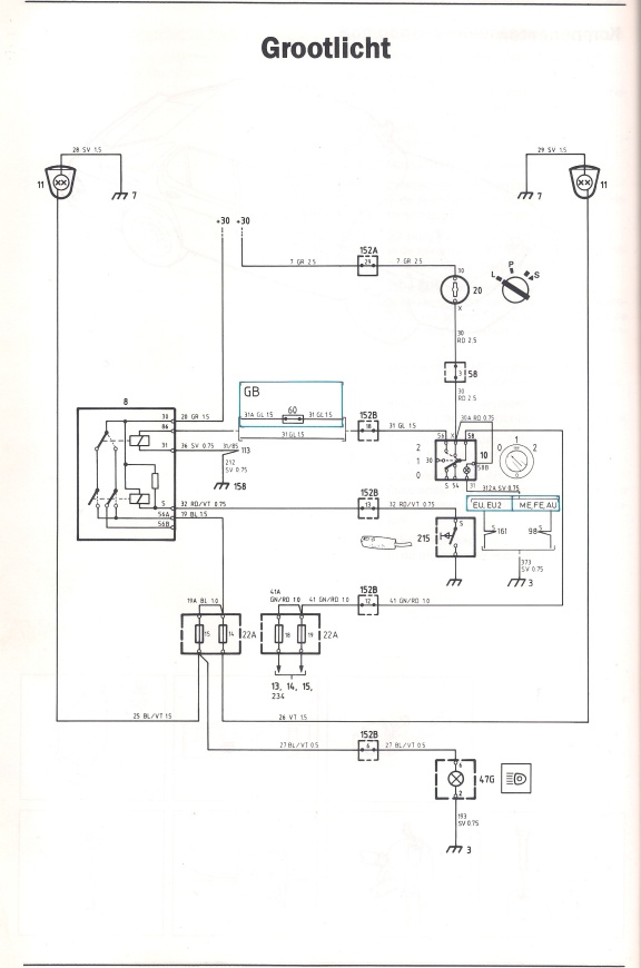

Wanneer je de hendel naar je toe trekt, wordt er een verbinding met de massa gemaakt. Je zou kunnen nameten of er massa komt op aansluiting S van de schakelaar op de stuurkolom als je de hendel naar je toetrekt.
Als je de rood/witte draad (S) aan de massa houdt, zou de relais moeten schakelen. Doet hij dat niet, is de relais stuk of zit er een fout op één van zijn aansluitingen. Schakelt de relais wel, dan is de stuurschakelaar stuk.
Aansluiting stuurschakelaar:
S: rood/wit
54: Groen
L: 2x Blauw/wit
R: 2x Rood/wit
