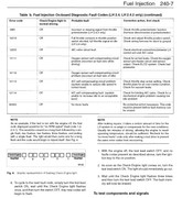

Een 2.1 heeft volgens mij Bosch LH2.4.. Daar kun je de codes voor achterhalen. De connector daarvoor zit rechts in het motorcompartiment, vlakbij de cabineluchtfilter (onder het raam dus). Ik heb dat in het verleden gedaan d.m.v. een stuk draad met twee krokodillenbekjes en een schakelaartje in het midden (op gewoon twee losse eindjes die je dan tegen elkaar drukt). Eén krokodillenbekje sluit je aan op de pin van de connector, de andere op de carrosserie om masse te maken. Contact erop, stroomkring sluiten en het CE-lampje begint te knipperen. Codes opschrijven. Vervolgens kun je onder andere hier op het forum met de codes wel de fouten achterhalen.
Overigens geeft hij altijd een paar codes weer als alleen het contact aan staat, maar de motor niet draait. Wees ervan bewust dat er dus soms drie of meer codes worden gegeven.

Uitlees tooltje maken is heel simpel, het staat wel ergens op het forum. De uitgebreide handleiding staat hier: https://townsendimports.com/Web/engine_ ... 4codes.htm
