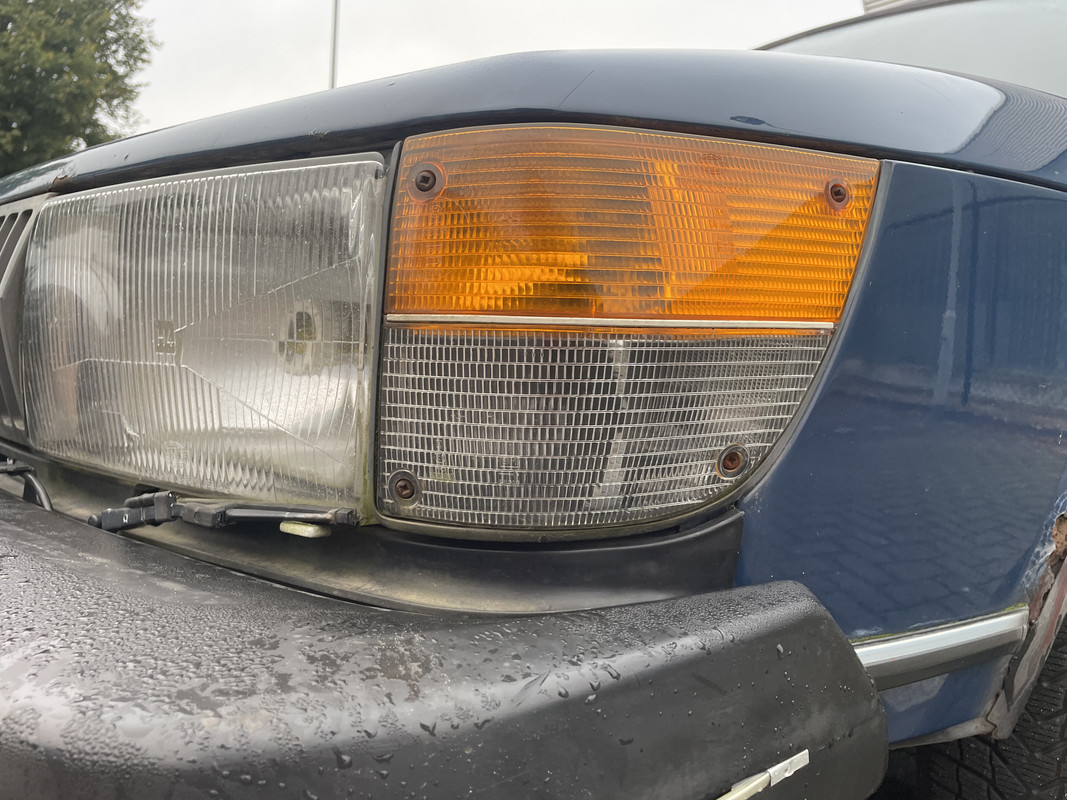

Re: Mijn 900GLE (1980): Hoe hoeklicht vervangen?
Nou mensen, een vraag die voor de meesten hier denk ik een no-brainer is.. hoe vervang ik het stadslicht?
(een bijbehorende vraag is of stadslicht de juiste benaming is, of noemt het hoeklicht?)
Doe je dit van binnenuit, of van buiten? Ik meen van buiten, maar omdat veel materialen broos zijn dacht ik ik vraag het eerst voordat ik dingen voor niks open haal
'81 900 Turbo T8 Black - ‘99 9-5 Estate 2.0T Midnightblue 250PK - ‘78 Opel Kadett 1.2s Jamaicagelb
- Berichten: 9321
Binnenuit. Motorkap open, en je kan bij de fittingen.
Deze draai je een kwart, en dan kan je ze uit de unit halen en de lamp vervangen.
In geen geval vanbuitenaf, want als je aan de troxschroeven deaait, gaat het kunststof van de lamp zonder twijfel stuk. Dat is gewoon broos geworden en de schroeven zitten na al die jaren lekker ingebakken.
Alternatief is de hele unit van binnen los te maken. Die zit met twee bouten vast aan het zijscherm, en met een stel schroef aan een uitsparing kn de koplampunit.
Oosthoek
- Berichten: 6259
- Lid geworden op: di 30 mar, 2004 22:08
Voor de steilneus moet het volgens mij toch van buitenaf, maar probeer vooral even van binnenuit. Als dat lukt, altijd beter.
- Berichten: 9321
Kan allebei, maar zo ver ik weet is vanaf binnenkant veruit het makkelijkst.

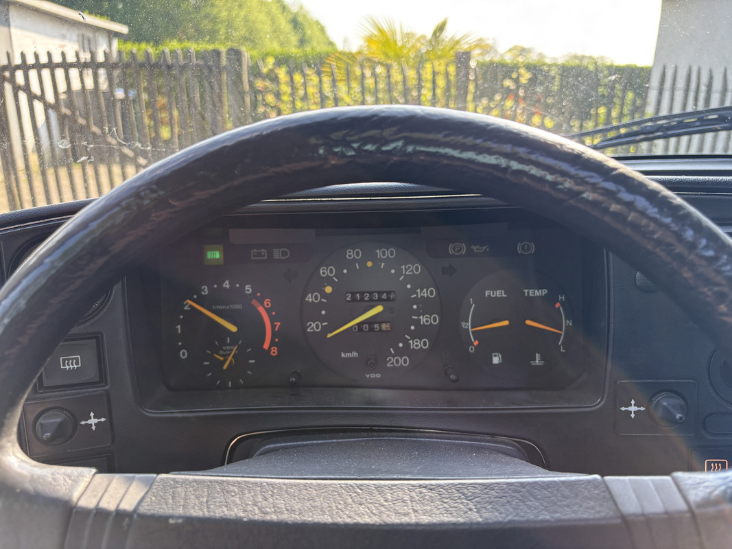

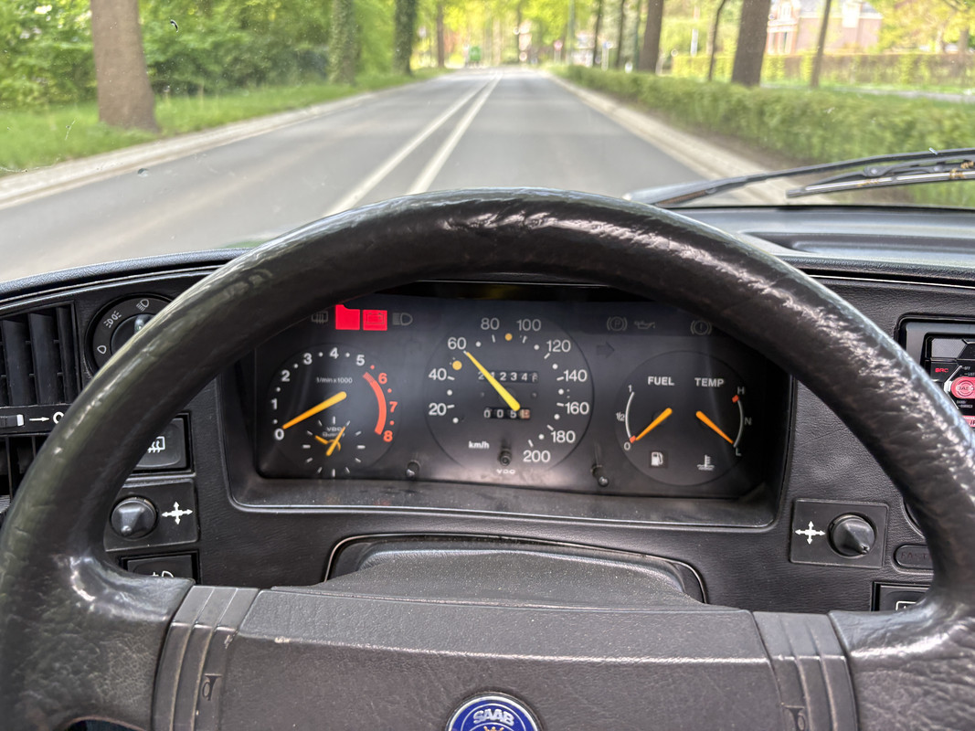

Re: Mijn 900GLE (1980): Dashboard kuren
Bijzondere zaken in de GLE sinds gisteren.
Naar mijn werk gereden gisteren (5km), niks aan de hand.
Op de terugweg viel het me op dat bij contact aan normaal gesproken de twee rode lampjes gaan branden en nu niet. Verder werkte alles gewoon, starten en naar huis gereden.
Vandaag ook weer geen rode lampjes bij het starten… maar na een km juist wel. Dat leek me niet de bedoeling, dus ben gelijk maar omgedraaid naar huis. En toen zag ik.. dat ik geen toerenteller, brandstofmeter en temperatuur heb. Enkel de snelheidsmeter werkt nu dus (klokje werkt al tijden niet meer).
Verder start, werkt en rijdt de auto even heerlijk als altijd. Maar ben er nog niet heel ver mee van huis geweest.
In welke richting zou ik de zoektocht het beste kunnen beginnen?
free photo hosting

Re: Mijn 900GLE (1980): Dashboard kuren?
Laadt de dynamo nog bij?
Blauwe folie of idd spanningsregelaar dynamo.
Da’s straf, wil net een proefrondje gaan maken en nu doen alle meters het. Niks zo vervelend als dingen die onvoorspelbaar zijn..
