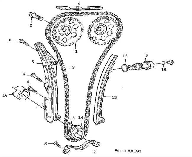

Bericht door Saapie » wo 29 mar, 2023 22:38
Ja, of de keerring in de spanner ontbreekt / is niet goed. 12 en 10 op dit plaatje
TurboMarcus
Re: Olielekkage langs distributiedeksel
Bericht door TurboMarcus » do 30 mar, 2023 6:57
Dank weer, nummer 10 is een metalen ringetje en 12 is de pakkingring, deze zaten er allebei op. Blijven inderdaad de ontbrekende bouten en misschien toch onvolledige vloeibare pakking over. Ik ga het advies van Saapie volgen: papieren pakking met een beetje vloeibaar. Zo jammer dat je pas weet of het goed zit als alles weer in de auto zit ..
