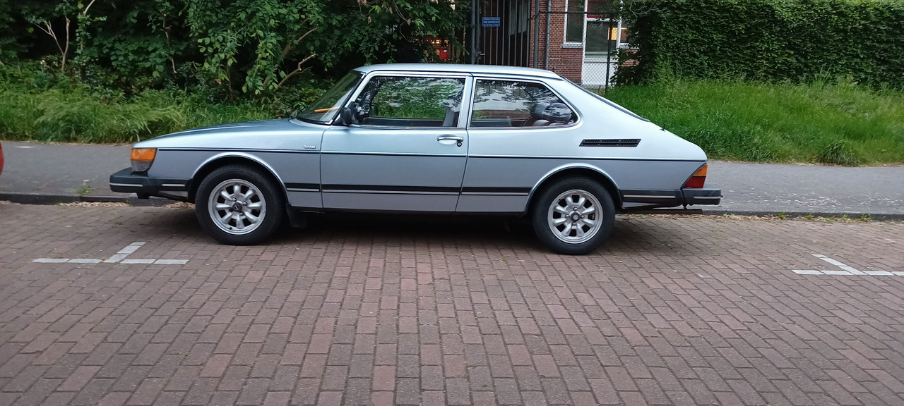

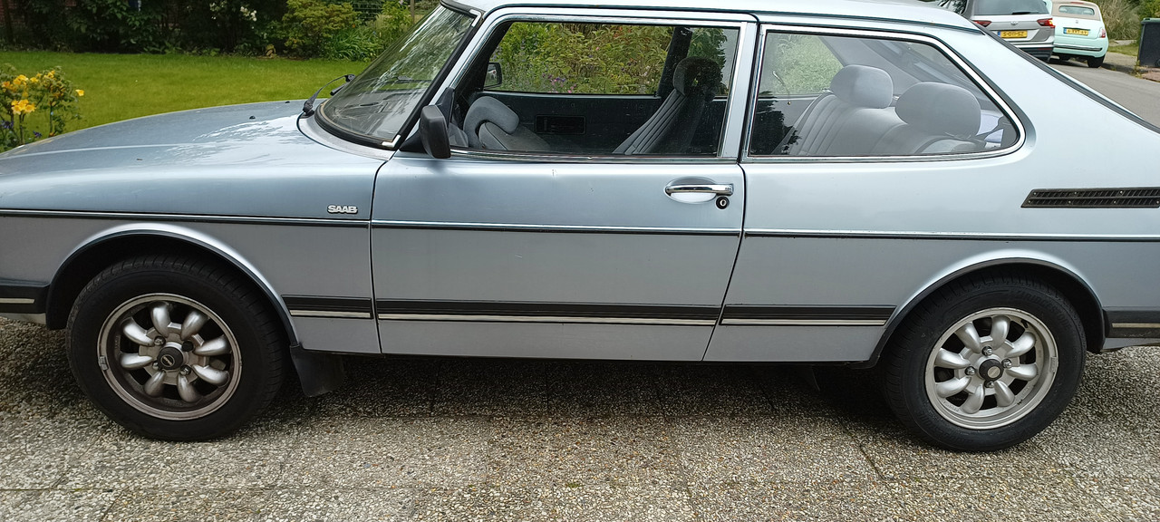

Hierbij de beloofde foto's,
Voor:
en na ruim 5 uur wassen en waxen:
Nu even de vervuiling van de voorwielen in de gaten houden.
Voor:
