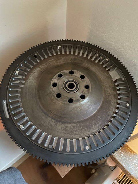

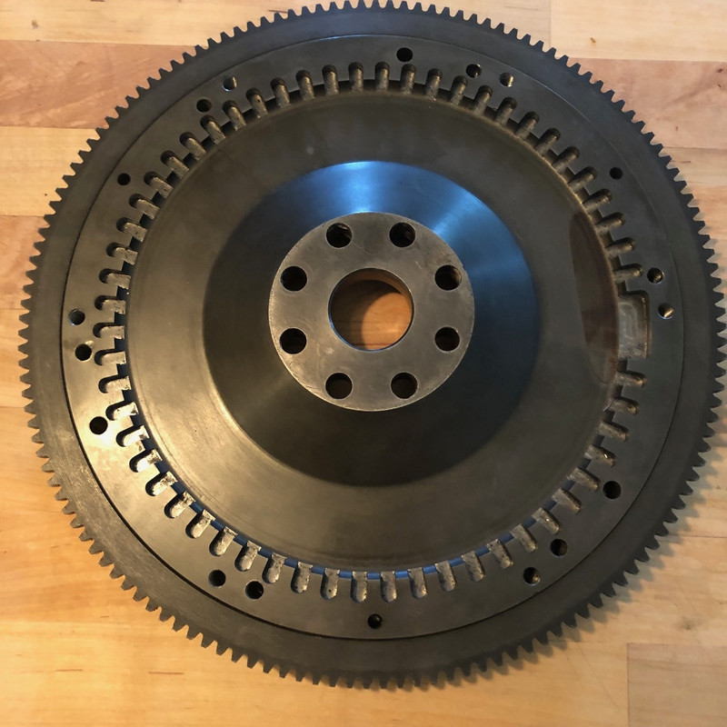

bedoel je qua patroon dit:
of dit
Krizzie
Re: Welke T5 krukassensor?
Bericht door Krizzie » ma 04 jan, 2021 12:20
Nee echt Bovenop, dit is beide achterop. De sensor zit bij mij min of meer bij het open vakje waar je normaal de timing afleest. Is nog uit de vroege T5 conversietijd. ;)
