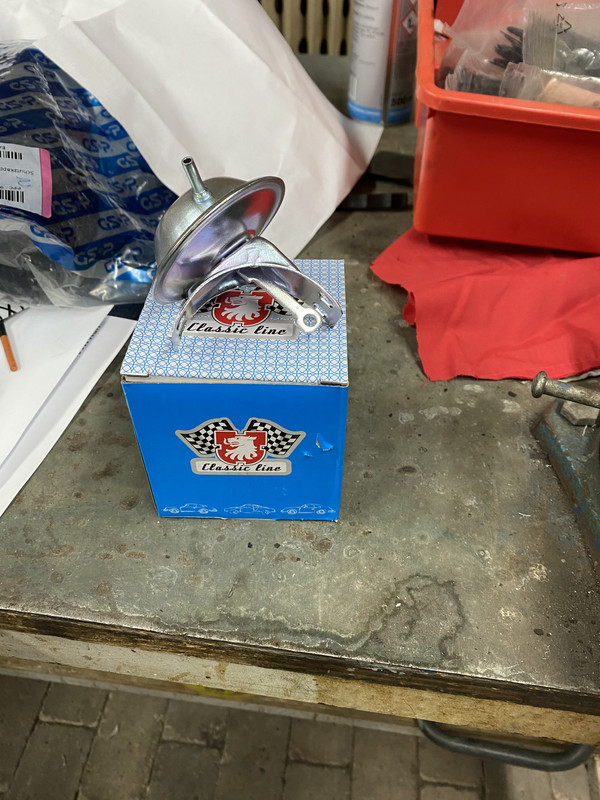

Zo, de vacuumvervroeger is besteld en zodra die binnen is kan het vergelijken beginnen.
Ben benieuwd.
SAAB 9-5 2.3t Arc
albertk
Berichten: 732
Lid geworden op: do 19 sep, 2019 18:30
Re: Vacuum vervroeger Bosch gezocht!
Bericht door albertk » di 02 feb, 2021 21:45
Vacuumvervroeger is binnen, binnenkort mijn verdeler maar eens demonteren en kijken of hij past. Hou jullie op de hoogte.

16,70 inclusief verzendkosten.

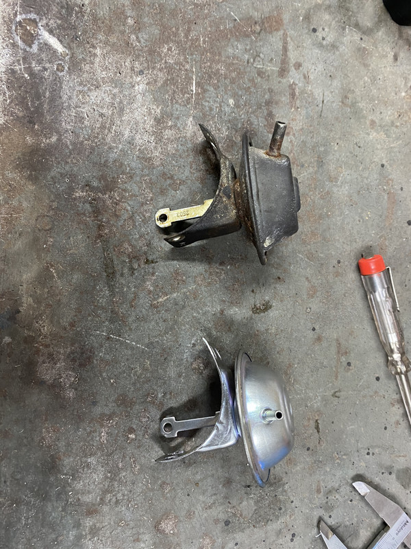

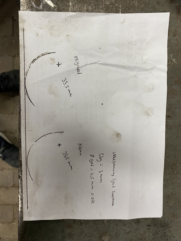

Zo mijn ontsteking gedemonteerd en de vacuumvervroeger eraf gehaald. Deze vergeleken met degene die ik gekocht heb. De resultaten zijn dat de pen vanaf de ronding van het huis evenver naar binnen steekt, dus dat is goed. De diameter van het gat is in beide 4,5 mm. De bevestigingsgaatjes zitten op de juiste plek. Dus tot hier alles OK. Echter, ik had graag door middel van onderdruk de beweging van het membraan vergeleken maar mijn vacuumvervroeger is lek. Ik wist dit niet maar nu dus wel.Het is het model 2503 zoal turbopilot ook heeft beschreven. Ik ga kijken of ik hem op dt gebied met een nieuwe van turbopilot kan vergelijken. De veerspanning van de originele lijkt op gevoel zwaarder als de nieuwe. ben benieuwd.
