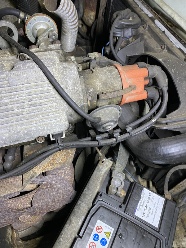

Klopt, zo te zien zit de zuigleiding aan de andere kant. Moet kijken in de auto of dat een probleem is.

Ik heb even onder de motorkap gekeken en als je het VW model monteert dan zal de aansluiting naar voren wijzen. Op zich geen probleem want er is plek genoeg om de vacuumslang hier langs te leggen.

Lijkt mee te vallen als ik zo vergelijk
post_id=1884839 schreef:di 22 dec, 2020 11:35Origineel

Ja, ik ben nu nog aan het uitzoeken wat de vervroeging is en bij welke onderdruk, ik heb tabellen voor vw gevonden maar moet nog in de documentatie van Saab duiken.

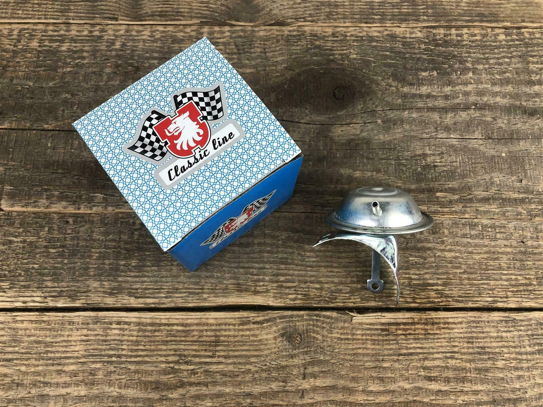

Heb ondertussen wat gereedschapjes geregeld om de vacuumvervroeger te kunnen controleren. Heb ook op een Deense site een vacuumvervroeger gevonden van JP group classic line die zeer interessant geprijsd is maar pas op 21-01 weer op voorraad is.Deze wil ik bestellen om te vergelijken met de Bosch van Turbopilot. Het gaat dus nog even duren.
