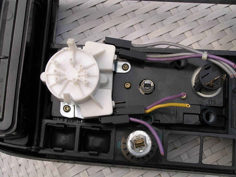

Alvorens deze vraag te stellen natuurlijk eerst op het forum gekeken. Kan daar helaas weinig over vinden. Dus de vraag heeft iemand tekeningen of foto's met electriche bedrading aansluitingen van de ventilatie knop en zijn vacuum slangen aansluitingen? Bij mij blijft dit problemen geven. Zou dus fijn zijn dat ik dit kan afstrepen via tekenschema's en of foto's.

Ik heb er ook eens mee zitten prutsen en vond in het dashboardkastje van mijn auto wat ik er toen van opgeschreven heb:
Dikke grijze kabel boven Paars/Geel boven
Dubbele kabel midden Paars midden
Dunne grijze kabel onder
Wellicht heb je er nog wat aan.

Modeljaar 87 en zonder airco:
