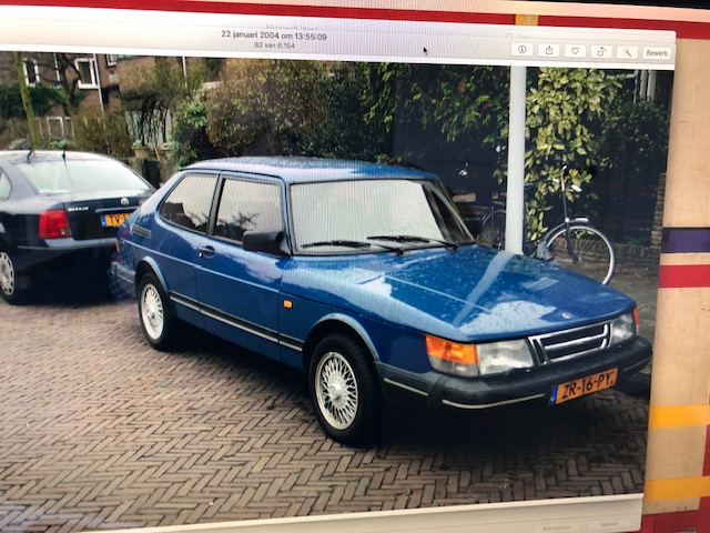

Dit is mijn oude korenblauwe - dus zelfde kleur, en met cross-spoke velgen.

Leuk dat je die foto gevonden en gedeeld hebt. Staat hem goed!

Is al bijna 2 decennia jaar geleden dat die foto is gemaakt, in de Thorbeckestraat in Leiden waar wij toen vlakbij woonden. Ik was toen nog een 20er

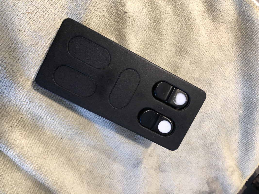

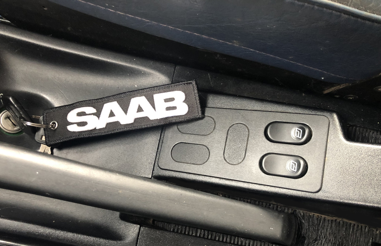

Ik heb de laatste tijd veel losse onderdelen verzameld die vervangen moeten worden omdat ze beschadigd zijn, denk aan bumperdelen, wielkastranden en afgebladderde knoppen. Bijvoorbeeld;
Van:
Naar:

Hoe krijg je die knoppen nou uit het paneel? Ik heb er al eens naar zitten gluren, maar ik kon niet echt ontdekken hoe dat nou zonder iets te beschadigen moet.. Ik heb al bijna een jaar een set vervangende knopjes liggen. :lol:
davidd
Re: 900 T16 notchback
Bericht door davidd » za 30 jan, 2021 19:46

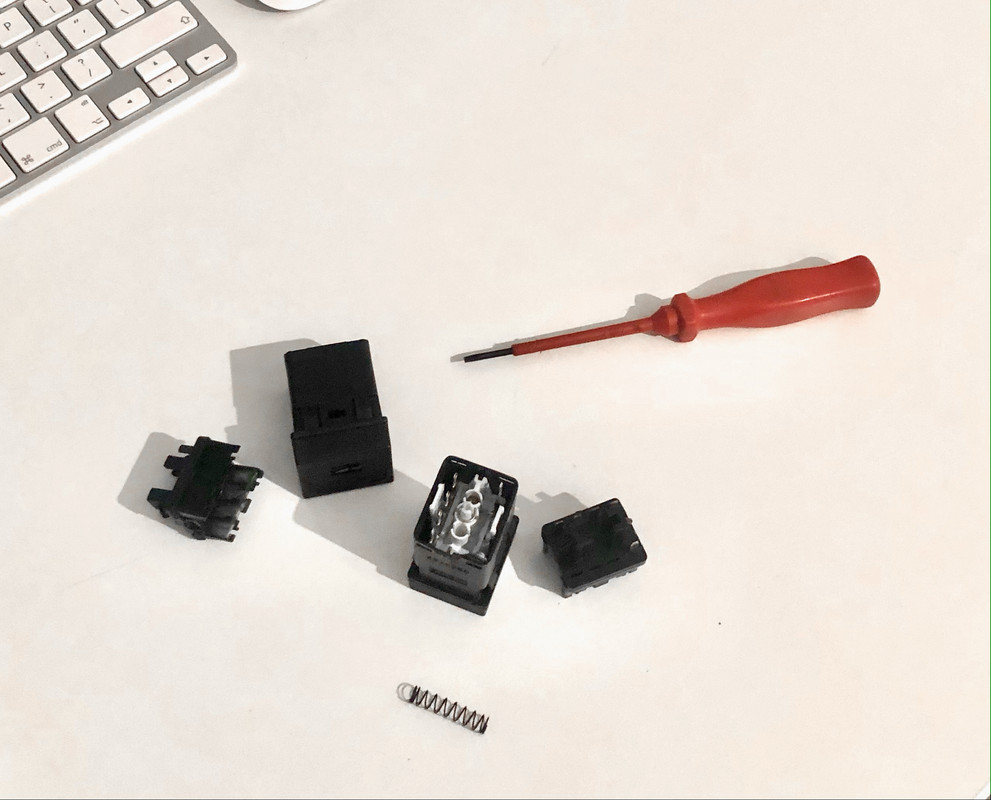

Aan de achterzijde met een schroevendraaier aan de zijkant eruit wippen. Zitten kleine ‘weerhaakjes’ aan. Daarna de knoppen gewisseld met de nieuwe die niets bleken te doen. Dus uiteindelijk alle knoppen helemaal uit elkaar, schoongemaakt en nieuwe setjes gemaakt die er weer in klikken. Met een beetje beleid lukt het zeker.

  • De knop van de recirculatie deed het niet. Als je hem indrukte bleef hij hangen. Juist de knop van de recirculatie lijkt niet veel beschikbaar te zijn. Open gehaald en de volledige veer bleek er niet in te zitten... tjsa, dan werkt het niet. Gelukkig is er altijd wel een forummer die me een andere knop wilde opsturen. Daarvan het veertje overgezet en hij doet het weer.

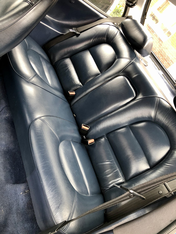

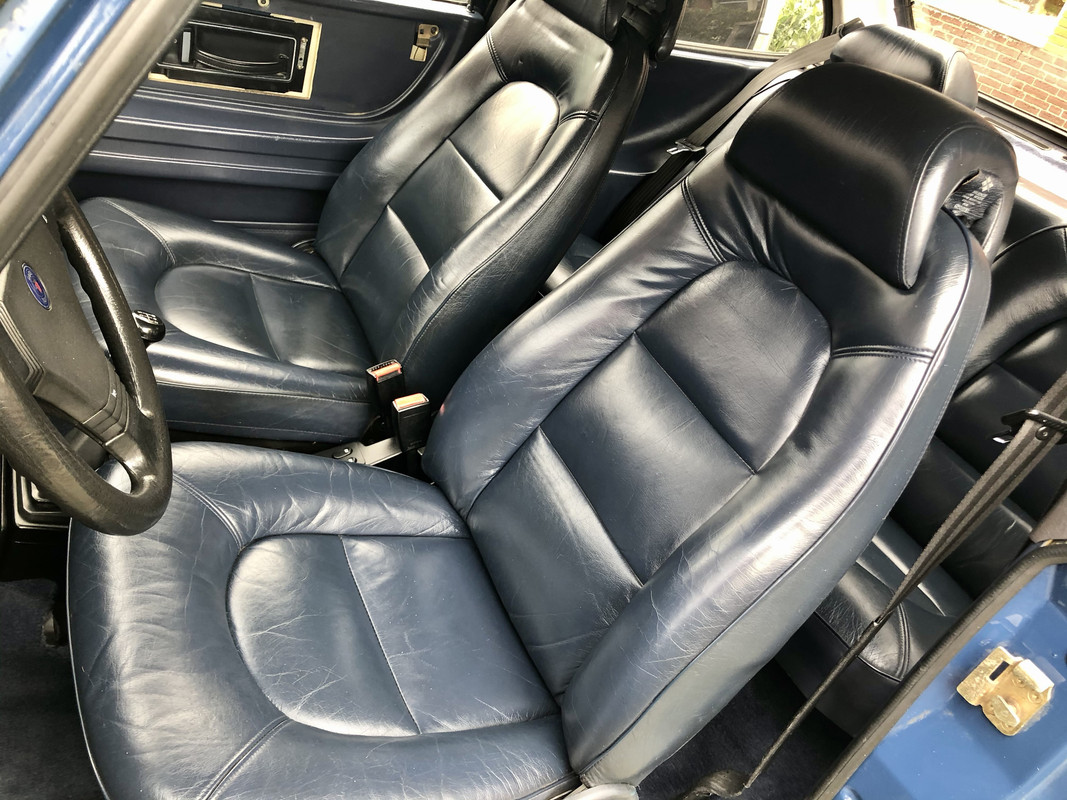

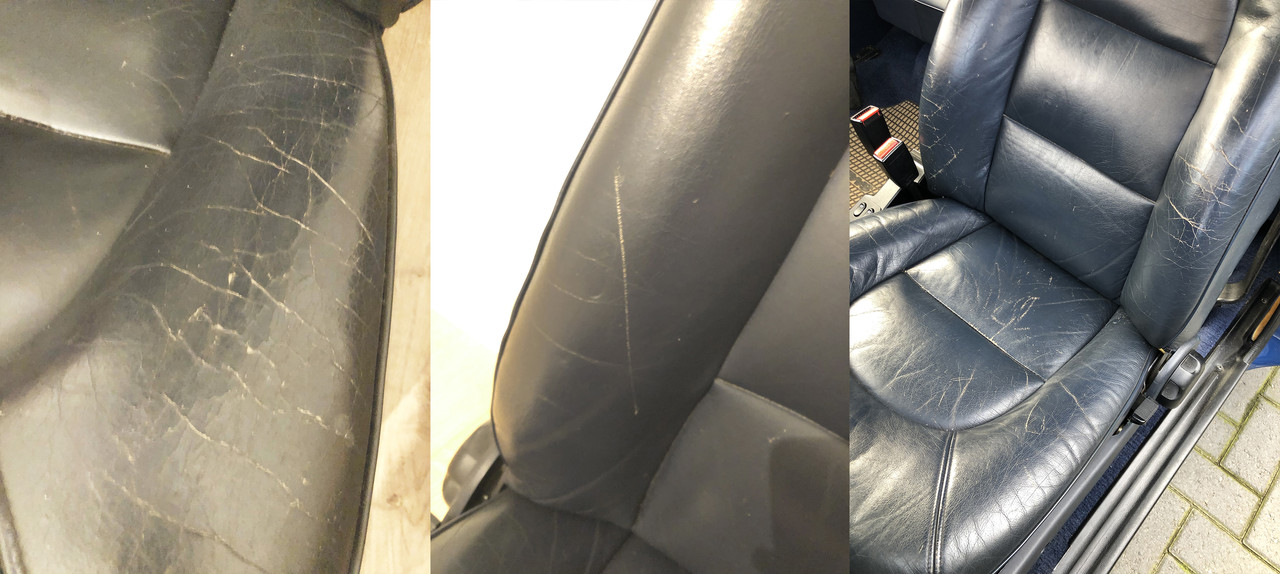

De laatste week ben ik lekker bezig geweest met het leder. Van een afstandje zag het er niet eens zo slecht uit, maar van dichtbij was het duidelijk dat er wel eens goed onderhoud aan het leer kon plaatsvinden.
Bij Colourlock de kleur laten namaken en die kwam gelukkig goed overeen. Avonden lang schuren, plamuren, verven, etc. Het blijkt wel dat ik geen professional ben, maar het is ook een moeilijke scheidslijn tussen eruit laten zien als nieuw en gebruikt maar in goede staat. Al snel wil je er te veel kleine plekken uithalen.
Gisteren de laatste UV-bescherming erop gedaan en vandaag in de wax gezet zodat het soepel en beschermt blijft. Nog wel wat te glanzend, maar dat verdwijnt vanzelf als je het na een paar uur uitwrijft.
Al met al behoorlijk tevreden. De stoffen deurkaarten worden vervangen voor lederen. Die zijn net geverfd. Nieuwe vloermatten zijn onderweg, hopelijk in de juiste kleur.

Zo netjes hoor!!
Waar heb je de kleur laten maken?
