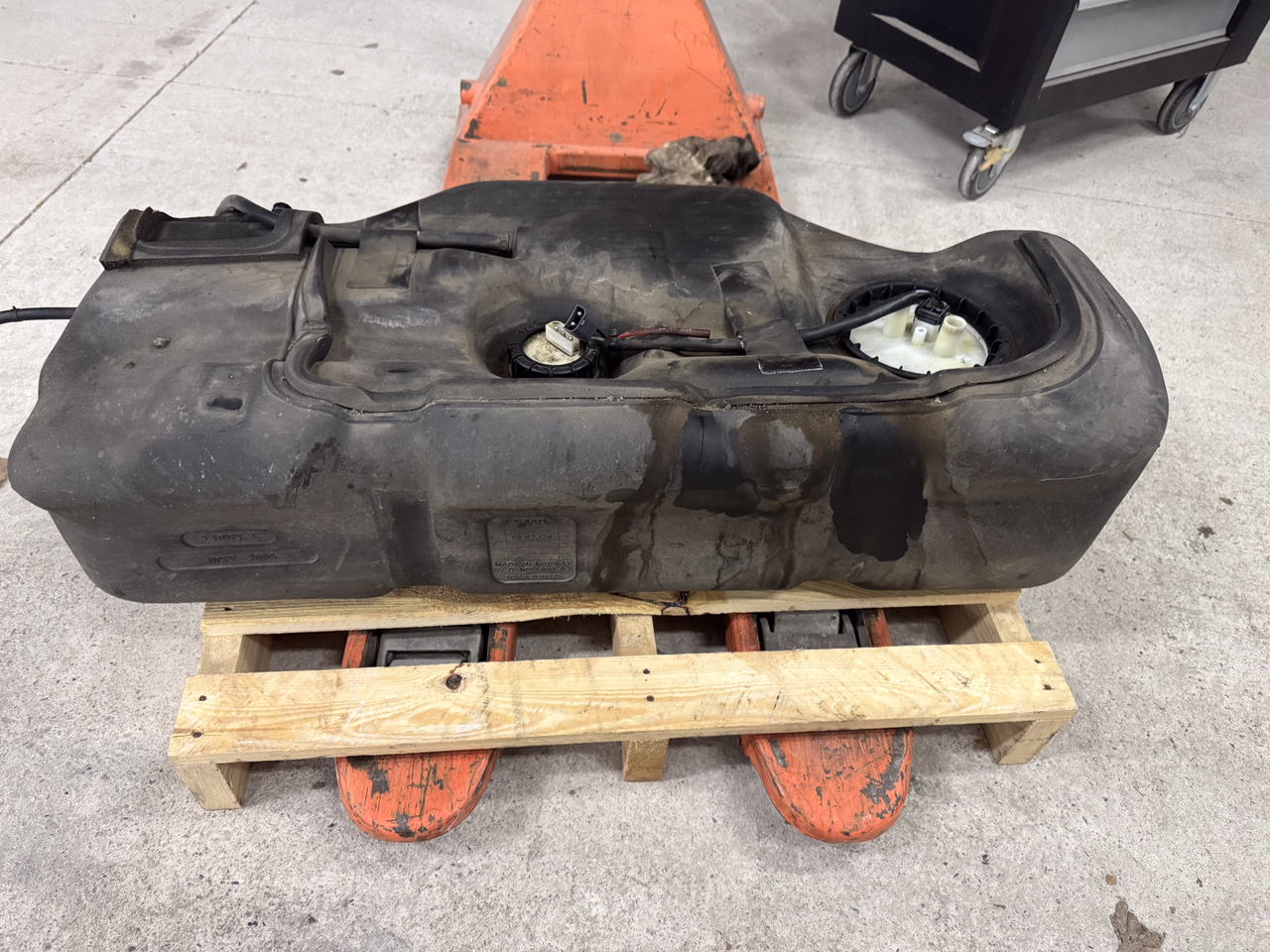

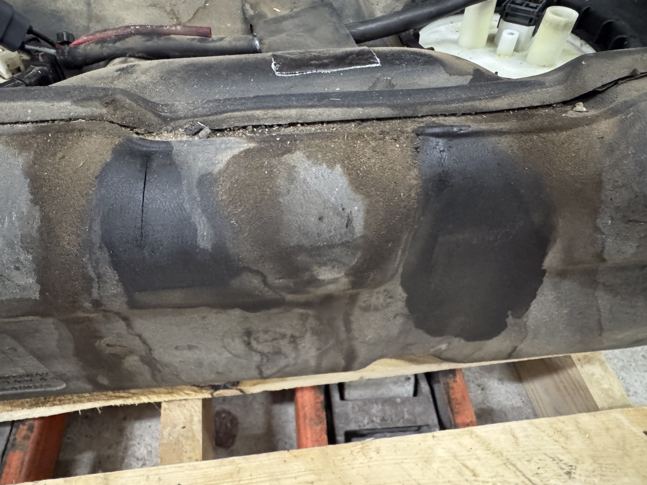

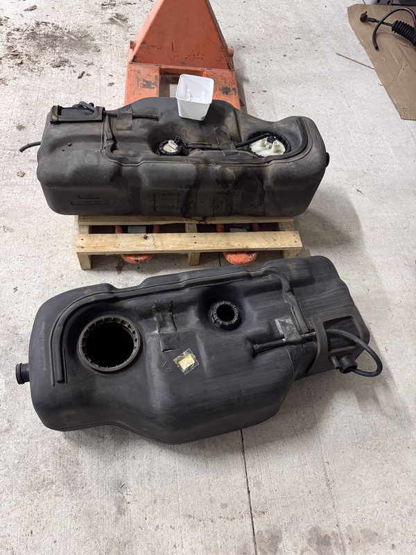

Hierbij het gevonden probleem voor anderen die ook op zoek zijn naar een reden waarom de auto naar benzine stinkt. In dit geval was de tank gescheurd op twee plaatsen aan de bovenkant. Was achteraf zichtbaar door leksporen op de zijkant van de tank, maar de scheuren waren pas zichtbaar na demontage van de tank. Er komt een andere goede tank onder.

Is er een mogelijke oorzaak aan te wijzen voor het ontstaan van de twee scheurtjes? Zat de tank verkeerd gemonteerd, werd deze onder druk gezet door een trekhaak oid, ooit betrokken geweest bij een botsing, is er bij het bouwen van de tank misschien iets mis gegaan (zou je mogelijk kunnen zien wanneer je een vervangend exemplaar op de kop hebt getikt)? Of is het gewoon een kunststof tank waar twee scheurtjes in zijn gekomen na 37 jaar? In dat geval hoop ik niet dat het een voorbode is voor de andere kunststof tankjes onder 900 classics...

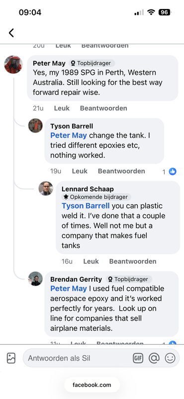

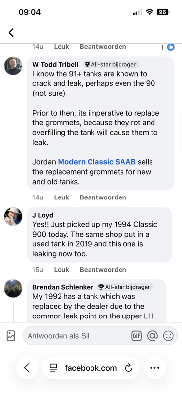

Ik had hier tot ik dit bericht las nog nooit van gehoord. Vandaag zag ik toevallig een post op Facebook over dit onderwerp. Een greep uit de reacties:
Het gebeurt dus vaker.

Vandaag bij Pierre (@Babbel) een uitstekende gebruikte tank opgehaald. Binnenkort maar eens monteren. De oude houd ik en ik ga deze HDPE lassen. Mocht de nieuwe dan over een tijd toch stuk gaan, ligt er in ieder geval een vervanger op de plank.

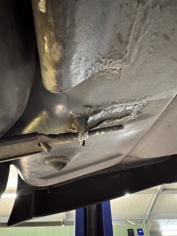

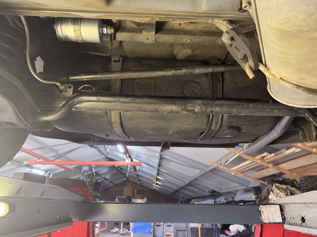

De tank is ondertussen gemonteerd en geen brandstoflucht meer in de kofferbak of auto. :D Ik heb de spanbanden wat minder vast gedraaid als dat ze bij montage zaten, toen zaten ze tot de aanslag. Ik heb aangedraaid tot de lege tank net niet meer bewoog als ik er tegen duwde. Er is nu een kleine centimeter spanruimte over. Misschien stond te tank te veel onder spanning en is hij daardoor gaan scheuren. We gaan het zien.
