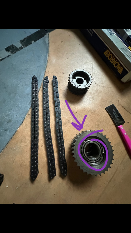

Ik ga morgen een primair 8 ophalen voor de cabrio. Kan iemand zeggen hoe ik met zekerheid kan vaststellen dat het een primair 8 is?
En naar wat moet ik kijken om de staat ervan te kunnen beoordelen?

Ik kan je in ieder geval vertellen dat de tandwielen van een primair 7 25 en 32 tandjes hebben. Dus als het 25/32 is, moet je ‘m niet meenemen :wink: . Het aantal tandje van een primair 8 moet ik je schuldig blijven.
Verder is het van belang dat de kettingen en tandwielen niet te roestig zijn en dat de “knijpring” in onderstaand tandwiel intact is:

Dank !!!
Nu nog wachten op iemand die de tandentelling kent van de primair 8 ;)

33 boven en 24 onder. “72” ratio.
Een 7 heeft 32 -25
Een 6 heeft 31-26.

Kettingen zijn evt nieuw te koop. (Vraag Jörgen Eriksson bijvoorbeeld)

Het zag er allemaal goed uit! Dank!
