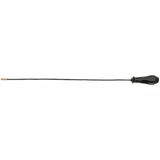

Heb zelf nooit aan een B blok gesleuteld maar volgens mij is het onderblok open aan de achterkant van die opening. Het stuk zal onderin zijn gevallen, feitelijk in het gedeelte van de versnellingsbak waar de motorolie in staat. Ik acht de kans klein dat het schade gaat geven, de draaiende krukas staat een aantal centimeters van de bodem af en de olie wordt door een zeef gezogen, dat stuk gaat daar niet doorheen. Je zou kunnen proberen via de motorolie aftapplug opening een magneet op flexibele steel naar binnen te steken en gaan vissen. Ik heb een dunne heel sterke Gedore 640-270 die hier perfect voor is. Maar het wordt een gepruts en ik vraag me af of het je lukt.
https://www.klium.nl/nl/gedore-640-270- ... 5338-50506
Optie twee is een aftapplug met ingebouwde magneet plaatsen bij de volgende oliewissel, waarschijnlijk blijft het stuk daar tegenaan steken.
