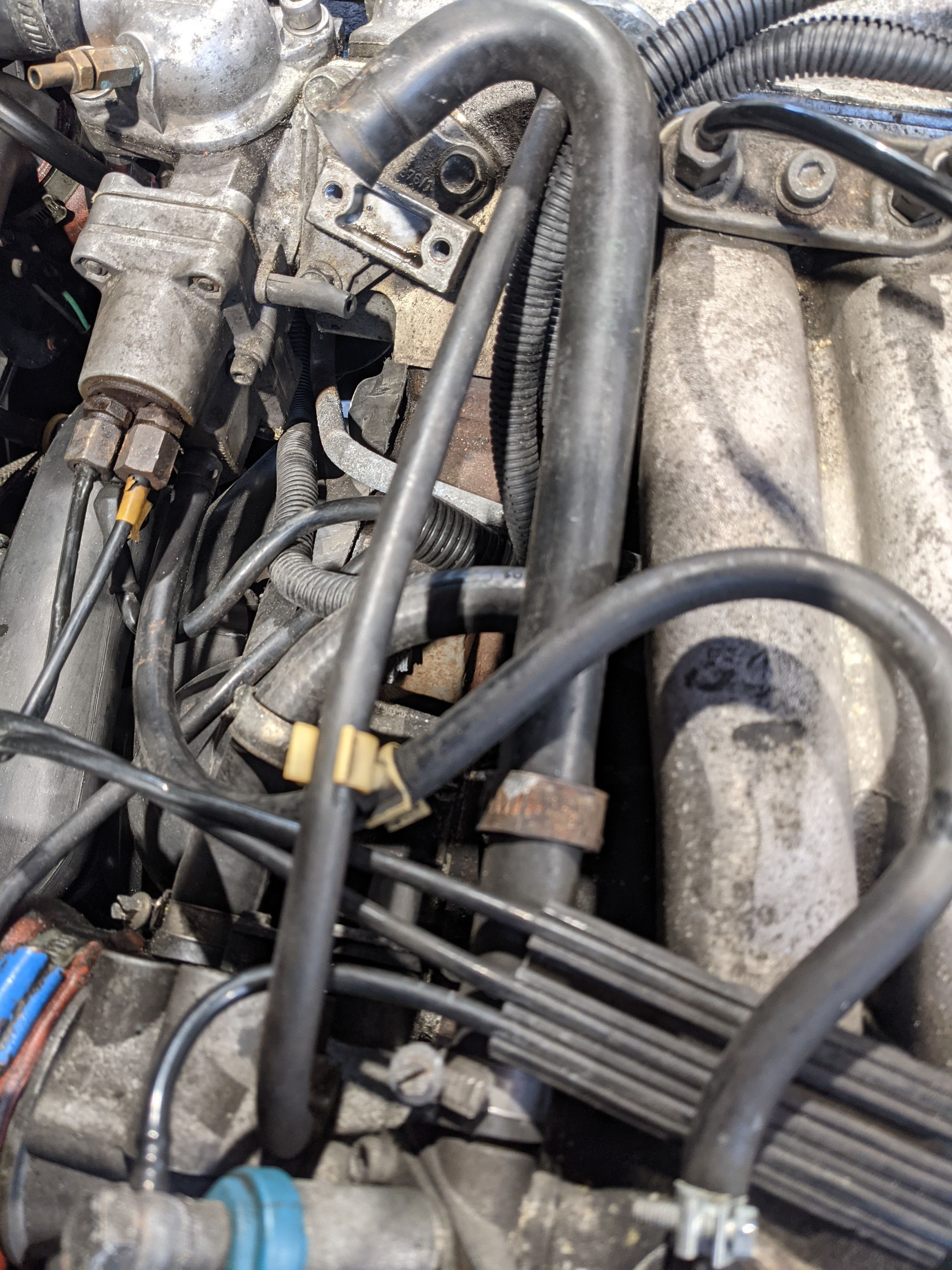

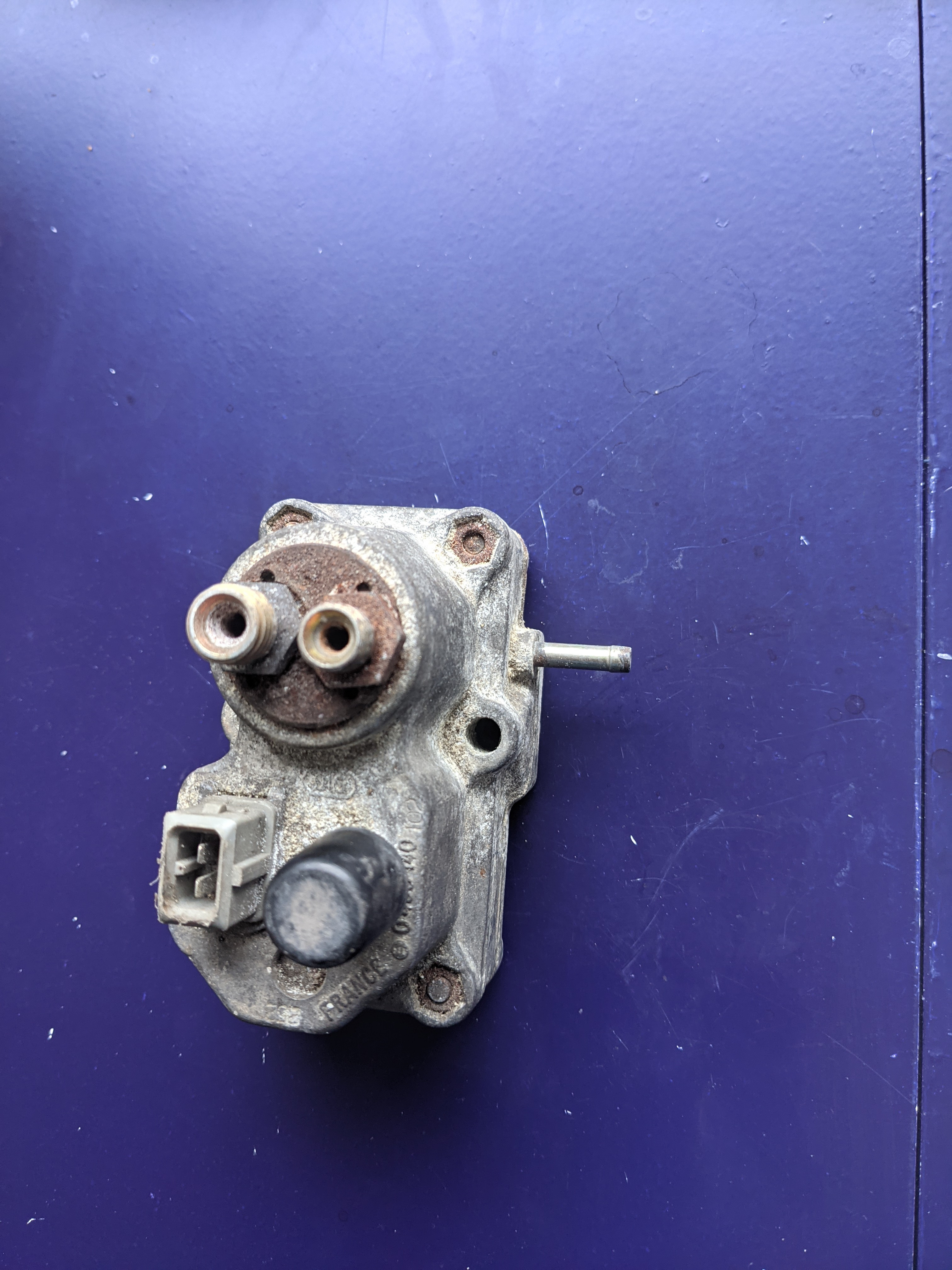

Hoe hoort de vacuümaansluiting op de warmloopregelaar bij een MY85 T8 APC? Bij mijn huidige zit de vacuümaansluiting onder de brandstofleidingen naast de stekkeraansluiting, en zit er op de aansluiting aan de zijkant een stukje afgebroken vaccuumslang en is deze nu dus open.
Ik heb onlangs een zelfde warmloopregelaar (102) ontvangen om te reviseren, en daar zit er een dop op de voorste vacuümaansluiting onder de brandstofleidingen, en is duidelijk te zien dat er een vaccuumslang heeft gezeten op de vacuümaansluiting aan de zijkant.

Ok, hij zit bij dus niet goed aangesloten, zo'n vermoeden had ik al... Waar op het inlaathuis zit deze vaccuumslang aangesloten?

Nu met goed aangesloten WUR (en weer afgestelde CO en stationair) loopt de motor niet alleen koud beter maar zeker bij vollast zit er nu veel meer pit in! Ook logisch want nu werkt de vollastverrijking die er daarvoor dus niet was vanwege de verkeerd aangesloten vacuümslang. Mijn motor heeft dus ook jarenlang veel te arm gelopen bij vollast...
