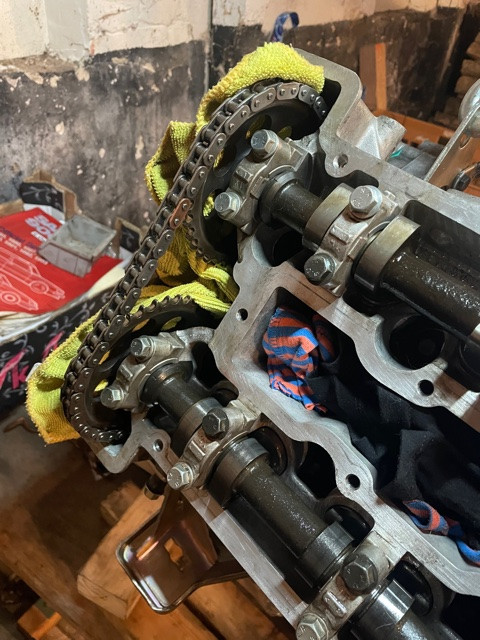

Vandaag heb ik de nieuwe ketting weer om de nokkenassen gelegd. De uitlaat nokkenas lijkt spot on. Maar de marker van inlaat zit net iets voor de het merkteken op de lagerschaal. Ik heb hem twee keer op de poelie rond gedraaid en kwam op alle drie timing punten steeds op het zelfde uit. Markers op beide tandwielen staat loodrecht op de assen....
Iemand van hier die met een expert oog mij gerust kan stellen dat ie op tijd staat?

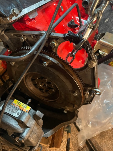

Vliegwiel staat op naar 2 keer rond ook weer op 0. Op de foto staat ie al weer op geblokkeerd ivb vastdraaien tandwielen op de nokkenassen.
De stoters op de nokkenassen staan op de inlaat en uitlaat in speigelbeeld bijna horizontaal. Zo moeten ze toch staan als zuiger 1 op bovenste punt staat?

Hoeveel schakels tussen de beide nokkenastandwielen? Uit mijn hoofd zou dat 7,5 moeten zijn... (vijftien halve schakels).

Dank voor je tip. Vanaf welke schakel tel je dan? die recht boven de marker op het tandwiel?
Ik tel er 7,5, op de foto althans. ..

Idd schakels tellen is altijd safe!
Re: Timing ketting, onzekerheidje
Bericht door Saapie » ma 21 dec, 2020 21:04
Effe voor mijn domme brein: welke schakels moet je tellen? De buitenste schakelplaatjes van de ketting?

Er staat een streepje op het tandwiel...
Edit... je weet niet wat een schakel is? Is dat de vraag?

Weet natuurlijk wat een schakel is, maar moet je de binnenschakel of buitenschakel tellen?

Ik tel altijd 7,5 schakels aan 1 kant. Je kan ook 14 tellen als je ze alternerend telt. Of 15 pinnen tussen de markeringen.
Maar zo op de foto te zien staat alles goed. Door het vlakken van de kop (en bij hergebruik tandwielen ook slijtage daarvan) krijg je ze nooit meer helemaal 100% spot on. Plus de methode met vliegwiel op 0 is niet 100% nauwkeurig. Het mooiste imho is met een BDP-zoeker met meetklok er op, maar in the end valt er niet veel te stellen en zoals hij nu staat zal hij zeker mooi lopen. Overigens lijkt de ketting nog niet helemaal strak te staan tussen de nokkenassen in. Ik druk altijd met een torx 25 even (niet té hard) op de kettingspanner voor ik het dopje met veer en zuigertje monteer. Dan weet je zeker dat de kettingspanning goed is. Tijdens het rijden wil het nog wel eens enige tijd duren als de spanner "twijfelt". Ik heb al meerder keren gezien dat bij demontage van het klepdeksel de ketting dan (te) slap staat. Door de spanner wat te helpen klikt ie echt goed in het volgende tandje. Dat helpt ook voor een steady timing.

Tel ze maar:

Deze staat dus niet goed (don't worry, de timing klopt). Je moet per kant 7 hele schakels en een halve hebben. Al komt dat hier zo te zien omdat je verkeerd hebt afgetekend (maakt in dit geval ook niet uit want je hebt zelf de markeringen op het tandwiel bedacht). De afstand lijkt wel te kloppen (moeilijk te zeggen vanwege de hoek van de foto, volgens mij heb je de uitlaat nokkenas een halve schakel teveel richting inlaat afgetekend, de markering staat midden bovenin het ronde gat). Maar dit is geen info waar een ander iets aan heeft imho.

Dank iedereen voor de tips! Ik ga woensdag alles even controleren...en ook de spanner even extra indrukken..

Bericht door Saapie » wo 23 dec, 2020 18:36
Vandaag de ketting gecontroleerd: exact 7,5 schakels en 15 pinnen tussen de markers op de tandwielen. Dank allemaal voor de nuttige info.
